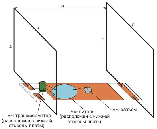

Антенна, описание конструкции которой приведено далее, предназначена для приёма сигналов телевизионного ДМВ-диапазона. Её несложно изготовить самостоятельно, а использовать желательно с одним из антенных усилителей [1, 2]. Антенна представляет собой двойной квадрат, элементы которой размещены на основании из двухстороннего фольгированного стеклотекстолита, её конструкцию поясняет рис. 1.
Конструкция антенны
Рис. 1. Конструкция антенны
Квадрат со стороной а - директор, со стороной б - рефлектор, расстояние между ними - в. Размеры антенны можно рассчитать с помощью упрощённой методики. Длина волны сигнала L = 300000/F, где L - в миллиметрах, частота F - в мегагерцах, а = L/4, б = 1,22L/4, в = 0,16L. Поскольку телевизионное вещание осуществляется на нескольких каналах, при проведении расчётов используют среднюю частоту каналов. Можно также воспользоваться онлайн-калькулятором [3].

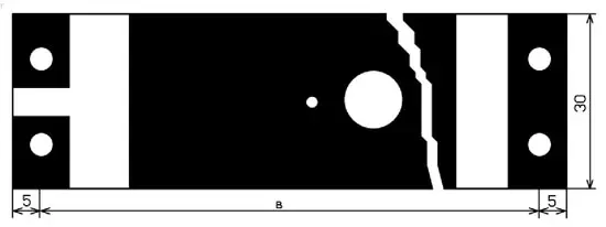

Чертёж печатной платы устройст
Рис. 2. Чертёж печатной платы устройства
Все элементы устройства размещены на печатной плате из двухстороннего фольгированного стеклотекстолита толщиной 1,5...2 мм, её чертёж показан на рис. 2. Усилитель и ВЧ-трансформа-тор установлены на нижней стороне платы. Металлизация на второй стороне повторяет металлизацию на первой. Ширина платы - 30 мм, а длина зависит от расстояния в между рамками. Для крепления рамок предназначены отверстия диаметром 4 мм. Слева - отверстия для крепления директора, справа - отверстия для крепления рефлектора. Большое отверстие - для крепления разъёма типа F, к которому припаян выход усилителя. К концам рамки директора припаивают вход ВЧ-трансформатора, а его выход - ко входу усилителя. Небольшое отверстие рядом с большим предназначено для провода, соединяющего выход усилителя с разъёмом. Трансформатор намотан вдвое сложенным проводом ПЭВ-2 0,25 на оправке диаметром 5 мм и содержит 3 витка. Витки скреплены клеем "Момент".
Рамки изготовлены из провода диаметром 3 мм, желательно медного. Для их крепления на концах рамок с помощью круглогубцев делают кольца с внутренним диаметром 4 мм. Для этого общая длина рамок должна быть больше на 20 мм. Рамки с помощью винтов М4 и гаек крепят на плате. Предварительно кольца можно немного сточить или расплющить, чтобы увеличить площадь контакта. Кольца желательно предварительно залудить и после крепления припаять к площадке на плате. Середины рамок в верхней части надо соединить той же проволокой. На работу это не повлияет, но увеличит жёсткость конструкции.
Усилитель питается по кабелю снижения от встроенного в телевизор источника питания напряжением 5 В.
Плата усилителя закрыта крышкой от ПЭТ-бутылки. Для защиты от воздействия окружающей среды металлизацию платы надо покрыть водостойким лаком, а места всех соединений и сам усилитель покрывают водостойким герметиком.
