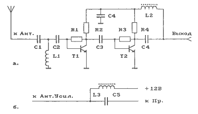

Антенный усилитель ДМВ-диапазона
   На рис.2.а приведена схема антенного усилителя ДМВ-диапазона.
   Полоса частот 470-790 МГц, усиление - 30 дБ. коэффициент шума -3 дБ, Входное и выходное сопротивления - 75 Ом, ток потребления - 12 мА. Одной из особенностей данной схемы является подача напряжения питания на схему антенного усилителя по выходному кабелю, по которому осуществляется подача выходного сигнала от антенного усилителя к приемнику радиосигнала - УКВ-радиоприемника, например, приемника У KB-радиостанции или телевизора.
   Антенный усилитель представляет собой два транзисторных каскада, включенных по схеме с общим эмиттером. На входе антенного усилителя предусмотрен фильтр верхних частот 3-го порядка, ограничивающий диапазон рабочих частот снизу. Это увеличивает помехозащищенность антенного усилителя.
   Радиоэлементы:
R1=150к, R2=1к, R3=75к, R4=680; С1=3.3, С10=10, С3=100, С4=6800, С5=100; Т1,Т2 - КТ3101А-2, КТ3115А-2, КТ3132А-2.
   Конденсаторы С1,С2 типа КД-1, остальные - КМ-5 или К10-17в.
L1 - ПЭВ-2 0.8 мм, 2.5 витка, диаметр намотки 4 мм. L2 - ВЧ-дроссель, 25 мкГн.
   На рис.2.б приведена схема подключения антенного усилителя к антенному гнезду ТВ-приемника (к селектору ДМВ-диапазона) и к дистанционному источнику питания 12 В. При этом, как видно из схемы, питание на схему подается через коаксиальный кабель, используемый и для передачи усиленного ДМВ-радиосигнала от антенного усилителя к приемнику - УКВ-радиоприемнику или к телевизору.
   Радиоэлементы подключения, рис.2.б:
С5=100; L3 - ВЧ-дроссель, 100 мкГн.
Схема антенного усилителя ДМВ-диапазона
Рис.2 Схема антенного усилителя ДМВ-диапазона
   Монтаж:
   на двустороннем стеклотекстолите СФ-2 навесным способом, длина проводников и площадь контактных площадок - минимальные, необходимо предусмотреть тщательное экранирование устройства.
   Регулировка:
   токи коллекторов регулируются R1 и R3, Т1 - 3.5 мА, Т2 - 8 мА; форму АЧХ можно регулировать подбором С2 в пределах 3-10 пФ и изменением шага между витками L1.
