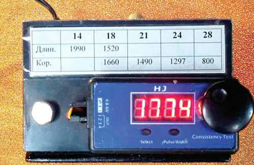

Для управления сервоприводом служит выносной пульт (рис. 5), изготовленный на базе сервотестера с цифровым индикатором [2]. Команды на сервопривод передаются по кабелю UTP-4-С5е - витой паре 4x2 для компьютерных вычислительных сетей. Используются три пары проводов (по два провода, включённых параллельно).

Цифры на индикаторе сервотестера показывают угол поворота вала рулевой машинки. На корпусе пульта закреплена таблица, указывающая, какое числовое значение следует выставить на индикаторе для работы антенны на том или ином диапазоне и в зависимости от длины лучей (эта таблица составляется в процессе настройки антенны). На сервотестере слева расположена кнопка "Select", при нажатии на которую после установки необходимого значения на индикаторе выполняется поворот вала рулевой машинки на установленный угол. В исходном положении два из трёх проводов кабеля, идущих от пульта управления к рулевой машинке, разомкнуты. Сделано это для того, чтобы исключить самопроизвольное проворачивание сервопривода под действием наведённого напряжения. Для этих же целей на кабель управления надето ферритовое кольцо в месте его подводки к сервоприводу.
При нажатии на кнопку "Select" контакты замыкаются, и вал рулевой машинки устанавливается в нужное положение. Время поворота ротора конденсатора из одного крайнего положения в другое - около секунды, точность позиционирования за счёт обратной связи очень высока. Чтобы было удобнее управлять сервотестером, штатная ручка регулятора установки угла заменена ручкой большего диаметра. Для питания сервотестера требуется стабилизированный источник постоянного напряжения от +4,8 до +6 В. При напряжении питания +6 В кабель управления может быть длиной 50 и более метров.

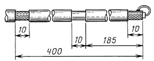

Петля связи изготовлена из коаксиального кабеля с волновым сопротивлением 50 Ом, по которому питается антенна. Основные размеры петли и способ её изготовления показаны на рис. 6. На конце кабеля и в месте, отстоящем от него на 400 мм, удалена внешняя изоляционная ПВХ-оболочка, а в середине этого отрезка на длину 10 мм удалена и оболочка, и внешний проводник - оплётка (рис. 6). Внутренний проводник припаивают на конце кабеля к оплётке. Затем этот конец кабеля накладывают на второй участок с удалённой внешней изоляцией и припаивают к нему. Полученную петлю прикрепляют к верхней части рамки антенны (см. рис. 3), которая, в свою очередь, закреплена на рейке с помощью нейлоновых кабельных стяжек. При монтаже верхушка мачты, точка симметрии петли связи и точка симметрии излучающей рамки должны совпасть. На одинаковом расстоянии влево и вправо от точек симметрии (ориентировочно 4...5 см) петля связи с помощью кабельных стяжек крепится к излучающей рамке. Симметрия в этом месте важна, она позволяет избежать появления токов на оплётке питающего кабеля и работать без "земли". Антенна монтируется на мачте высотой около шести метров. Она состоит из трёх пластиковых труб диаметром 42, 36 и 30 мм. Автор использовал три секции восьмиметровой мачты из комплекта "Мачта-8-2у" производства фирмы R-QUAD. Изначально антенну собирают на земле в горизонтальном положении, после чего устанавливают в вертикальное положение и фиксируют в нужном направлении с помощью подпорок, которые, в свою очередь, крепятся с помощью металлических кольев, вбитых в грунт. Этих двухметровых подпорок вполне достаточно, чтобы надёжно зафиксировать антенну.
