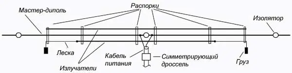

Это проволочный диполь на нижний из рабочих диапазонов, так называемый "мастер-диполь", запитанный коаксиальным кабелем 50 Ом через симметрирующий трансформатор. Вокруг "мастер-диполя" на расстоянии нескольких сантиметров располагаются проволочные излучатели полуволновой длины, возбуждаемые на частотах их резонанса за счёт ёмкостной связи с "мастер-диполем" (рис. 1). Таких излучателей, растянутых параллельно "мастер-диполю", может быть 4, 5 и даже 6.
Мастер-диполь
Рис. 1. "Мастер-диполь"
Необходимое расстояние (зазор) между "мастер-диполем" и дополнительными излучателями обеспечивают диэлектрические распорки - крестовые или дисковые (подходят болванки CD-дисков). Чтобы распорки не перемещались вдоль проводников и элементов растяжек, по обеим сторонам распорок установлены фиксаторы, например, обжимы из отрезков тонкостенной алюминиевой трубы (рис. 2). Короткие излучатели растягиваются между распорками посредством лески или кевларового шнура.
Диэлектрические распорки
Рис. 2. Диэлектрические распорки
Автор смоделировал и затем изготовил эту антенну на диапазоны 80, 40, 20, 17, 15 и 10 метров из расплетённого телефонного полевого кабеля П-274. Для него расстояние излучателей до осевого "мастер-диполя" равно примерно 4 см.
На диапазоне 12 метров антенна не настраивалась из-за взаимодействия излучателя диапазона с кратными резонансами излучателей нижних диапазонов. На диапазоне 15 метров также немного мешает третий резонанс 40-метрового излучателя, давая лишний резонанс несколько выше по частоте, но с этой проблемой справиться удаётся.

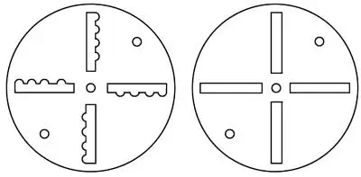

Сначала настраиваем "мастер-диполь" на диапазон 80 метров, подбирая его длину. Затем по очереди настраиваем в резонанс излучатели на 40, 20, 17, 15 и 10 метров, также подбором их длины. Минимального КСВ на резонансных частотах добиваемся, регулируя расстояние от "мастер-диполя" до настраиваемого излучателя (приближая - уменьшаем R антенны на частоте резонанса, где реактивная часть сопротивления X=0, удаляя - увеличиваем R). Таким образом, можно нащупать минимум КСВ, соответствующий 50 Ом. Желательно придумать такую конструкцию диэлектрических распорок, которая позволяла бы оперативно регулировать расстояния и затем их фиксировать. Например, что-нибудь из двух дисков, поворачивающихся для зажима проводников в нужной канавке и скрепляемых двумя винтами (рис. 3).
Конструкция диэлектрических распорок
Рис. 3. Конструкция диэлектрических распорок
Автор применял крестовые распорки, сверлил в них отверстия диаметром 3 мм, и процедура продевания в них проводников занимала много времени. Все излучатели натягивались капроновыми лесками или кевларовыми (арамидными) шнурами диаметром 2 мм параллельно "мастер-диполю". Для ускорения процедуры настройки нужно оставлять небольшие (100...200 мм) свисающие хвостики проводников излучателей, которые откусываются при настройке. Концы лески завязываются надёжным "рыбацким" узлом. Однако замечено, что даже леска диаметром 2 мм постепенно удлиняется, в отличие от "полёвки", и стройная конструкция антенны со временем перекашивается. В этом отношении очень хорошо ведут себя кевларовые шнуры.
Число распорок выбирается из практических соображений, у меня их было девять. Опыт эксплуатации показал, что в центре антенны лучше ставить две распорки и подключать кабель питания между ними. Кроме того, при сильных порывах ветра концы антенны могут закручиваться вокруг оси, полностью нарушив настройку антенны. Этого не произойдёт, если к нижним концам крайних распорок подвесить небольшие стабилизирующие грузики. У меня это были свободно свисающие полоски оргстекла сечением 5x10 мм и длиной 10 см.

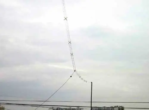

На фотографии рис. 4 видно, как выглядит антенна на пять диапазонов. Крестовины изготовлены из капролона. Излучатель на диапазон 10 метров в первой конструкции не использовался, грузиков тоже ещё не было. Антенна установлена на двух мачтах высотой по 6 м на крыше 17-этажного дома. Симметрирующий дроссель - это шесть витков кабеля питания, намотанных на кольцевом магнитопроводе из феррита марки 600НН.
Антенна на пять диапазонов
Рис. 4. Антенна на пять диапазонов
Расстояние между мачтами должно быть не менее длины "мастер-диполя", т. е. около 40 м. Диаграмма направленности антенны - как у обычного горизонтального полуволнового диполя.
На изготовление антенны потребовалось 50 м двойного телефонного кабеля П-274, 80 м кевларового шнура или капроновой лески диаметром 2 мм, десять распорок, три изолятора и одно большое ферритовое кольцо.

Трёхлетний опыт эксплуатации этой антенны на крыше 17-этажного здания показал неэффективность подвешивания грузиков: порывы ветра забрасывали их вверх, и антенна всё равно перекручивалась. Гораздо надёжнее - оттянуть тонкой леской нижние концы крайних крестовин к крыше.
