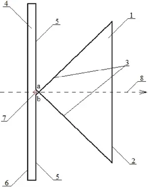

Приведённая на рис. 1 нестандартная комбинация петлевого и рамочного вибраторов обеспечивает реализацию новой треугольно-петлевой антенны, но уже одностороннего излучения. При этом и другие характеристики предлагаемого инновационного технического решения заслуживают особого внимания.
Нестандартная комбинация петлевого и рамочного вибраторов
Рис. 1. Нестандартная комбинация петлевого и рамочного вибраторов
По сравнению с укороченными ди-польными антеннами ТПА имеет меньшие размеры по продольной оси и повышенный коэффициент усиления.
Конструкция обеспечивает работу на излучение всех проводников антенного устройства. Первый петлевой вибратор со стороны направления приёма-передачи ТПА выполнен в форме равнобедренного треугольника с точками питания в вершине, с основанием длиной 0,4λраб и с боковыми сторонами 0,3λраб каждая. Второй петлевой вибратор выполнен в форме шлейф-вибратора Пистолькорса с длиной линейных проводников, соизмеримой с λраб. Петлевые вибраторы размещены в одной плоскости, а подключение к узлу питания проводников боковых сторон треугольного вибратора произведено с их перекрещиванием, т. е. противофазно. Коаксиальный кабель питания при жёсткой конструкции, например, в трубчатом варианте проводников, прокладывают с вводом через точку нулевого потенциала, т. е. середину линейного неразрезанного проводника шлейф-вибратора Пистолькорса. В узле питания оплётку кабеля подключают в разрезе к концу одного проводника, а центральную жилу - к концу другого.
Антенна работает следующим образом. При подключении высокочастотного генератора (см. рис. 1) в точки питания "а" и "b" узла питания 7 по проводникам 2 и 3 петлевого вибратора 1, равно как и по проводникам 5 и 6 петлевого вибратора 4, потекут токи, обратно пропорциональные сопротивлениям цепей. В проводнике 2 потечёт увеличенный ток относительно проводников 5 и 6 из-за меньшего входного сопротивления рамочного вибратора 1, чем шлейф-вибратора 4, но излучение последнего будет увеличенным вследствие двух близко расположенных проводников 5 и 6. При этом из-за того, что в шлейф-вибраторе 4 проводники 5 и 6 расположены в непосредственной близости друг к другу, а в равнобедренном треугольнике 1 проводник 2 подключён между проводниками боковых перекрещенных сторон 3, то токи в проводниках 5 и 6 будут синфазными с разницей по фазе относительно проводника 2. Это обеспечивает при перекрёстном включении фазовое приближение к токам, подобно токам в рефлекторе и активном вибраторе или в активном вибраторе и первом директоре антенн Уда-Яги, но полностью за счёт токов проводимости, в отличие от наведённых, т. е. более слабых токов в пассивных вибраторах антенн Уда-Яги. С учётом того, что проводники шлейф-вибратора 5 и 6 разнесены в пространстве на расстояние, соизмеримое с 0,2λраб, от проводника 2 на высоту равнобедренного треугольника и параллельны, то образованная пространственная система излучающих проводников антенной решётки создаёт направленное излучение электромагнитного поля по оси 8, перпендикулярной расположению этих проводников.
Дополнительно к этому, токи в проводниках 3, расположенных симметрично, но под углом к этой оси, также излучают в пространство электромагнитное поле, но с взаимной компенсацией встречных продольных составляющих и интегрирующихся в общее суммарное излучаемое электромагнитное поле односторонне направленных поперечных составляющих. Таким образом , в отличие от излучающих систем с соединительными линиями, в предложенном техническом решении все проводники 2, 3, 5 и 6 участвуют в излучении электромагнитного поля, обеспечивая суммарное повышение коэффициента направленного действия системы и эффективность её работы.

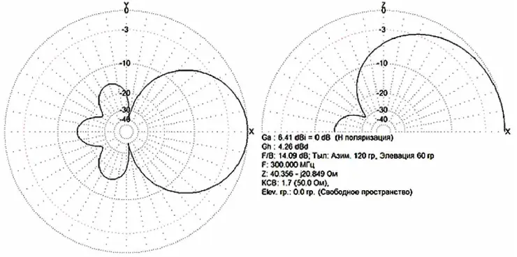

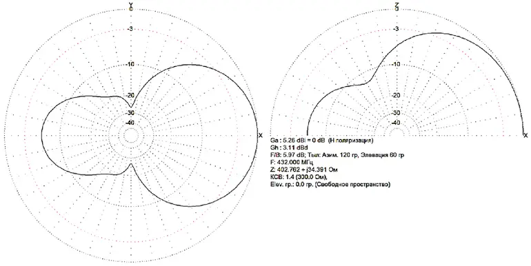

Работа предложенной антенны была промоделирована в программе MMANA (рис. 2 и рис. 3) на частоте 300 МГц (длина волны - 1 метр) для простоты и наглядности при моделировании и последующем нормировании размеров. ТПА с длиной, соизмеримой с 0,2λраб, обладает секторной направленностью с различной шириной диаграммы направленности в плоскости расположения проводников вибраторов и в плоскости, перпендикулярной ей, c увеличенным коэффициентом усиления. Отношение прямого излучения к обратному характеризует улучшенную пространственную избирательность, соответствующую шестиэлементным антеннам Уда-Яги с вдвое большей длиной траверсы. Точки нулевого потенциала обоих вибраторов могут быть соединены с заземлённой металлической несущей траверсой, обеспечивающей защиту от статического электричества и грозозащиту.
Работа антенны, промоделированная в программе MMANA, на частоте 300 МГц и длине волны 1 метр
Рис. 2. Работа антенны, промоделированная в программе MMANA, на частоте 300 МГц и длине волны 1 метр
Рис. 3. Работа антенны, промоделированная в программе MMANA, на частоте 300 МГц и длине волны 1 метр

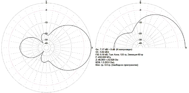

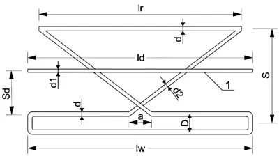

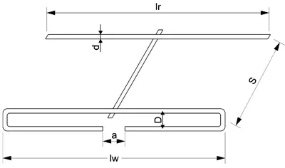

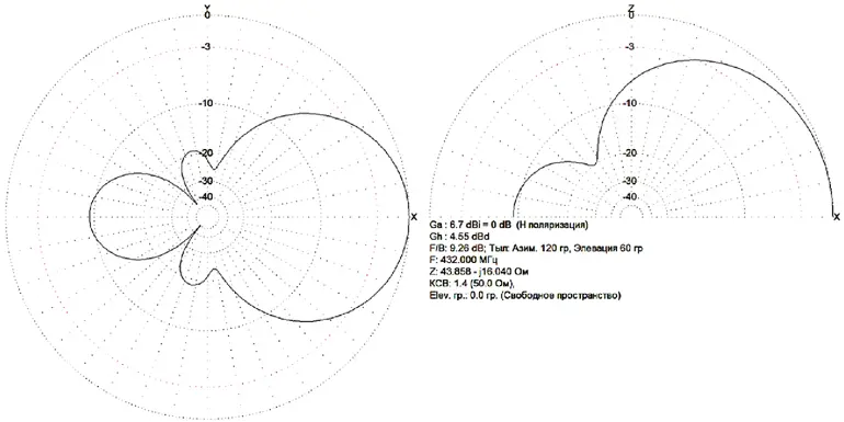

Для использования антенн на радиолюбительских диапазонах 144 и 432 МГц будут наглядными визуальное сравнение конфигураций и соотношение размеров рассмотренной авторами книги [1] укороченной двухэлементной антенны (рис. 4) с версиями предложенной ТПА (рис. 5) и ТПА с внутренне установленным директором (рис. 6). Численные значения параметров этих антенн сведены в таблице, а графически, наиболее наглядно, электрические характеристики отображены в виде диаграмм направленностей (соответственно рис. 7-9).
Укороченная двухэлементная антенна
Рис. 4. Укороченная двухэлементная антенна
Рис. 6. ТПА с внутренне установленным директором
Диаграмма направленностей анткнны
Рис. 7. Диаграмма направленностей анткнны
Рис. 8. Диаграмма направленностей анткнны
Рис. 9. Диаграмма направленностей анткнны

Изготовление варианта антенны с директором также осуществляется подобно описанной. Дополнительный проводник размещают между петлевым и линейным вибраторами при строгом соблюдении его сечения, места установки и длины. В случаях использования других материалов предварительную проверку возможностей антенны необходимо смоделировать в программе MMANA.
