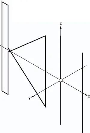

Заслуживает внимания эскизно показанный на рис. 1 Wi-Fi антенный адаптер-"флюгарка", содержащий систему пассивных вибраторов с устройством крепежа насадки на ненаправленную антенну [3]. Он выполнен в виде плоской насадки на активный вибратор антенны и фиксируется на нём за счёт упругости разведённых в разные стороны полосок диэлектрической подложки адаптера, разведённых в разные стороны и охватывающих вибратор. "Флюгарку" можно вращать вокруг оси вибратора и перемещать по нему.
Эскиз антенного адаптера-"флюгарка"
Рис. 1. Эскиз антенного адаптера-"флюгарка"
Рефлектор адаптера представляет собой комбинацию петлевого и треугольного элементов с непосредственным перекрёстным соединением, подобным применённому в устройстве, описанном в статье [4]. Длина провода, из которого изготовлен рефлектор, равна λср. Петлевой элемент рефлектора размещён на "флюгарке" на удалении λср/4 от оси активного вибратора. С другой стороны оси на удалении λср/8 размещён директор длиной немного менее λср/2.

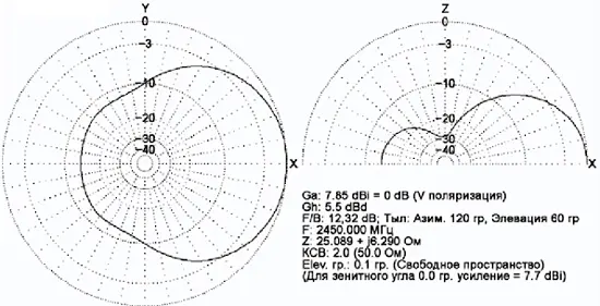

Эта структура характеризуется диаграммами направленности и электрическими параметрами, представленными на рис. 2. Она пригодна для изготовления неподготовленными пользователями. Квалифицированные радиолюбители могут её усовершенствовать.

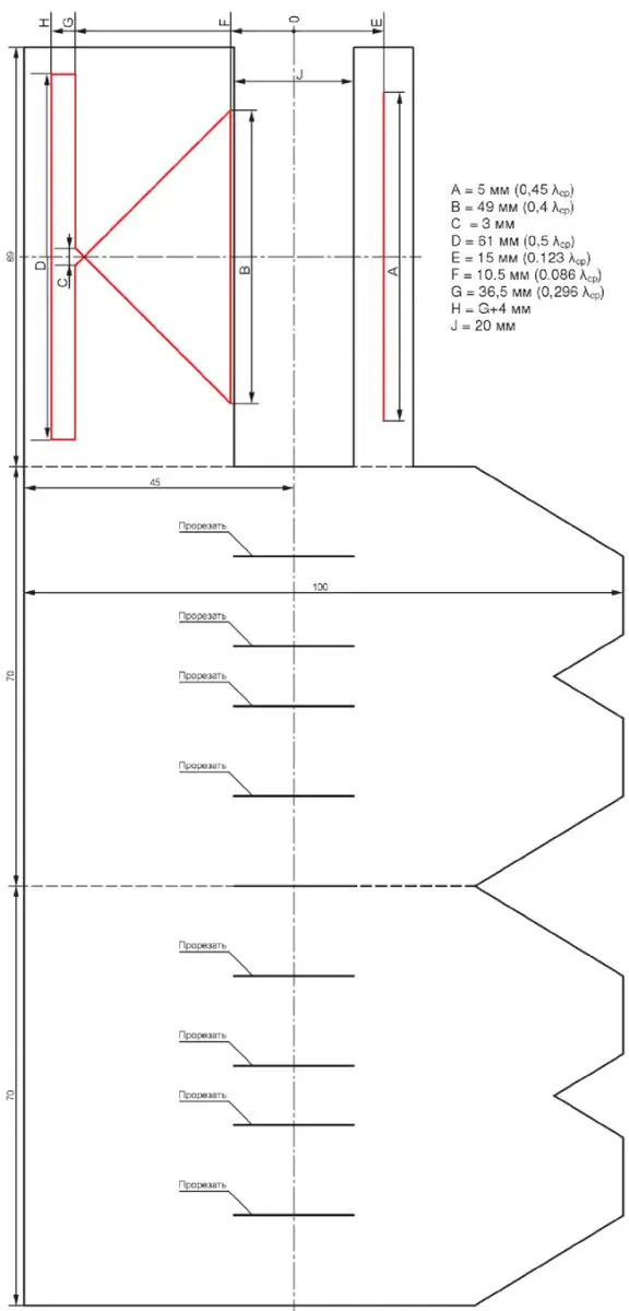

На рис. 3 изображена в масштабе 1:1 развёртка диэлектрической подложки адаптера. Чтобы изготовить его, скопируйте рисунок на более плотную бумагу или тонкий картон и вырежьте подложку по контуру. Рефлектор и директор сделайте из неизолированного или лакированного провода диаметром 0,1...0,2 мм, проложив его по красным линиям и закрепив, например, липкой лентой. Можно и прошить подложку проводом, переводя его с одной её стороны на другую, как это делается при обычном шитье. Спаивать концы провода рефлектора следует без нарушения симметрии в центре основания треугольника либо в центре петлевого элемента. Наклонные участки провода не должны соприкасаться в месте пересечения.
Развёртка диэлектрической подложки адаптера в масштабе 1:1
Рис. 3. Развёртка диэлектрической подложки адаптера в масштабе 1:1
По завершении прокладки проводов сложите подложку по штриховым линиям изгиба так, чтобы её часть с вибраторами оказалась внутри. Устранив дефекты и прогладив сгибы, полученную конструкцию вновь разверните, нанесите на её внутреннюю поверхность любой клей для бумаги, вновь сложите и поместите под груз до полного высыхания клея.

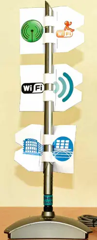

После просушки сделайте острым ножом в адаптере прорези по линиям, имеющимся на развёртке. Раздвиньте в разные стороны участки бумаги между прорезями и наденьте адаптер на активный вибратор антенны. На фотоснимке рис. 4 показан внешний вид антенны с тремя адаптерами. Для улучшения связи в конкретных направлениях они могут быть направлены в разные стороны.
