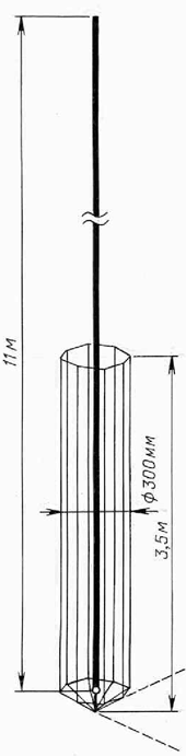

Простейший выход - экранировать нижние 3,5 метра "вертикала". Но не сплошным металлом, а набором вертикальных проводов. Такая конструкция показана на рис. 1 (общий вид) и рис. 2 (экран нижней части с точкой питания).
Конструкция антенны - общий вид
Рис. 1. Конструкция антенны - общий вид
Конструкция атенны - экран нижней части с точкой питания
Рис. 2. Конструкция атенны - экран нижней части с точкой питания
Антенна представляет собой обычный на изоляторе. Высота излучателя критична, а диаметр нет (можно применить от тонкой проволоки на изоляторе до трубы).

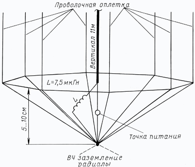

На высоту 3,5 м (критичный размер) до изолятора вокруг излучателя установлен цилиндрический сеточный экран, состоящий из восьми проволок диаметром 1...2 мм, равномерно расположенных по радиусу 15 см (критичный размер). Внизу проволоки экрана соединены непосредственно с системой заземления. Вверху они замкнуты проволочным кольцом и изолированы от "вертикала". Конструктивно проволоки экрана закреплены на прикреплённых к мачте диэлектрических распорках длиной 35 см (автор использовал недорогие бамбуковые подпорки для растений).
В точке питания между "вертикалом" и заземлением (т. е. параллельно выходу тюнера) установлена не отключаемая катушка индуктивностью 7,5 мкГн. Она облегчает требования к тюнеру на диапазоне 3,5 МГц и снимает статические заряды с "вертикала". Для снижения
потерь на 3,5 МГц и успешного "поглощения" наведённых токов от близкого удара молнии провод катушки должен быть диаметром не меньше 2 мм.
Система противовесов ("радиалов") обычна для многодиапазонного "вертикала". Если антенна установлена непосредственно на земле, то укладываются несколько (чем больше, тем лучше, но минимум четыре) нерезонансных "радиалов" длиной несколько метров (для работы от 3,5 МГц минимум 10 м) прямо на грунт (или неглубоко прикопанных).
Если основание антенны приподнято над землёй, то потребуются резонансные противовесы на диапазоны 3,5, 7, 18 и 24 МГц (их хватит и для остальных диапазонов). Их число зависит от высоты расположения противовесов. При высоте 0,1...1 м на 3,5 и 7 МГц потребуется минимум по четыре противовеса на каждый диапазон. При высоте 2,5...3 м (например, антенна в саду и противовесы подняты, чтобы не мешать дачным делам) минимально хватит по паре диапазонных противовесов.

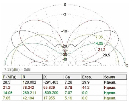

При анализе высоких "вертикалов" в качестве первого шага всегда следует смотреть их азимутальную ДН над идеальной землёй. Пока в такой модели главный лепесток направлен вдоль земли, электрическая высота "вертикала" не избыточна. А как только максимум излучения над идеальной землёй пошёл вверх, антенна электрически слишком длинна и для работы с DX-ми малопригодна.

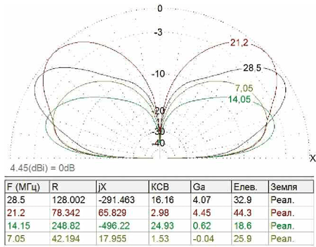

Для анализа, насколько эффективен наш экран на 21...28 МГц, сравним диаграммы направленности над идеальной землёй данной конструкции и обычного вертикала с той же высотой 11 м. На рис. 3 (обычный GP) и рис. 4 (описываемая конструкция) показаны ДН обеих антенн по диапазонам.
Диаграммы направленности антенны по диапазонам
Рис. 3. Диаграммы направленности антенны по диапазонам
Рис. 4. Диаграммы направленности антенны по диапазонам
Хорошо видно, что обычный GP высотой 11 м на 21 и 28 МГц излучает вверх и для работы с DX-ми непригоден. А описываемая конструкция не только удерживает излучение внизу, но и даёт заметную прибавку в усилении: 3,4 дБ - на 21 МГц, больше 4 дБ - на 28 МГц. Причём эта прибавка (в отличие от простого "вертикала", который тоже даёт 1.2 дБ прибавки к усилению) - в направлении вдоль земли, т. е. на DX-трассы.

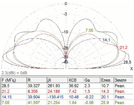

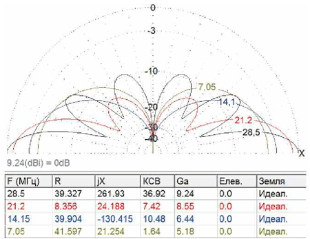

На рис. 5 и рис. 6 представлено сравнение тех же антенн над реальной средней землёй. Видно, что с ростом частоты у нашего "вертикала" растёт не только усиление, но и опускается вниз максимум главного лепестка. Конкретные цифры зависят от качества земли и числа "радиалов". Чем лучше земля и больше "радиалов", тем выше прибавка в усилении под низкими углами и ниже максимум излучения.
