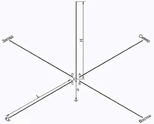

Как известно, вертикальная антенна с одним горизонтальным противовесом имеет некоторое усиление в его сторону. Я добавил к ней ещё один противовес, натянутый в противоположную сторону. Получилась простая двухэлементная антенна с усилением 3...4 дБ в сторону короткого противовеса и подавлением излучения в сторону длинного противовеса до 15...20 дБ. Параметры сильно зависят от высоты противовесов над землёй. Для диапазона 14 МГц оптимальная высота - около 1 м. При меньшей высоте падает усиление, а при большей растёт излучение в сторону длинного противовеса.
Для упрощения можно сделать противовесы одинаковой длины. К вертикальному проводу антенны подключают центральную жилу коаксиального кабеля, а его оплётку - к началу одного из противовесов. Начало второго противовеса соединяют с оплёткой кабеля через укорачивающий конденсатор. Перенося точку подключения оплётки с одного противовеса на другой (например, с помощью реле), можно поворачивать диаграммы направленности антенны на 180 градусов.
Эскиз антенны
Рис. 1. Эскиз антенны
Добавив ещё пару противовесов, расположенную перпендикулярно первой, можно получить антенну, эскизно изображённую на рис. 1. В зависимости от схемы питания противовесов её диаграмма направленности в горизонтальной плоскости может занимать четыре положения (через каждые 90 градусов). Схема коммутации противовесов с одним конденсатором и двумя реле с двумя группами контактов на переключение каждое показана на рис. 2. Для удобства настройки антенны в полевых условиях конденсатор C1 может быть переменной ёмкости.

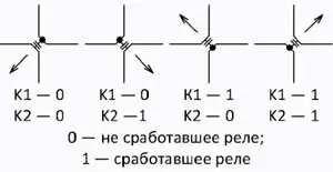

На рис. 3 приведены эквивалентные схемы соединений противовесов и конденсатора согласно рис. 2 при различных состояниях реле K1 и K2. Точками показаны места присоединения оплётки кабеля, а стрелками - направления максимального излучения. Обратите внимание, что максимум излучения всегда находится между соединёнными вместе противовесами.
