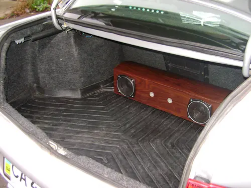

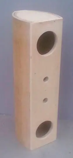

Описанная акустика разработана для небольших помещений. Пользоваться ею в автомобилях неудобно. Однако изготовить подобную (рис. 1) для авто совсем не трудно.
Корпусная АС в автомобиле (сабвуфер)
Рис. 1. Корпусная АС в автомобиле (сабвуфер)
Для изготовления корпуса АС используются такие доступные материалы, как ДСП толщиной 16 мм, ДВП толщиной 3 мм и фанера толщиной 10 мм.

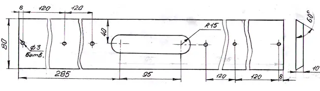

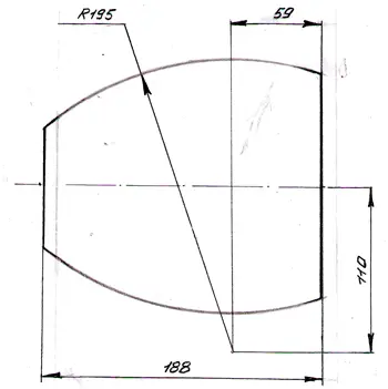

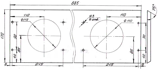

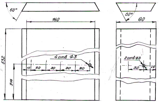

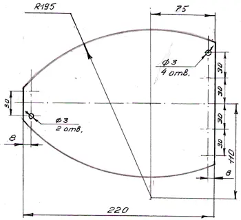

Заготавливают детали для каркаса из ДСП по чертежам показанных на рис. 2. Для вырезания, в домашних условиях, удобно пользоваться электролобзиком у которого предусмотрено изменение угла режущего элемента. Это позволит на заготовках в и г выполнить срез под углом 60º, от чего уменьшится трудоемкость работ по округлению кромок. Вырезание необходимо проводить аккуратно, неспешно, не переходить лини разметки. Неровности после вырезки  (кромку с углом 60º не трогают, о ней позже) снимаются с помощью дощечки с крупнозернистой наждачной бумагой, ориентируясь на разметку. Для уменьшения трудоемкости работ хорошо использовать электроинструмент - шлифовальную машину (болгарку). В деталях, в указанных местах, сверлятся отверстия  под шурупы диаметром 3 мм. В отверстиях необходимо сделать углубления под головки шурупов (потай).
Детали каркаса: боковина
а)
Детали каркаса: перегородка
б)
 Детали каркаса: передняя стенка и задняя стенка
в)                                                                                        г)
Рис. 2. Детали каркаса:  а – боковина; б - перегородка; в – передняя стенка; г – задняя стенка

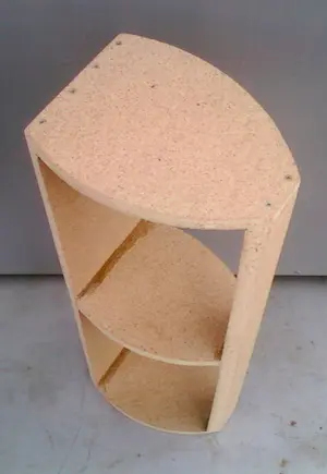

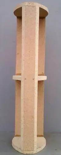

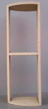

Сборка каркаса
Места соединения деталей промазывают клеем "Наирит" (рис. 3) или, наиболее приближенным к нему, 88. Выдерживают 20 – 30 минут. Повторно наносят клей. После выдержки 5 – 10 минут приступают к сборке. Для этого скручивают шурупами диаметром 3 мм и длиной 40 мм обе боковины к передней стенки. Шурупы должны быть с потайными головками. Затем прикручивают заднюю стенку. Далее перегородку, как показано на рисунке 4, и оставляют изделие сохнуть на 24 часа.

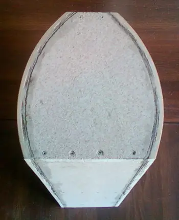

Каркас: вид спереди
а)
    Каркас: вид сверху (снизу)   Каркас: вид сверху (снизу)
Каркас: вид сзади
б)
Рис. 4. Каркас: а – вид спереди; б – вид сверху (снизу); вид сзади

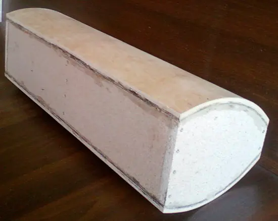

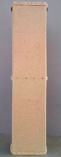

После высыхания клея приступают к округлению кромок, срезанных под углом 60º. Вначале на деталях проводят линии границ, до которых необходимо снимать материал, это важно, что бы ни убрать лишнее. Закрепляют изделие в тисы горизонтально одной из половин передней или задней детали. Это способствует сохранению целостности конструкции при проведении работ. С помощью дощечки с крупнозернистой наждачной бумаги доводят поверхность половины длины кромки закрепленной части детали, не переходя линии разметки.  Далее, закрепив в тисы следующую половину детали, проводим доводку оставшейся доли кромки. После этого каркас переворачиваем и в том же порядке доводим противоположную кромку. Также поступаем и с другой деталью.

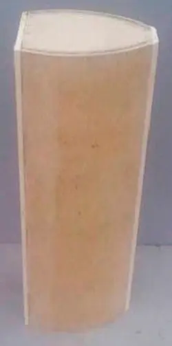

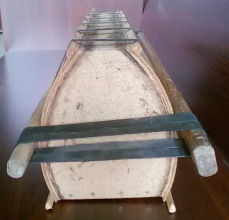

Для изготовления нижней и верхней стенок вырезают из ДВП, толщиной 3 мм, заготовки размерами 670 х 245 мм 8 штук. На каждую стенку по 4 заготовки. Для формирования стабильного изгиба, радиусом 195 мм, одну из поверхностей намачивают водой с помощью поролона или лоскута ткани. Выдерживают от 30 минут до 1 часа. При этом следят за равномерным намоканием. При необходимости, подсохшие места дополнительно смачивают. Далее прикладывают деталь к подходящей цилиндрической поверхности мокрой стороной наружу и обвязывают четырьмя резиновыми лентами, вырезанных из старой камеры легкового автомобиля, равномерно расположив их по всей поверхности. На края заготовки под резинки подкладывают деревянные брусочки толщиной 10 х 10 мм (оконный штапик) – рис. 5. На цилиндре (бочонке) можно изгибать сразу 2-е заготовки, размещая их симметрично.  Для придания заданной формы и полного высыхания, при температуре окружающей среды + 15º, достаточно 24 часа.
Формирование заготовок для верхней и нижней стенок
Рис. 5. Формирование заготовок для верхней и нижней стенок

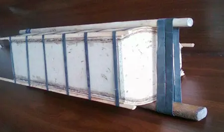

Приклеивание первых двух заготовок стенок
Места склеивания промазывают клеем "Наирит" и выдерживают 20 – 30 минут. Повторно промазывают. Выдерживают 5 – 10 минут и склеивают с каркасом.  Для  предотвращения сползания деталей, каждую наживляют парой небольших гвоздей. Кольцевидными резинками, нарезанными из той же камеры легкового автомобиля, обтягивают каркас с приклеенными заготовками, подложив под резинки на края стенок бруски. Средина стенок стягивается с помощью 2-х брусков, размерами в поперечном сечении 40 х 40 мм, и резинками как показано на рисунке 6, а.

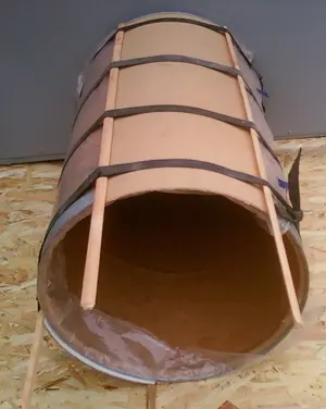

Для усиления конструкции в местах склеивания (свободных от стяжек) первых двух заготовок (нижней и верхней) с боковинами каркаса  ввинчивают шурупы с потайными головками (предварительно сделав потай) диаметром 3 мм и длиной 10 – 15  мм. Расстояние между шурупами выдерживают в приделах 50 мм. После высыхания клея, через 24 часа, снимают резинки и бруски. По периметру каркаса и в области перегородки также вкручивают шурупы. При вкручивании не следует прилагать большое усилие. Удобно использовать электрический шуруповерт, выставив при этом минимальный или близкий к минимальному крутящий момент. После этого срезают ножом выступающие кромки стенок. Лезвия ножа должно быть достаточно острым и жестким. Оно не должно изгибаться, поскольку срез будет неровный.
Последующее приклеивание заготовок стенок несколько упрощенное. Обильно промазывают обе поверхности клеем. Выдерживают 5 – 10 минут, складывают и стягивают.  Шурупы не используют. Рекомендуется для более плотного прилегания края стенок возле боковин скрепить гвоздиками. После приклеивания всех деталей, обрезанные кромки обрабатывают дощечкой с наждачной бумагой средней зернистости. Выравнивают также кромки боковин в передней и задней плоскости (рис. 6, б).
Толщина стенок получилась 13 мм. Изогнутые формы (в данном случае это нижняя и верхняя стенки) позволяют получить исключительно жесткую и прочную конструкцию корпуса.  Для систем мощностью 10…35 Вт толщина плоских стенок  обычно составляет 10…12 мм  (фанера, ДСП). Предпочтительнее стенки корпуса, особенно передние и задние, делать более узкими и длинными (стр. 151 – 152 [3]). Клей "Наирит"  выбран не случайно, поскольку, после высыхания,  имеет свойство эластичности, что положительно сказывается на вибропоглащении конструкции.

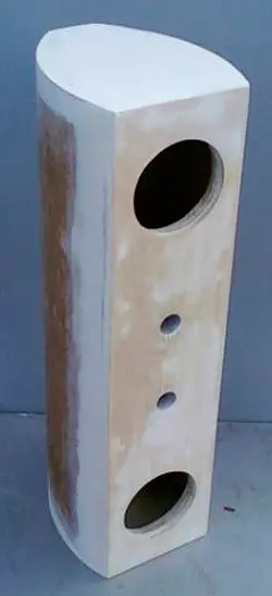

По чертежам  рисунка 7 изготавливают накладки из фанеры толщиной 10 мм. На передней стенке, используя переднюю накладку как шаблон, проводят разметку для отверстий под динамики. Вырезают их в следующем порядке. Просверливают отверстие под режущую часть лобзика. По диаметру делают пропил. Это важно, в противном случае мы не сможем извлечь вырезанную часть из корпуса. Выставив пилу лобзика под углом 75º, делают пропил по окружности. Внутренняя часть отверстия должна быть шире, чем наружная. Ломаем вырезанный элемент пополам и вынимаем из корпуса. Промазывают клеем передние и задние кромки нижней и верхней стенок и выдерживают 20 – 30 минут. Затем наносят клей на переднюю и заднюю части корпуса и накладки, выдержав 5 – 10 минут, соединяют.  Стягивают резинками и скручивают шурупами диаметром 3 мм с потайными головками. В местах склеивания с боковинами применяют шурупы длиной 40 мм, остальные 20 мм. Оставляют изделие на 24 часа. После высыхания доводят кромки накладок заподлицо со стенками.  Опять же придерживаемся линий, нанесенных на накладки для ориентира.  Грани должны быть строго прямолинейными (рис. 8).

Монтаж передней накладки   Монтаж задней накладки
а)                                                             б)
Общий вид конструкции
в)
Рис. 8.  Монтаж накладок:  а – передней;  б – задней; в – общий вид конструкции

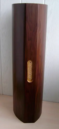

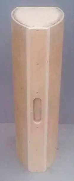

Особого внимания заслуживает работа над портом фазоинвертора. В акустике А. Петрова он выполнен с тыльной стороны. Применение такой конструкции фазоинвертора в автомобиле, при плотной компоновке задней стенки АС с кузовными плоскостями, будет малоэффективным. Поэтому устанавливают порты фазоинверторов с фронтальной стороны. Для этого, по центру передней части корпуса отступают  по 275 мм от внешних краев боковин и, с  помощью  циркуля,  проводят  разметку под  диаметры 32 мм. Вырезают отверстия электролобзиком или дрелью с балеринкой. Следуя рекомендациям О. Салтыкова, изготавливают порты фазоинверторов длиной 60 мм, внутренним диаметром 30 мм и внешним 32 мм, из алюминиевой трубы от пылесоса. Трубу вклеивают в проделанное для нее отверстие диаметром 32 мм эпоксидным клеем. Не исключаются, конечно, и другие варианты.

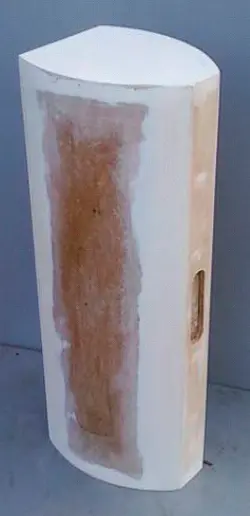

Изделие ошкуривают среднезернистой наждачной бумагой, удаляя неровности и шероховатости,  покрывают нитролаком.  Не раньше, чем через 24 часа, проходятся мелкозернистой наждачной бумагой.  Затем, универсальной двухкомпонентной автомобильной шпаклевкой, немного разбавленной растворителем 647, зашпаклевывают неровности, сколы, места сопряжений деталей. Лишнюю шпаклевку, после отвердевания, удаляют с помощью дощечки с наждачной бумагой средней зернистости. При необходимости, повторяют процесс. Убедившись в отсутствии дефектов, шлифуют места шпаклевки мелкозернистой наждачной бумагой.  После этого снова покрывают изделие нитролаком. После высыхания лака весь корпус вновь проходят мелкозернистой наждачной бумагой (рис. 9).

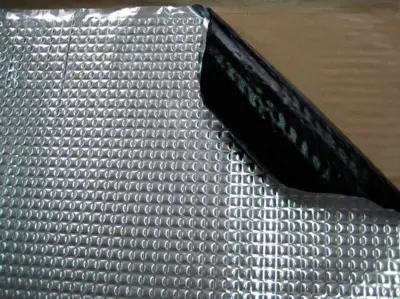

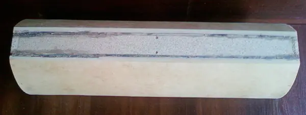

Внутренние швы обильно промазывают клеем.  Из листа самоклеющегося  вибропласта толщиной 1, 5 мм (применяется для виброизоляции кузовов автомобилей рис. – 10) вырезают 4 – е куска  размерами 300 х 185 мм и покрывают ими нижнюю и верхнюю стенки изнутри.
Самоклеющийся вибропоглощающий материал вибропласт
Рис. 10. Самоклеющийся вибропоглощающий материал вибропласт

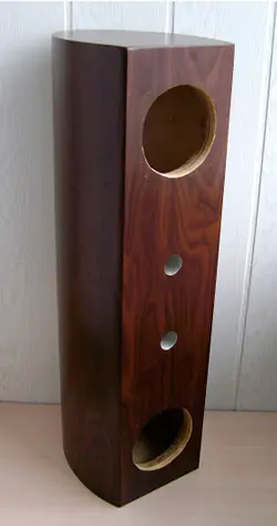

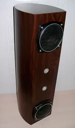

Если АС будет использоваться в транспортном средстве, внешнее оформление корпуса желательно выполнить карпетом, обивочным материалом, используемым для отделки салонов, багажников автомобилей. Это не только придаст приятный эстетичный вид в тон обивки авто, но и улучшит демпфирующие свойства акустики,  минимизирует дифракционные эффекты (отражение  звуковых волн), снизит неравномерность амплитудно-частотной характеристики звукового давления, заметно улучшит звуковое восприятие [3].
Один из вариантов эстетического оформления – оклеивание самоклеющейся пленкой. Для этого вырезают из пленки заготовку, размером равным передней, задней и боковых стенок (чтобы можно было бы обвернуть корпус), оставив запас со всех сторон не менее 20 мм. Сторону, с которой начинаем оклеивание, умеренно смачиваем с помощью распылителя, жидкостью для мытья окон, например боковую стенку. Перед оклеиванием пленку отделяют от бумаги с одного края и прикладывают клейкой поверхностью. Затем сухой чистой тряпочкой и пластиковым скребком разглаживают самоклеющуюся пленку от середины к краям, удаляя тем самым воздух и влагу. Образовавшуюся складку можно разгладить, осторожно потянув за ближайший край, отклеив его и разровняв поверхность. Переходят на переднюю сторону, а потом противоположную и заканчивают сзади, обрезав лишнюю пленку. Возле боковых стенок оставляют выступающий край пленки на 5 – 8 мм. С передней и задней стороны корпуса пленку заворачивают на боковины. Со сторон верхней и нижней стенок разогревают ее феном и аккуратно загибают. От температуры она стягивается,  не оставляя складок. Складки на углах срезают. Также феном рекомендуется прогревать в местах отверстий, изгибов и т. п., прижимая прогретые участки тряпочкой. Боковые стенки оклеиваются проще. Для этого вырезают заготовки на 2 – 3 мм меньшие, чем размеры боковин. Начинают от фасадной грани. Отгибают 10 – 15 мм бумаги, прилаживают пленку на изделие и аккуратно одной рукой отклеивают бумагу, другой разглаживают пленку. После наклейки ножом вырезают пленку в отверстиях (Рис. 11).

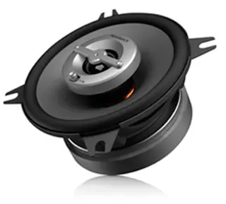

Начнем с первого. Коаксиальная акустика – это система головок с раздельными полосами, где дополнительные расположены на одной оси с основным, низко/среднечастотным динамиком. Динамики этого типа получили название коаксиальных (axis означает ось) [4] – рис. 13. Чаще всего для озвучивания задней зоны автомобиля не требуется физический разнос высоко- и низкочастотных динамиков. За звуковую панораму целиком отвечает передняя акустика, а задней отводиться вспомогательная роль, с чем вполне успешно справляется коаксиальная. Акустическое оформление в виде корпуса с фазоинвертором заметно подымет ее эффективность на низких частотах. Поэтому вполне приемлемо решение использования корпуса, изготовленного по вышеизложенной технологии, с коаксиальными громкоговорителями, монтажным диаметром 13 см, в задней части автомобилей с кузовами типа универсал, комби, хэтчбэк.

Третий. Подключение к устройству с выходом канала сабвуфера. Еще одной особенностью автомобиля является бортовое напряжение в 12 вольт, величина которого, ограничивает выходную мощность аудиосистем. Некоторые производители, для повышения мощности, изготавливают аудиоустройства, рассчитанные на нагрузку в 2 Ом. Pioneer DEH – 2300UB имеет 4-е выхода для подключения громкоговорителей. Для работы в обычном режиме мощностью по 50 Вт сопротивлением от 4 до 8 Ом на канал. При включении функции подключения сабвуфера 2-а выхода (фронтальные) работают в обычном режиме, а задние 2-а выхода в режиме сабвуфера. В устройстве предусмотрено регулировки частоты среза: 50, 63, 80, 100, 125 Гц, уровня громкости сабвуфера от  -24 до  + 6 дБ, сдвига фазы на 180º.  В качестве нагрузки для канала сабвуфера, конечно, можно обойтись двумя низкочастотными головками по 4 Ом, подключенных к каждому каналу соответственно. Но, для более эффективного его использования, разработчик рекомендует подключать сабвуфер мощностью  70 Вт сопротивлением 2 Ом к одному определенному выходу. Головки с сопротивлением звуковой катушки 2 Ом весьма редкие. Однако можно обойтись двумя недорогими широкодоступными низкочастотными головками 25ГДН-1 или 25ГДН-3-4. Наличием  2-х головок мы имеем возможность манипулировать нагрузкой. Например. Для нагрузки на два канала подключаем отдельно к каждому каналу головку 25ГДН-3-4 (по 4 Ома). Нагрузку на один канал в 2 Ома создаем этими же головками, включенными синфазно параллельно. К тому же существенно выигрываем в объеме корпуса акустического оформления головки. Мощные низкочастотные головки имеют диффузоры большого диаметра, что, в свою очередь, требует под них корпусы также с большими объемами. К примеру, для динамика 75ГДН-1-4 необходим корпус с фазоинвертором, внутренним объемом не менее 40 литров! Внутренний же объем нашего изделия всего 17 литров.
И последний, четвертый вариант, для чего, собственно, и изготавливалось сие изделие. Через линейный выход магнитолы для подключения сабвуфера, подсоединяют усилитель на микросхеме TDA1562Q. Усилитель имеет мощность до 70 Вт (так заявляет производитель) и рассчитан на нагрузку 4 Ома. В этом случае, применив две головки 25ГДН-1Л по 8 Ом, включенных синфазно параллельно, имеем и соответствующие нагрузку в 4 Ома, нужную мощность и относительно небольшие габариты акустической системы. Хорошие результаты показали головки 25ГДН-3-4. Но для их параллельного подключения необходимы 8-и омные звуковые катушки. По этому, прежде чем устанавливать указанные динамики следует подвижные системы динамиков 25ГДН-3-4 (4 Ом) извлечь и поменять на системы с динамиков 25ГДН-1Л (8 Ом). Конструктивно динамики очень схожи – рис. 11. Амплитудно-чатотние характеристики звукового давления АС с динамиками 25ГДН-3-4 (катушка 8 Ом) и 25ГЛН-1Л, с тембральной окраской (усиленное воспроизведение аудиоустройством  низких и высоких частот при роботе в режимах Rock и Activ Hyper Bass) и без корректирующих цепей, показаны на рис. 15.

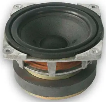

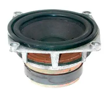

Головка динамическая низкочастотная 25ГДН-1-4
а)
Паспортные данные [5]:
Эффективный рабочий диапазон частот 63 – 5000 Гц
Уровень характеристической чувствительности - 84 Дб/Вт*м
Неравномерность АЧХ – 12 дБ
Полный коэффициент гармонических искажений 3-6 %
Номинальное электрическое сопротивление – 4 Ом
Предельная шумовая (паспортная) мощность – 25 Вт
Предельная долговременная мощность – 27 Вт
Предельная кратковременная мощность – 30 Вт
Частота основного резонанса - 80+-20 Гц
Эквивалентный обьем, Vas - 11Литр
Полная добротность, Qts - 0.45+-0.1
Габаритные размеры - d125x75,5 мм
Масса – 1300 г
Конструкция звуковой катушки:
Марка провода - ПЭЛ
Диаметр провода - 0,23 мм
Количество слоев намотки - 2
Количество витков в 1-ом слое - 46
Количество витков во 2-ом слое - 45
Омическое сопротивление катушки - 3,1+-0,4 Ом
Высота звуковой катушки - 25,4 мм
Внутренний диаметр - 25,4 мм
Внешний диаметр вместе с намоткой 26,6 мм
Головка динамическая низкочастотная 25ГДН-3-4
б)
Паспортные данные:
Эффективный рабочий диапазон частот - 50 - 5000 Гц
Неравномерность АЧХ - 14 Дб
Полный коэффициент гармонических искажений - 3 - 6 %
Номинальное электрическое сопротивление - 4 Ом
Предельная шумовая (паспортная) мощность - 25 Вт
Предельная долговременная мощность - 30 Вт
Предельная кратковременная мощность - 70 Вт
Частота основного резонанса - 55 ±10 Гц
Эквивалентный обьем - 8 Vas Литр
Полная добротность - 0,5 ±0,5 Qts
Диаметр диффузора - 110 мм
Размеры магнита - d110х16 мм
Общие габаритные размеры - d125x79 мм (мои замеры - d125х73 мм)
Масса - 2000 г
ОСТ 4.383001-85
Марка провода - ПЭТВ-1
Диаметр провода - 0,224 мм
Количество витков в 1-ом слое - 47
Количество витков во 2-ом слое - 46
Омическое сопротивление катушки - 3,1 ±0,4 Ом
Высота звуковой катушки - 22,5 мм
Внешний диаметр, вместе с намоткой - 26,6 мм
Рис. 14. Головки динамические низкочастотные и их технические характеристики: а - 25ГДН-1-4; б - 25ГДН-3-4

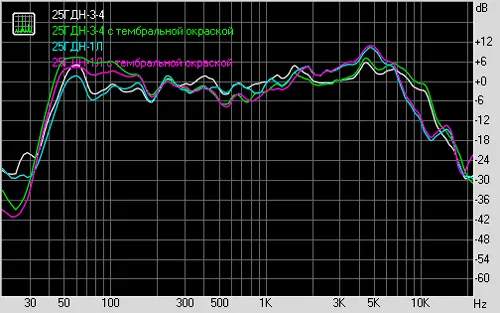

АЧХ звукового давления АС
Рис. 15. АЧХ звукового давления АС
Сравнительное прослушивание данной разработки с приближенной по конструкции (размерами НЧ головки, наличием фазоинвертора, приблизительно одинакового объема, корпуса в форме параллелепипеда из МДФ) показало, АС от JVC утомительно действует на слушателя при воспроизведение низких частот. У описанной конструкции этого не наблюдается. Как автомобильный  сабвуфер звучит  хорошо, особенно при полосах среза 63 и 80 Гц, какие-либо призвуки отсутствуют, при прикладывании к стенкам корпуса ладони, вибраций не ощущается.
