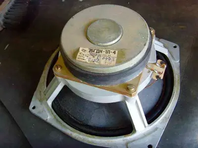

Головка 75ГДН-1-4, как и любая другая, имеет свои недостатки. Известно, что в ее конструкции самым слабым местом является контактный лепесток. Его основание изготовлено из картона, который не способен обеспечить достаточной жесткости. При монтаже подводящих проводов он нередко изгибается и ломается – рис. 1. Из-за чего гибкие провода, идущие от звуковой катушки к лепестку, провисают или, еще хуже, натягиваются. Как следствие, возрастает вероятность их обрыва, перекоса подвижной системы. Что, в свою очередь, влечет за собой задевание звуковой катушки об керн и ее повреждение. И такая вероятность возрастает с увеличением амплитуды колебания  диффузора.
Головка динамическая 75ГДН-1Л-4
а)
Головка динамическая 75ГДН-5-4
б)
Рис. 1. Головки динамические 75ГДН-1Л-4 (а) и 75ГДН-5-4 (б) с деформированными контактными лепестками.

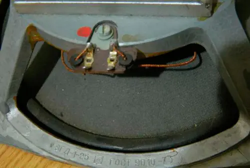

Работы проводят следующим образом. Отпаивают от контактного лепестка выводные провода звуковой катушки. Отвинчивают сам лепесток с диффузородержателя – рис. 3.
Контактный лепесток головки динамической 75ГДН-1-4
Рис. 3. Контактный лепесток головки динамической 75ГДН-1-4

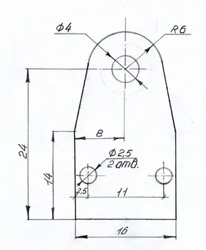

Из стеклотекстолитовой заготовки толщиной 1 мм и размерами 30 х 16 мм по чертежу, изображенному  на рис. 4,  изготавливают усиливающую пластину. При этом контролируют совпадения отверстий с лепестком.
Усиливающая пластина
Рис. 4. Усиливающая пластина
Пластину крепят винтами диаметром 2 мм с нижней стороны контактного лепестка (рис. 5, а.), продевая винты сквозь отверстия в контактах головками к ним (рис. 5, б).
Контактный лепесток усиленный стеклотекстолитовой пластиной: а – нижняя часть
а)
Контактный лепесток усиленный стеклотекстолитовой пластиной: б - верхняя часть
б)
Рис. 5. Контактный лепесток усиленный стеклотекстолитовой пластиной: а – нижняя часть; б - верхняя часть
При необходимости пластину доводят надфилем, ориентируясь на контуры картонного лепестка. После этого лепесток устанавливают на диффузородержатель и подпаивают подводящие выводы. Резьбовые соединения покрывают цапон-лаком или нитрокраской для предотвращения самопроизвольного отвинчивания.
