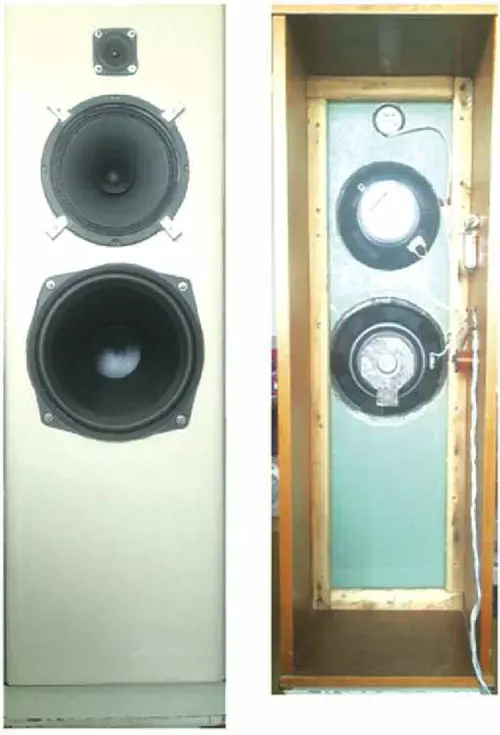

Изготавливая различные акустические системы (АС), после их прослушивания пришёл к выводу, что для качественного звучания они должны быть открытыми, возможно большего размера и трёхполосными. Динамические головки следует устанавливать на резиновых прокладках, высокочастотные головки надо защитить от перегрузки, корпус должен быть прочным и устойчивым, а его углы - скруглёнными. Фильтрующе-корректирующие цепи, а также другие электронные устройства (например, для защиты от перегрузки, индикации уровня и т. д.) следует применять по минимуму.
Внешний вид АС
Рис. 1. Внешний вид АС
Внешний вид АС показан на рис. 1, она - трёхполосная напольная на динамических головках компании Visaton и предназначена для прослушивания музыкальных произведений в домашних условиях. АС доступна для повторения начинающими радиолюбителями и проста в сборке, а разделительный фильтр - несложный.
Технические характеристики АС
Номинальная мощность, Вт .................80
Максимальная мощность, Вт ................. 110
Чувствительность, дБ .................90
Сопротивление, Ом .................8
Диапазон воспроизводимых частот, Гц .................35...30000
Габаритные размеры, вхшхг, мм .................990x320x200
Масса, кг .................25
Конструкция АС
Рис. 2. Конструкция АС
Конструкцию АС поясняет рис. 2. Корпус открытого типа для устойчивости закреплён на площадке-основании размерами 320x320x18 мм из ДСП. Передняя панель изготовлена из ДСП толщиной 20 мм и имеет большие радиусные фаски. Боковые, верхняя и нижняя стенки изготовлены из ДСП толщиной 18 мм. Они соединены между собой с помощью металлических уголков и шурупов. Передняя панель крепится к корпусу с помощью клея и шуру-пов через деревянные бруски сечением 25x25 мм. Динамические головки установлены на резиновые прокладки толщиной 2...3 мм.
