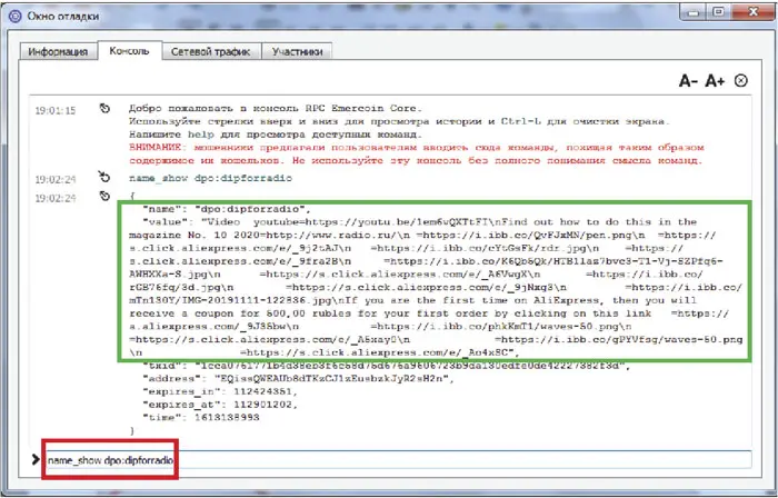

Окно отладки
Рис. 1. Окно отладки

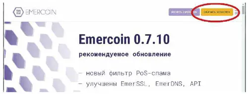

Обойти эти ограничения и недостатки удалось созданием специальных программ. Получился целый программный комплекс, позволяющий размещать информацию в блокчейне, извлекать её и демонстрировать на экране в удобочитаемом виде либо в виде, задуманном инициатором размещения. Разрабатывался этот программный комплекс и проверялась его работоспособность на операционных системах Windows? и Windows10. Для корректной работы программ необходимо выполнить ряд первоначальных настроек. В первую очередь необходим запущенный на компьютере пользователя кошелёк Emercoin. Для чего скачайте установочный файл на сайте https:// emercoin.com/ru, который инсталлирует кошелёк Emercoin на ваш компьютер. На момент написания статьи это файл emercoin-0.7.10-win64-setup. exe, доступный кликом по кнопке "скачать кошелёк" в правом верхнем углу сайта (рис. 2).
Emercoin-0.7.10
Рис. 2. Emercoin-0.7.10

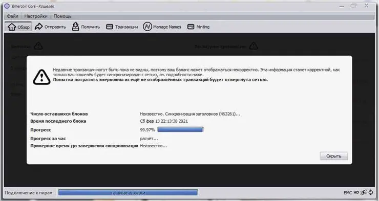

После запуска необходимо подождать, пока кошелёк синхронизируется с сетью, т. е. закачается весь блокчейн Emercoin. Эта процедура может занять продолжительное время (рис. 3), но зато, как уже отмечалось выше, извлекать данные можно будет даже без подключения к сети Интернет, а баланс кошелька при этом не имеет значения и может быть нулевым.
Рис. 3.

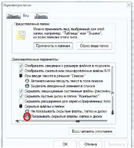

Войдите в папку кошелька (в Windows это: C:Users<ВАШЕ ИМЯ ПОЛЬЗОВАТЕЛЯ>AppDataRoaming EmerCoin) и создайте файл конфигурации с именем emercoin.conf. (Возможно, возникнут трудности с поиском файла emercoin.conf, но это потому, что папка AppData в системе, как правило, скрыта).
Активируйте в параметрах папок на вкладке "Вид" пункт "Показывать скрытые файлы, папки и диски", чтобы скрытые папки были видны (рис. 4).
Параметры папок
Рис. 4. Параметры папок

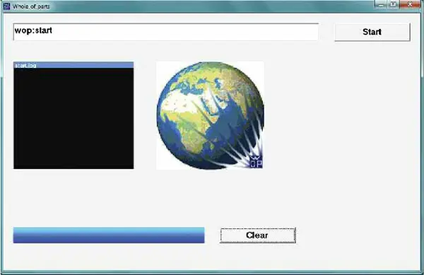

При запуске программы Whole_of_ parts.exe в её адресной строке уже введено имя NVS записи wop:start. Под этой записью в блокчейне Emercoin размещена тестовая картинка-заставка (глобус с логотипом), которая при правильных настройках откроется сразу в окне программы Whole_of_parts.exe посередине (рис. 5).
Тестовая картинка-заставка
Рис. 5. Тестовая картинка-заставка

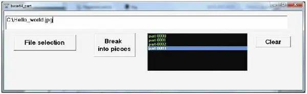

Размещать данные в блокчейне несложно. Файл, который требуется записать в блокчейн, надо конвертировать в формат BASE64 и разделить на части размером не больше 20 Кб. Для этой цели я приготовил специальную программу base64_part_console.exe в консольном варианте и base64_ part.exe с визуальным интерфейсом (рис. 6). Части разбитого файла после применения программы находятся в папке part.

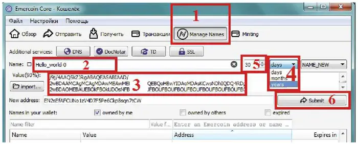

Затем приступаем к внесению этих частей в блокчейн. Открываем кошелёк и находим в кошельке вкладку Manage Names (1 на рис. 7).
Рис. 7.
Вкладка заполняется так. Для примера я разместил в блокчейне файл картинки Hello_world.jpg под именем wop:Hello_world.
Вводим новое имя в поле Name, любое в английской раскладке без пробелов (2 на рис. 7). В поле Value (3 на рис. 7) копируем строку части в формате BASE64 - это текст одного файла part-хххх из папки part.
В правом верхнем углу вместо значения days выбираем years (4 на рис. 7), т. е. меняем дни на годы и ставим любую цифру (5 на рис. 7). Эти данные означают срок действия имени (срок аренды записи). Впоследствии его можно будет продлить, но имя должно быть активным, не истёкшим, если вы планируете изменять запись или передавать её другому владельцу.
Далее нажимают на кнопку Submit (отправить) (6 на рис. 7).

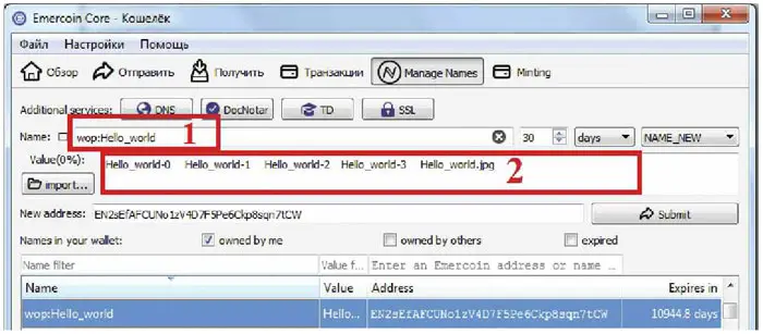

Заключительный этап - это размещение заголовочной записи. Имя этой записи может быть любым (1 на рис. 8), но опять же без пробелов. Это имя как раз и вводится в программе Whole_of_ parts.exe в качестве адреса. В этой записи указаны имена всех частей по порядку разделения и имя результирующего файла (2 на рис. 8), под которым собранный файл и будет сохранён в папке result на компьютере пользователя.

Если имя заголовочной записи начать с wop:, что не обязательно, но это будет хорошим тоном, в дальнейшем это облегчит поиск адресов проекта и добавит некоторые удобные опции при использовании программы Whole_of_parts.exe.

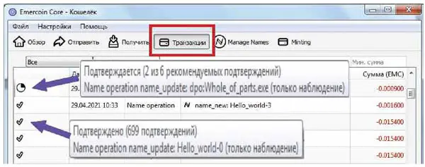

Записи в блокчейне появляются не сразу. Так называемое подтверждение может занять промежуток времени даже в несколько десятков минут. Статус записи виден во вкладке кошелька "Транзакции" (рис. 9). А также по адресу https://explorer.emercoin.com/ nvs/ можно узнать, внесена ли ваша запись в блокчейн.
Рис. 9.

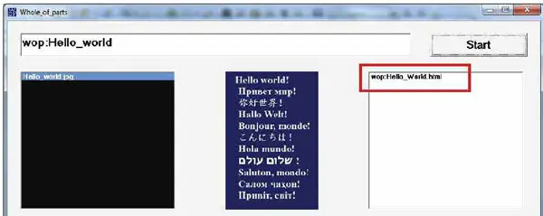

В правой части программы открывается поле с дополнительной информацией, если она внесена. А этой информацией может быть любой текст, ссылки на веб-страницы или ссылки на записи wop:. В последнем случае при клике по ссылке она "отработает" в текущей программе - это как раз и есть та функция программы, упомянутая выше и работающая при использовании имён заголовочных записей с префиксом wop:.
Дополнительная информация у записи wop:Hello_world - wop:Hello_ World.html (рис. 10).
Рис. 10.

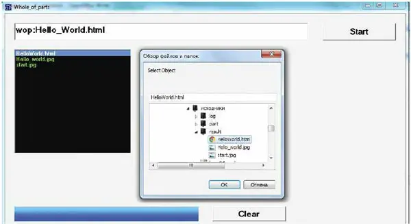

Это ссылка на другую wop-запись, и если её кликнуть, то из блокчейна загрузится html-файл Hello_World.html. Он отобразится в окне программы только в чёрном поле вывода в виде названия файла, и чтобы его открыть, надо два раза кликнуть в этом поле, откроется окно диалога выбора, в котором и выбирают искомый файл (рис. 11).
Рис. 11.

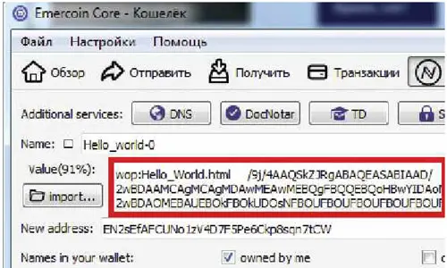

Дополнительная информация доступна в log-файлах из папки log. А чтобы внести её в блокчейн, достаточно в любой части перед строкой в BASE64 записать строку с этой информацией. Я занёс её в запись Hello_ world-0 (рис. 12).
Рис. 12.
Строка дополнительной информации должна быть без пробелов и без переносов. Пробелы, если они необходимы, можно заменить знаком "_".
