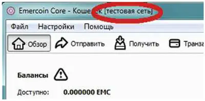

Для того чтобы открыть тестовый кошелёк и синхронизироваться с тестовой сетью, ничего скачивать не потребуется, если вы уже загрузили и установили Emercoin Core, описанный в статье "Блокчейн для всех", достаточно в файле конфигурации (о файле конфигурации emercoin.conf рассказано в вышеуказанной статье) дописать в начале строчку testnet=1. После этого станет открываться точно такой же кошелёк, что и основной, с пометкой в верхней части окна "[тестовая сеть]" рис. 1.

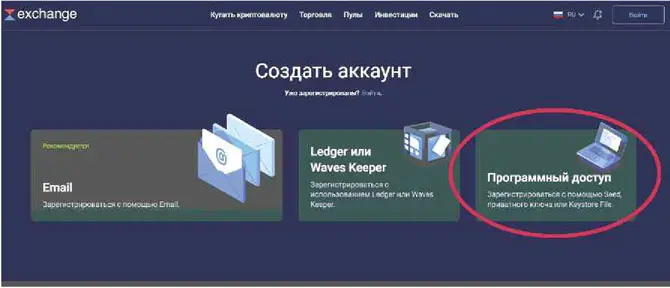

Адрес платформы - <https:// testnet.waves.exchange/>. После несложной регистрации (вариант "Программный доступ" не потребует ввода каких-либо персональных данных и адреса email - рис. 2) станет доступен весь функционал платформы. Пусть читателя не пугает интерфейс системы с наличием вкладок "Купить криптовалюту", "Торговля" и т. п. Ещё раз повторюсь - сеть тестовая, и все манипуляции в ней - с "ненастоящими" активами и валютами.

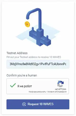

Тестовые токены можно получать один раз каждые десять минут, посещая страницу https://testnet. wavesexplorer.com/faucet/ платформы Waves и вводя адрес кошелька в поле Testnet Address (рис. 3).

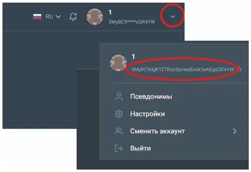

Адрес или запишите при регистрации, или посмотрите в правом верхнем углу, кликнув на "галочку" (рис. 4).

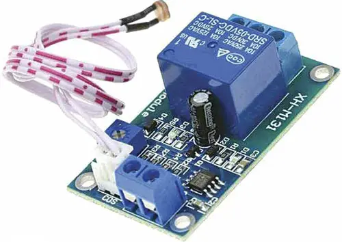

Можно воспользоваться готовым решением от китайских производителей - фотореле в виде модуля XH-M131 (рис. 7).
Модуль XH-M131
Рис. 7. Модуль XH-M131
Фотоэлемент закрепляют вплотную к штатному индикатору клавиатуры и све-тоизолируют, например фольгой. Какого-либо вмешательства в клавиатуру в этом случае не требуется.

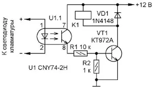

Конечно, для электропривода кормушки такое простое устройство не годится, поскольку после сигнала включения требуется подать сигнал на выключение, и в случае промедления или задержки прохождения сигнала в сети возникнет угроза передозировки.
Несомненно, эту проблему можно было решить программно, но, помимо усложнения программной составляющей проекта, терялась возможность простого включения или выключения чего-либо и применения программы для других целей.
Поэтому решено было включить в узел коммутации одновибратор, срабатывающий при любых изменениях состояния светодиода клавиатуры. В этом случае, подав сигнал на включение, не надо заботиться о выключении. Всякое изменение состояния задействованного индикатора клавиатуры приведёт к тому, что устройство немного прокрутит привод кормушки и отсыпет порцию.
Одновибратор с оптронной развязкой можно рализовать на базе Arduino. Скетч single_vibrator.ino для загрузки в Arduino находится здесь. В двух местах скетча можно менять значения задержки delay(3000), увеличивая или уменьшая время, на которое будет включён привод кормушки, регулируя порцию выдаваемого за один раз корма.
В строках if (int(sensorValue) >100 && sost == 0) и if (int(sensorValue) <100 && sost == 1) скетча значение после знаков ">" и "<" надо подобрать таким, чтобы чётко и однозначно указать порог освещённости фоторезистора светодиодом клавиатуры, при котором включается реле. Узнать это значение, включив монитор порта в программной оболочке IDE Arduino после загрузки скетча, можно так. Включая и выключая светодиод клавиатуры, к которому "пристыкован" фоторезистор (ещё раз напомню, что эта фотопара должна быть хорошо светоизолирована от внешних засветок), обратите внимание на числа, выводимые в окне монитора. Минимальное число при включённом светодиоде и будет искомым значением.

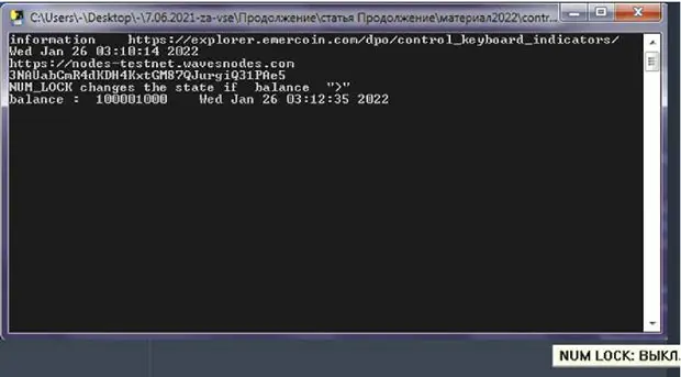

Программа control_keyboard_ indicators.exe периодически проверяет баланс кошелька и, в зависимости от его состояния в соответствии с условием, даёт команду на включение определённого индикатора клавиатуры.

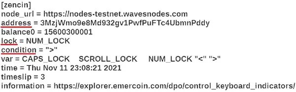

Все настройки программы сводятся к изменению файла конфигурации ConfigLOCK.ini под ваши потребности. На рис. 8 показан пример программы.
Пример программы
Рис. 8. Пример программы
Для настройки достаточно поменять значения ключей всего в трёх подчёркнутых строках.
В ключ address после знака равенства впишите адрес кошелька сети Waves, от состояния которого будет зависеть сценарий управления.
Ключ lock указывает, каким именно индикатором клавиатуры будет управлять программа.
Ключ condition - это условие изменения состояния выбранного индикатора.
Если значение ключа condition = "<", то сигнал на изменение состояния индикатора подаётся при уменьшении баланса, т. е. управлять может только владелец кошелька, ведь изменять баланс на уменьшение может только он сам.
Значение ключа condition = ">" приведёт к тому, что сигнал на изменение состояния индикатора будет подан только при увеличении баланса, т. е. управлять может любой пользователь, кто отправит на адрес из ключа address любое число токенов.
В седьмой строке под ключом var для информации указаны все варианты ключей lock и condition.
Для управления тремя индикаторами клавиатуры можно запускать три экземпляра программы control_keyboard_ indicators.exe, скопировав их вместе с файлами конфигурации в отдельные папки. Ключи lock в файлах ConfigLOCK.ini, конечно же, должны быть разными. А ключи condition и address могут быть любыми для управления индикаторами независимо друг от друга и по разным сценариям.
