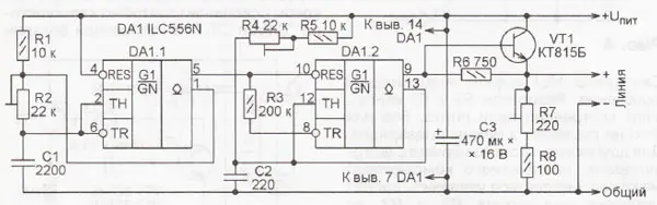

Схема ГЛ изображена на рис. 1. Он выполнен на сдвоенном таймере DD1 ILC556N (GLC556). На первом таймере (DA1.1) собран задающий генератор, формирующий последовательность импульсов с частотой повторения 25 кГц. Точное значение частоты устанавливают подстроенным резистором R2. Сигнал с выхода задающего генератора запускает одновибратор на втором таймере (DA1.2), формирующий положительные импульсы длительностью 6...7 мкс, устанавливаемой подстроенным резистором R4. Через эмиттерный повторитель на транзисторе VT1 эти импульсы поступают в линию связи.
При налаживании системы выходное сопротивление ГЛ регулируют подстроенным резистором R7, согласуя генератор с конкретной линией связи. В авторском варианте генератор собран на плате размерами 40x25 мм. Ввиду простоты чертёж платы не приводится.
Таймер ILC556N, имеющий структуру КМОП, может быть заменён менее экономичным структуры ТТЛ - сдвоенным IN556N (NE556) либо двумя одиночными IN555N (NE555, КР1006ВИ1). При этом резистор R3 заменяют перемычкой.

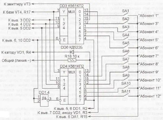

Для переговорного устройства на 12 абонентов в каждый абонентский аппарат необходимо добавить, как показано на схеме рис. 3, ещё один мультиплексор К561КП2 (DD4) и выключатели SA6-SA11. Подключение мультиплексора DD3 остаётся прежним, за исключением его управляющего входа Е, который соединяют не с общим проводом, а с выходом 8 счётчика DD2.1. С этим же выходом через инвертор на остававшемся ранее свободным триггере Шмитта DD1.4 соединён вход Е мультиплексора DD4. За счёт этого мультиплексоры работают поочерёдно, а корректность их чередования обеспечивается обнулением счётчика DD2.1 импульсами, снимаемыми с выхода 0 мультиплексора DD3.
В результате число абонентов может быть увеличено вдвое. Хотя частота информационных импульсов для каждого из них понижается в два раза, она остаётся достаточной для передачи речевых сигналов. Дополнительная цепь R18VD6 обеспечивает зарядку конденсатора С2 импульсами с выходов 0 обоих мультиплексоров, что сохраняет условия работы петли ФАПЧ такими же, как и в ранее рассмотренном варианте.

Налаживают переговорное устройство с помощью осциллографа. Прежде всего устанавливают параметры формируемых ГЛ синхроимпульсов: длительность - 6 мкс, период повторения - 40 мкс. Затем подключают к ГЛ линию и регулируют сопротивление подстроенного резистора R7 (см. рис. 1) и сопротивление нагрузки линии по минимальной затяжке спада синхроимпульса.
