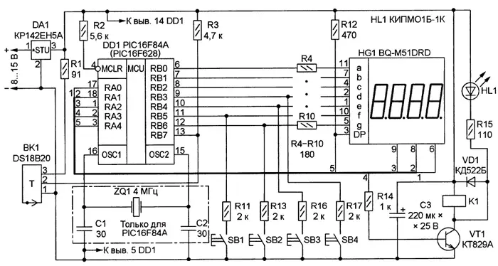

О доработке описанного в [1] термометра-термостата, заключавшейся во введении дополнительной кнопки для изменения заданного значения поддерживаемой температуры в сторону уменьшения, а не только увеличения, как было в исходном варианте, было рассказано в [2].
За прошедший со времени этой публикации период совершенствование прибора продолжалось. Была добавлена ещё одна кнопка, позволяющая оперативно, без перепрограммирования микроконтроллера, изменять гистерезис - разность значений температуры включения и выключения нагревателя. Это позволило легко приспосабливать прибор к разным задачам и условиям эксплуатации Например, для инкубатора требуется минимальная и даже нулевая ширина зоны гистерезиса, а для "тёплых полов" она может доходить до 2...4 °С. На оптимальное значение влияют объём и теплопроводность среды, в которой поддерживается температура, качество её теплоизоляции, мощность нагревателя, расстояние между ним и датчиком температуры и другие факторы. Поэтому его обычно подбирают экспериментально.
Рис. 1
Схема доработанного терморегулятора изображена на рисунке. Кроме ранее имевшихся кнопок SB1 и SB2 и добавленной при предыдущей доработке кнопки SB3 с резистором R16, в нем установлены кнопка SB4 и резистор R17. Назначение кнопок теперь следующее:
SB1 - "+" (увеличение параметра);
SB2 - "Температура";
SB3 - (уменьшение параметра);
SB4 - "Гистерезис".
Изменённые значения параметров сохраняются в EEPROM микроконтроллера и переносятся из него в оперативную память при каждом включении питания прибора.
В приборе могут работать микроконтроллеры PIC16F84A или PIC16F628, но каждый по своей программе. Для микроконтроллера PIC16F628 кварцевый резонатор ZQ1 и конденсаторы С1, С2 не требуются. Его тактирование будет происходить от встроенного RC-генератора.

  • Александр/17.12.2025 - 09:15
    Спасибо, схема и прошивка рабочие.Хотел использовать в инкубаторе. собрал на 16F84A, с 4-я кнопками. По факту регулировка температуры +- 1 гр., что для инкубатора не есть хорошо. Есть с вариант с точностью до +-0,1 ? С уважением.

    Собрал схему, все работает только с установкой температуры что то не понял. Загорается 254 устанавливаю 25 и дальше ни чего на 2 ноге 628 всегда 0, как так?

    Все отлично работает но есть одно - но!! Почему заданная температура и гистерезис округляется! нельзя-ли сделать программу без округления???? зарание спасибо!!!
  • Виталий/25.03.2013 - 18:59
    Повторил схему с4-мя кнопками,температура измеряется но почему-то присувствует постоянный дребезг релюшки, помогите SOS!!!!!!
  • Алексей/07.02.2013 - 13:40
    С 2008г стоит в инкубаторе. Гистерезис "0" установка +-0.1гр. Нареканий никаких. Схема с журнала "Радио" программа доведена по просьбе форумчан.
