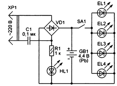

Фонарь со свинцовой аккумуляторной батареей у меня проработал два месяца, после чего его батарея стала очень быстро разряжаться. На рис. 1 изображена схема этого фонаря, составленная по результатам его разборки и изучения. Новую свинцовую батарею взамен неисправной приобрести не удалось. Однако нашлось много литиевых аккумуляторов от сотовых телефонов. Аккумуляторы были новыми, просто модели телефонов, для которых они предназначались, устарели, спроса на запасные аккумуляторы к ним не было, поэтому продавали их очень дешево.

Рис. 1

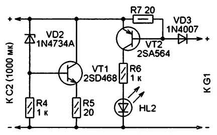

Позже для ускорения зарядки аккумулятора конденсатор С1 был заменен другим, емкостью 1 мкФ на 630 В постоянного напряжения. Увеличена до 1000 мкФ емкость конденсатора С2. Кроме того, были выполнены доработки, показанные на рис. 3. Одиночный стабилитрон VD2 заменен более эффективным ограничителем напряжения на этом же стабилитроне и транзисторе VT1. Напряжения на резисторе R7 при протекании по нему тока зарядки аккумулятора достаточно для открывания транзистора VT2. Включенный в коллекторную цепь этого транзистора светодиод HL2 светит, сигнализируя, что зарядка идет, и гаснет, когда ее автоматически прекратил встроенный в литиевый аккумулятор контроллер. Диод VD3 предотвращает разрядку аккумулятора через цепи зарядного устройства после отключения от сети.
Рис. 3
В доработанном фонаре необходимо, прежде всего, проверить работу ограничителя напряжения. Когда фонарь включен в сеть, напряжение на контактах, предназначенных для подключения аккумулятора (в его отсутствие), не должно превышать 7 В. Установив на место аккумулятор и наблюдая за процессом его зарядки, следует убедиться в работоспособности встроенного в аккумулятор контроллера: по достижении номинального для данного аккумулятора напряжения зарядка должна прекратиться, а светодиод HL2 - погаснуть.
