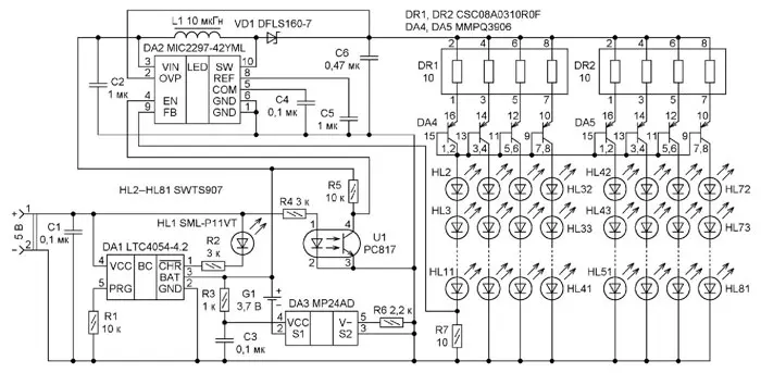

Схема резервного маломощного светильника
Рис. Схема резервного маломощного светильника
Схема резервного маломощного светильника изображена на рисунке. Мощность светильника - 4,8 Вт. В основном такие светильники используются для освещения, например, кухни, ванной комнаты и других подобных помещений. В основе светильника применён драйвер светодиодов DA2 (MIC2297-42YML) [1]. Это повышающий драйвер с выходным напряжением до 42 В при входном 2,5...10 В. Такой драйвер может легко питать цепь из последовательно включённых десяти светодиодов с падением напряжения 3...4 В на каждом. В светильнике применяются светодиоды белого свечения с максимальным током 30 мА и падением напряжения 3...3,1 В. Для увеличения числа светодиодов до 80 применяется токовое зеркало на транзисторных сборках DA4, DA5. Ток задаёт резистор R7. Датчик пропадания напряжения питания 5В - оптрон U1. При наличии этого напряжения транзистор оптрона открыт, и на вход EN (выв. 4 DA2) подаётся лог. 0, запрещающий работу драйвера. При отсутствии напряжения питания транзистор закрывается, и на входе EN будет лог. 1, разрешающая работу драйвера.
Питание светильника для маломощных применений осуществляется от литиевого аккумулятора G1. Для зарядки аккумулятора используются контроллер DA1 (LTC4054) - зарядное устройство для Li-Ion аккумуляторов и микросхема защиты аккумулятора DA3 (MP24AD). Более подробную информацию о работе этих микросхем можно найти в [2]. Светодиод HL1 служит для индикации процесса зарядки аккумулятора, при полностью заряженном аккумуляторе он гаснет.
Устройство не требует регулировки. Резистивные сборки DR1, DR2 - производства Vishay. Конденсаторы - керамические.
При необходимости регулировки яркости в драйвере есть вход PWM (выв. 7 DA2). Светильник довольно универсальный, поэтому его можно применять в различного рода фонарях, подсветках, в настольных лампах и пр.
