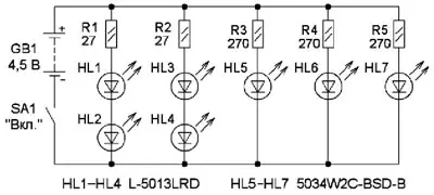

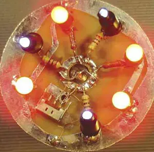

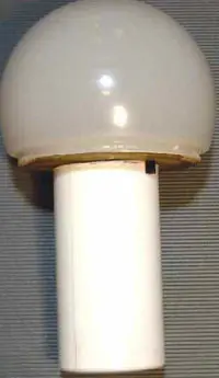

Эта игрушка представляет собой имитацию молодого мухомора (рис. 6), "шляпка" которого подсвечивается красным, на которой присутствуют белые пятна, присущие этим грибам. Схема гриба показана на рис. 7. Здесь применены светодиоды постоянного свечения и батарея из трёх гальванических элементов типоразмера ААА. Светодиоды HL1-HL4 красного свечения обеспечивают подсветку, а с помощью светодиодов HL5-HL7 белого свечения формируются белые пятна (рис. 8).

Для "шляпки" использован свето-рассеиватель от лампы с цоколем Е27, для "ножки" - отрезок длиной 54 мм от пластмассового контейнера диаметром 29 мм от витаминов или другого лекарственного средства, а также цилиндрический держатель трёх элементов типо-размераААА (рис. 9).

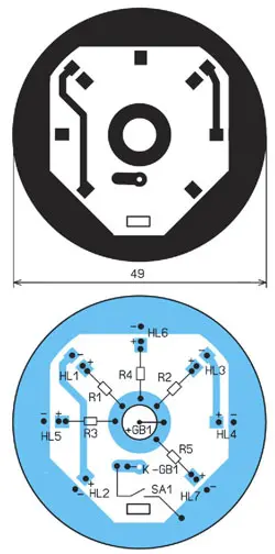

Плата изготовлена из одностороннего фольгированного стеклотекстолита толщиной 0,5 мм, её чертёж показан на рис. 10.
Рис. 10.
Рис. 11.

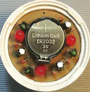

Светодиоды красного свечения желательно применить матовые с большим углом излучения, чтобы более равномерно осветить изнутри светорассеиватель, их устанавливают на плату под небольшим углом. Светодиоды белого свечения должны быть с малым углом излучения (не более 20 градусов). Чтобы на поверхности светорассеива-теля были сформированы белые пятна, на светодиоды надевают отрезки чёрной ПВХ-трубки диаметром меньше диаметра светодиода и длиной около 10 мм. Для этого отрезки надо предварительно размягчить, поместив в ацетон, а затем надеть на светодиоды. Их тоже располагают на плате под различными углами (рис. 11). Плюсовой контакт держателя элементов питания вставляют в центральное отверстие в плате и припаивают к центральному круговому проводнику. После проверки работоспособности контакт можно приклеить каплей эпоксидного клея. Выключатель питания - любой малогабаритный движковый или кнопочный, который аккуратно приклеивают секундным клеем к плате. Выключатель соединяют с минусовым контактом держателя тонким обмоточным проводом, проложив его вдоль корпуса держателя и закрепив с помощью клея. На держатель надевают ножку - отрезок пластмассового контейнера. Чтобы он не болтался, на держатель наматывают тонкий слой поролона.

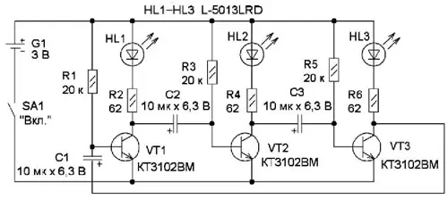

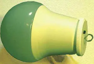

Эта игрушка имитирует яблоко (рис. 12), которое переливается красным цветом - "наливается". Она изготовлена на основе светодиодной лампы с цоколем Е27. Схема этой игрушки показана на рис. 13. Её основа - трёхфазный мультивибратор на транзисторах VT1-VT3. За счёт обратной связи через конденсаторы С1-С3 транзисторы поочерёдно открываются, подавая напряжение на светодиоды HL1-HL3, которые расположены таким образом, что формируется бегущий огонь. Эти светодиоды подсвечивают светорас-сеиватель изнутри. Скорость переключения можно изменить под-боркой конденсаторов C1-C3. Источник питания - элемент CR2032 или аналогичный, на плате для него установлен специальный держатель.

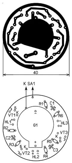

Все элементы, кроме выключателя питания, смонтированы на печатной плате, чертёж которой показан на рис. 14. Она изготовлена из стеклотекстолита толщиной 0,5 мм. Использованы резисторы МЛТ, С2-23, конденсаторы - импортные, транзисторы могут быть любые из серии КТ3102. Светодиоды должны быть красного свечения, желательно с большим углом излучения. Печатная плата (рис. 15) установлена взамен платы лампы и поэтому соответствует её размерам.

Предварительно надо снять светорассеиватель и удалить плату лампы, затем удалить резьбовую металлическую часть цоколя. Светорассеиватель должен легко сниматься и надёжно держаться, это нужно для замены элемента питания. Для этого, возможно, потребуется удалить клей-герметик. На местометаллической части цоколя устанавливают пластмассовую заглушку (подошла крышка от контейнера для лекарства). Если необходимо, её приклеивают. На ней предварительно устанавливают выключатель с соединительными проводами и петлю для подвешивания (в центре заглушки). После припаивания проводов выключателя к плате её с помощью клея крепят в цоколе.
