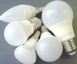

Светодиоды и источник их питания бывает несложно встроить в уже готовые игрушки, но для изготовления самодельных игрушек потребуются дополнительные материалы. Здесь могут помочь светодиодные лампы, которые сейчас широко распространены. К сожалению, они не такие уж долговечные, поэтому выходят из строя. Их "остатки" можно использовать для изготовления самодельных светящихся игрушек. Подойдёт и их цоколь, а особенно пластмассовые светорассеиватели. Поскольку выпускаются такие лампы с различными цоколями - Е27, Е14, GX53 и другими (рис. 1), возможны различные их комбинации, а значит, вариантов игрушек может быть много.
Рис. 1.

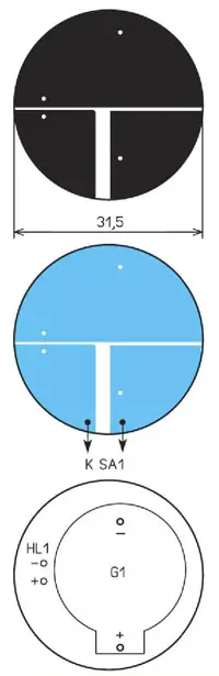

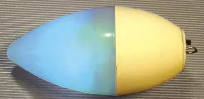

Для изготовления этой игрушки потребуются светодиодная лампа с цоколем Е14 и конусообразным свето-рассеивателем, разноцветный мигающий трёхцветный светодиод GNL-5073RGBC-TL-B, малогабаритный выключатель и гальванический элемент CR2032 с держателем. Схема игрушки показана на рис. 2, а её внешний вид - на рис. 3. Для начала надо аккуратно снять светорассеиватель, удалить плату со светодиодами, а также срезать металлическую часть цоколя с резьбой. Со светорассеивателя надо аккуратно удалить клей-герметик (если он есть), чтобы без усилий светорассеиватель можно было бы надеть и снять с корпуса. Это потребуется для замены элемента питания. На место резьбовой части с помощью секундного клея крепят пластмассовую заглушку диаметром 17...18 мм итолщиной 0,5...1 мм, на которой предварительно размещают петлю для подвешивания и выключатель с припаянными соединительными проводами. Для петли, которую можно изготовить из металлической канцелярской скрепки, в центре заглушки делают отверстие, для движка или толкателя выключателя рядом делают отверстие соответствующего размера.
Рис. 4.
На плате, чертёж которой показан на рис. 4, установлены держатель гальва-нического элемента и светодиод. Плата изготовлена из одностороннего фольгированного стеклотекстолита толщиной 0,5 мм. Такая толщина выбрана потому, что позволяет вырезать плату с помощью бытовых ножниц. В данном случае это важно, поскольку она круглая. Плату можно заменить таким же по размерам отрезком пластмассы, а детали закрепить на ней с помощью термоклея. Диаметр платы должен соответствовать диаметру платы светодиодной лампы, а он может быть разным в зависимости от типа лампы. Новую плату размещают взамен удалённой и, после проверки работоспособности игрушки, приклеивают, например, с помощью термоклея. Контактные площадки для установки светодиода находятся на краю платы, но он должен располагаться посередине, чтобы равномерно освещать светорас-сеиватель. Для этого выводы светодиода не укорачивают и надевают на них изолирующие трубки. После установки элемента питания выводы светодиода изгибают так, чтобы он находился посередине платы на минимально возможной высоте (рис. 5).
