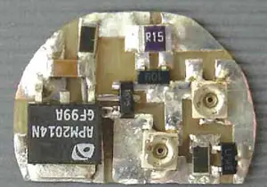

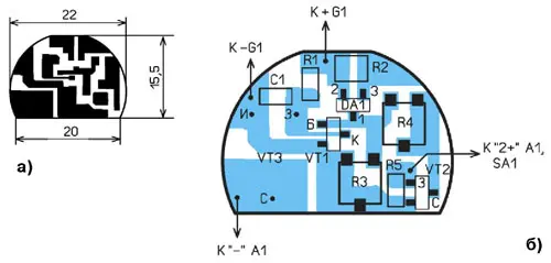

Все вновь введённые элементы размещены на печатной плате из одностороннего фольгированного стеклотекс-толита толщиной 0,5 мм, чертёж которой показан на рис. 9,а, размещение на ней элементов - на рис. 9,б. Применены постоянные резисторы для поверхностного монтажа типоразмера 1206, подстроечные резисторы - серии PVA3A(RVG3A), конденсатор С1 - керамический для поверхностного монтажа типоразмера 1206. Смонтированная плата показана на рис. 10.

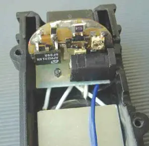

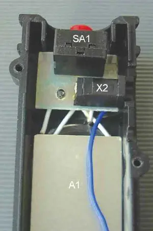

Форма печатной платы обусловлена конструкцией фонаря и расположением его элементов. На рис. 11 показана внутренняя конструкция фонаря (без аккумулятора). На штатной печатной плате установлены переключатель SA1, разъём X2 и резисторы R1 и R2. Плату с новыми элементами устанавливают между переключателем и гнездом (рис. 12), предварительно соединив её с элементами фонаря и установив подстроечными резисторами требуемый ток через светодиод и светодиодную матрицу.

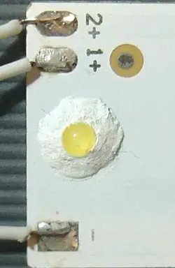

Поскольку тип и параметры светодиода EL1 неизвестны, облегчить его тепловой режим можно, если нанести на него по периметру теплопроводящую пасту (рис. 13). Насколько эффективно такое решение, не проверялось, но хуже точно не будет, тем более что временные затраты при этом минимальны.

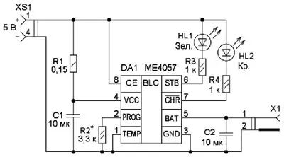

Но можно сделать такой контроллер самостоятельно, применив одну из микросхем контроллера зарядки, например серии МЕ4057 [8]. Схема такого контроллера показана на рис. 14. Ток зарядки устанавливают подборкой резистора R2. Светодиод HL2 сигнализирует о процессе зарядки, а светодиод HL1 - о её окончании.

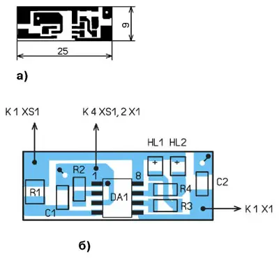

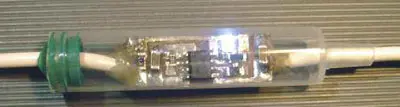

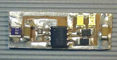

Элементы зарядного драйвера размещены на двухсторонней печатной плате из фольгированного стеклотекстолита толщиной 1 мм. Вторая сторона со сплошной металлизацией использована как общий провод и соединена через отверстия с проводниками первой стороны с помощью отрезков медного лужёного провода. Чертёж платы показан на рис. 15,а, а размещение на ней элементов - на рис. 15,б. Применены резисторы и конденсаторы для поверхностного монтажа типоразмера 1206. Светодиоды применены также для поверхностного монтажа, их цвет свечения может быть другим, главное чтобы различным. Вид смонтированной платы показан на рис. 16. В качестве корпуса контроллера зарядки можно использовать любой подходящий прозрачный пластмассовый корпус. На рис. 17 показан вариант с корпусом от одноразового шприца объёмом 2 мл.
