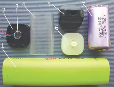

О конструкции одноразовых электронных сигарет (ОЭС) и возможности использования входящих в них радиоэлементов было рассказано в [1]. Эта статья продолжает тему, и в ней будет приведено описание конструкции карманного фонаря. Донором для этой конструкции стала ОЭС, показанная на рис. 1. Входящие в её состав элементы, которые пригодятся для изготовления фонаря, показаны на рис. 2. В первую очередь, это, конечно, Li-Ion аккумулятор 7, который, судя по маркировке, имеет ёмкость 950 мА·ч. Во-вторых, датчик давления (затяжки) 3, который установлен в пластмассовой заглушке 2. У этого датчика светодиод синего свечения. Третий элемент - корпус 1, который у этой ОЭС оказался металлическим (скруглённый квадрат размерами в сечении 20x20 мм). И это неплохо, поскольку повышается прочность всей конструкции. Важным элементом также является пластмассовый мундштук 5, полезными будут также пластмассовая кассета 4 и амортизирующая прокладка 6. Кроме того, есть ещё и фильтр-прокладка, по структуре похожая на войлок. Разобрать эту ОЭС не составит труда, поскольку заглушка 2 и мундштук 5 закреплены в корпусе 1 с помощью трения и вставляются и вынимаются с небольшим усилием. Для вынимания можно использовать не слишком острый предмет.

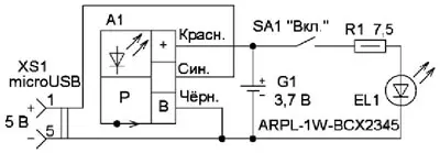

Дополнительными элементами в самом простом варианте будут светодиод и выключатель. Схема этого варианта показана на рис. 3. Здесь датчик давления А1 выполняет функции драйвера и индикатора зарядки Li-Ion аккумулятора [1], резистор R1 необходим для ограничения тока через светодиод на безопасном уровне. В этом варианте применён светодиод ARPL-1W-BCX2345 [2] с мощностью рассеивания 1 Вт, поскольку ёмкость аккумулятора достаточна для получения повышенной яркости фонаря.

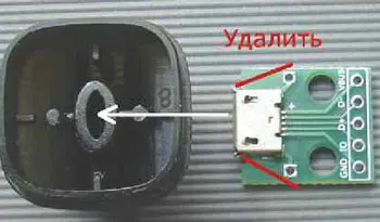

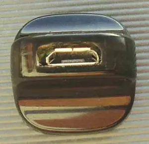

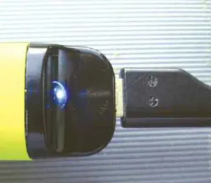

Но сначала рассмотрим конструкцию фонаря. В мундштуке был установлен разъём microUSB, к которому подключают зарядное устройство сотового телефона. Можно применить плату с ус-тановленным на ней разъёмом (рис. 4). Для этого внутренние перегородки мундштука надо удалить, а овальное отверстие расточить так, чтобы в него смог войти разъём microUSB (рис. 5). При этом потребовалось удалить участки платы рядом с разъёмом. После этого плату следует закрепить в мундштуке с помощью клея. Хорошие результаты даёт применение молекулярного моментальногоклея c так называемым сварочным гранулятом. Поскольку мундштук тёмный, но прозрачный, на плате был установлен датчик давления (светодиодом наружу), его можно закрепить с помощью термоклея. При зарядке аккумулятора светодиод включается и светит постоянно (рис. 6). По окончании зарядки он выключается. При отключении зарядного устройства он кратковременно вспыхивает.

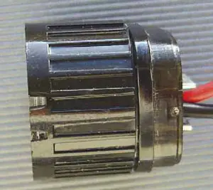

Применённый светодиод EL1 имеет широкую диаграмму излучения, и если необходимо получить узкий луч, следует применить специальную оптическую систему коллиматор-держатель (линзу) [3], с помощью которой угол излучения не превысит 10 градусов. Такие светодиоды иногда продаются вместе с линзой. Чтобы облегчить тепловой режим светодиода, к нему желательно припаять небольшой медный U-образный теплоотвод. Как это сделать, подробно рассказано в [4]. Результат показан на рис. 7. К выводам светодиода припаивают провода, которые желательно промаркировать с помощью цветной ПВХ-трубки. Светодиод в сборе приклеивают с помощью клея к заглушке, в которой предварительно делают соответствующее отверстие (рис. 8). Здесь также применён моментальный клей.

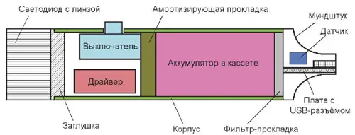

В результате конструкция фонаря выглядит, как показано на рис. 9. Здесь использовано максимум элементов от ОЭС. Фонарь собирают в следующей последовательности. Сначала с правой стороны устанавливают амортизирующую прокладку, она должна упираться в корпус выключателя, затем вставляют аккумулятор, размещённый в кассете, и потом мундштук, в котором установленфильтр-прокладка. С левой стороны устанавливают так называемый драйвер, о котором речь пойдёт далее, затем светодиод с линзой и заглушкой. Предварительно, конечно, надо сделать отверстие для выключателя, и затем - все соединения с помощью провода в надёжной изоляции, например МГТФ-0,12. Переключатель лучше применить движковый и достаточно "тугой", чтобы фонарь не включился при транспортировке. Размеры выключателя должны быть достаточными для того, чтобы его корпус удерживал амортизирующую прокладку, но было бы достаточно места для драйвера. Впрочем, конструкция может быть и другой. Можно применить другой разъём и другие элементы, главное, чтобы внутри не было КЗ и ничего не болталось.
