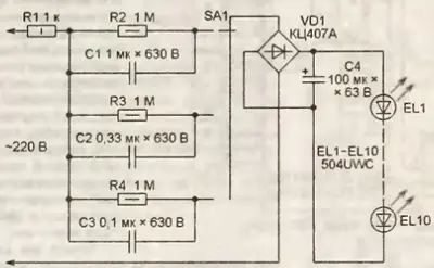

Схема светодиодного светильника показана на рис. 1. Он имеет три фиксированных значения яркости, которые выбирают переключателем SA1, изменяя текущий через светодиоды EL1 - EL10 ток. В верхнем (по схеме) положении переключателя ток - около 20 мА, в среднем - 6 мА, в нижнем - 2 мА.
Резистор R1 уменьшает амплитуду бросков тока зарядки конденсаторов светильника, возникающих в моменты его включения в сеть или изменения положения переключателя SA1 Конденсатор С4 сглаживает выпрямленное диодным мостом VD1 напряжение, подаваемое на светодиоды   Это не только увеличивает среднюю за полупериод сетевого напряжения яркость их свечения, но и устраняет особенно опасную для светодиодов токовую перегрузку на пиках пульсаций. Напряжение на конденсаторе С4 при использовании светодиодов указанного на схеме типа должно быть около 30,7 В при установке переключателя SB1 в верхнее положение.

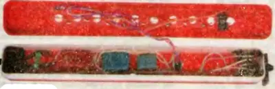

Светильник был смонтирован в пластмассовом футляре размерами 202x25x20 мм, предназначенном для зубной щетки (рис. 2). Детали приклеены к футляру клеем "Момент-1" (каучуковым). Можно применить и другой подходящий клей.
Рис. 2
Переключатель SA1 - движковый на три положения от старого переносного магнитофона Резистор R1 желательно установить импортный разрывной. Конденсаторы С1-СЗ - пленочные К73-17, К73-24, К78-2 или аналогичные импортные на рабочее напряжение не ниже 630 В постоянного тока Иногда на импортных конденсаторах бывает указано допустимое напряжение переменного тока (со значком "~" или "АС"). Оно должно быть не менее 250 В.
Диодный мост КЦ407А можно заменить на DB104-DB107, RB154-RB157 или четырьмя одиночными выпрямительными диодами, например, 1N4004, КД243Ж, КД105Г Вместо светодиодов 504UWC подойдут и другие белого цвета свечения - RL50-WH744D (диаметр корпуса - 5 мм, яркость - 8000 мКд), RL30-WH744D (5 мм, 5000 мКд), RL80-WH744D (8 мм, 8000 мКд), DB10D-439AWD (10 мм, 9000 мКд), RL30-WH744D (Змм. 5000 мКд). Предпочтение следует отдавать светодиодам в корпусах большего диаметра.
Перед первым включением светильника в сеть убедитесь,   что   светодиоды соединены последовательно и   подключены   к конденсатору С4 в правильной     полярности.    После отключения от сети слабое свечение его светодиодов в темной комнате будет заметным еще 2...3 мин. Если один из однотипных  светодиодов   гаснет   значительно раньше других,   он,   возможно,   был   перегрет при пайке или   просто   попался бракованный   экземпляр Этот   светодиод желательно    заменить.

    Обязательно в цепи конденсатора С4 нужно поставить стабилитрон на напряжение чуть ниже,чем рабочее напряжение конденсатора.Иначе при обрыве в цепи светодиодов вам будет обеспечен феерверк.

    Только балластный конденсатор должен быть расчитан на сетевое напряжение. К73-17 точно не пойдёт, даже на 630В не пойдет...А в остальном - очень экономично (0.8В на мосту) и практично.
