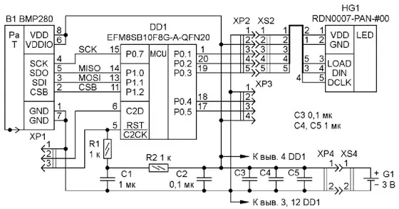

Схема устройства
Рис. 1. Схема устройства
Схема устройства приведена на рис. 1. Как видно, она очень проста. Основа устройства - МК DD1 (EFM8SB10F8G-A-QFN20) в корпусе QFN20 размерами 3x3 мм. Потребление тока МК в sleep-режиме, как указано выше, всего 0,5 мкА (SB в названии МК - сокращение от Sleepy Bee). BMP280 сопрягается с МК по четырёхпроводному интерфейсу SPI сигналами MISO, MOSI, SCK и CSB. Последний сигнал используется в качестве выбора кристалла (Chip Select - CS). Для Мк это трёхпроводный SPI без использования сигнала NSS, выставляемого автоматически в четырёхпроводном режиме после передачи/приёма каждого байта. Сигнал CSB устанавливается в программе "вручную" тогда, когда это требуется, в начале и в конце обмена при передаче или приёме байта или массива байтов.
С ЖКИ МК сопрягается с помощью трёх сигналов: DIN (данные), DCLK (сигнал, стробирующий данные) и LOAD (сигнал, который кратковременно изменяет своё состояние с низкого уровня на высокий и обратно и предназначен для сохранения всех полученных ЖКИ данных). Эти три сигнала, линия питания (+3 В) и общий провод выведены на пятиштырьковый разъём XР2 (PLL-5R1). К этому разъёму одним концом, снабжённым пятиконтактной вилкой XS2 (PBS1.27-5), подключают кабель связи с ЖКИ, а второй его конец непосредственно припаян к контактам ЖКИ.
Питается устройство от литиевого элемента (таблетки) CR2477-PCN2 диаметром 24 мм и толщиной 7,7 мм с приваренными контактами. Вместо него можно использовать обычный элемент CR2477 и батарейный отсек для него. Ёмкость таких элементов - 1 А·ч. Для подключения на плате предназначен двухконтактный штыревой разъём ХР4 (PLS-2R1). К этому разъёму одним концом, снабжённым двухконтактной вилкой XS4 (PLSF-2), подключён двухпроводный кабель, который своим вторым концом припаян либо к контактам, подключаемым к контактам элемента, как в авторском устройстве, либо к контактам батарейного отсека.
Конденсаторы C2-C5 - блокировочные по цепи питания. Все резисторы и конденсаторы (керамические, рассчитанные на номинальное напряжение не менее 10 В) - для поверхностного монтажа типоразмера 0603.
Программировать МК можно двумя способами. Первый вариант - с помощью USB DEBUG адаптера, который сопрягают с компьютером по интерфейсу USB, а с МК - по двухпроводному интерфейсу C2. Для этого предназначен трёхконтактный штыревой разъ-ёмХР1 (PLL-3R1), на который выведены два сигнала RST/C2CK, C2D и общий провод. Для сопряжения используют кабель, который одним концом с ответной трёхконтактной вилкой подключают к разъёму ХР1, а второй его конец соединяют с разъёмом USB DEBUG адаптера с интерфейсом C2. Схему такого кабеля можно найти в [1]. Цепь R1R2C1 используется для штатной работы интерфейса C2 и штатной работы МК при включении питания.
Второй вариант - по интерфейсу RS232 с помощью COM-порта компьютера. Для сопряжения используется четырёхконтактный штыревой разъём ХР3 (PLL4-R1), на который выведены два сигнала TxD, RxD, линия питания (+3 В) и общий провод. К этому разъёму подключают преобразователь уровней интерфейса RS232-TTL, а к нему - кабель сопряжения с COM-портом компьютера. Все схемы и подробное описание этого режима программирования можно найти в [2]. Для перевода МК в этот режим программирования необходимо замкнуть перемычкой (джампером) контакты 1 и 2 разъёма ХР1.

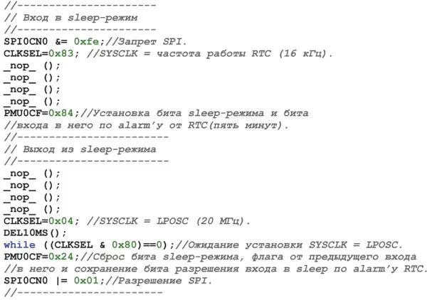

Один из ключевых моментов программы - вход МК в режим сна (sleep-режим) и выход из него. Ниже этот момент программы рассмотрен более подробно.
Прежде всего, необходимо напомнить, что после входа в sleep-режим все устройства МК, включая его процессор, отключены, кроме специального устройства управления потреблением энергии (Power Monitor Unit - PMU) и специального таймера (Real Time Clock - RTC) со встроенным в него микропотребляющим НЧ-генератором (LFOSC0), работающим на частоте 16,4 кГц. Одной из причин (или событий) выхода из sleep-режима является достижение счётчика в RTC своего максимального значения - в программе используется именно оно. Это значение, эквивалентное времени около пяти минут, записывается в RTC ещё на этапе инициализации устройств МК. RTC, досчитав до этого максимума, автоматически сбрасывается (авторесет) и начинает счёт с начала. При этом RTC генерирует тревожный сигнал (alarm). Это событие (alarm от RTC - источник выхода из sleep-режима) кодируется в регистре PMU0CF (PMU) специальным битом. Кроме того, при наступлении этого события в регистре PMU0CF автоматически устанавливается специальный флаг, для которого предусмотрен свой бит. При выходе из sleep-режима этот флаг необходимо сбросить программно. В активном режиме системная тактовая частота работы процессора МК (SYSCLK) устанавливается равной частоте специального малопотребляющего ВЧ-генератора LPOSC0 - 20 МГц. Это происходит ещё на этапе инициализации устройств.
Теперь, после этих предварительных замечаний, несложно уже понять рекомендуемую производителем МК EFM8SB10 последовательность входа/ выхода в/из sleep-режима. Как следует из справочного руководства, она состоит в следующем.
Вначале необходимо отключить все аналоговые периферийные устройства (АЦП, компараторы и т. п.). Но поскольку в нашем случае они не используются, их можно отключить ещё на этапе инициализации устройств, поэтому этот пункт выполнять не требуется. А вот интерфейс SPI, скорость работы которого определяется системной тактовой частотой (SYSCLK), а она, в свою очередь, определяется частотой работы маломощного генератора LPOSC0 (20 МГц), следует отключить, поскольку следующим пунктом будет отключение генератора LPOSC0 и переключение SYSCLK на частоту работы RTC, а она, в свою очередь, определяется частотой работы микромощного низкочастотного генератора LFOSC0 (16,4 кГц). Поэтому, во избежание неадекватной работы SPI при смене частот SYSCLK, и требуется отключение SPI.
Далее следует переключить SYSCLK на работу от RTC (16,4 кГц).
После этого необходимо войти в sleep-режим, установив в регистре PMU0CF SLEEP-бит и бит выхода из sleep-режима по alarm от RTC. Здесь следует добавить, что никакие логические операции (логического умножения & или логического сложения |) с регистром PMU0CF не допускаются, или, другими словами, в PMU0CF должно быть записано строго определённое число.
Далее следует выйти из sleep-режима, предварительно выполнив четыре команды nOp (No Operation - нет операции, т. е. пустая команда), чтобы обеспечить повторную синхронизацию НЧ-генератора LFOSC0 с процессором. После этого необходимо переключить SYSCLK на работу от маломощного ВЧ-генератора LPOSC0 (20 МГц) и дождаться установки бита адекватной работы SYSCLK.
Здесь следует добавить, что после того как произойдёт событие, по которому осуществляется вход в sleep-режим, в данном случае - по alarm от RTC, в PMU автоматически установится бит (флаг) этого события. Поэтому для повторного входа в sleep-режим через время, определяемое RTC, в нашем случае пять минут, этот флаг необходимо сбросить программно. Для этого в регистр PMU (PMU0CF) необходимо также записать определённое число, обнуляющее этот флаг и сохраняющее бит входа в sleep-режим по alarm от RTC.
В конце выхода из sleep-режима необходимо включить SPI.
Несмотря на такое пространное объяснение, по фрагменту основной программы (на C51), связанному с входом и выходом в/из sleep-режима, приведённому ниже, можно убедиться, что это достаточно простая процедура.
Здесь необходимо разъяснить, что после входа в sleep-режим (т. е. после выполнения команды PMU0CF=0x84;) сразу следуют четыре пустых команды (_nop_ ();), и, на первый взгляд, кажется, что выполнение этих команд начинается сразу же после выполнения предыдущей команды, по крайней мере, так написано в программе. Однако, поскольку в sleep-режиме процессор МК остановлен, а эти команды (инструкции) выполняются именно им, то они не будут выполняться до тех пор, пока не произойдёт событие выхода из sleep-режима, а этот выход, в свою очередь, наступит только тогда, когда поступит тревожный сигнал (alarm) от RTC, счётчик которого досчитает до максимального значения и обнулится по авто-ресету, т. е. через пять минут. Сами же эти четыре команды NOP требуются для синхронизации "проснувшегося" процессора с тактовой частотой НЧ-гене-ратора LFOSC0 (16,4 кГц), встроенного в RTC.
Фрагмент основной программы, связанный со входом/выходом в/из sleep-режима, приведён в табл. 1.
