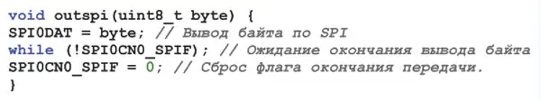

Для того чтобы записать байт по SPI, требуется записать его в регистр SPI0DAT, дождаться установки бита (флага) окончания передачи (SPI0CN0_ SPIF) и сбросить этот бит. Эта стандартная процедура (подпрограмма) приведена в табл. 2.

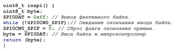

При чтении байта по SPI требуется записать в SPI0DAT ничего не значащий фиктивный (подставной - dummy) байт (например, 0xff), дождаться установки флага sPl0CN0_sPlF и сбросить его. Результат чтения будет в регистре SPI0DAT. Подпрограмма чтения по SPI приведена в табл. 3.

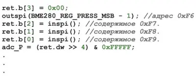

Иное дело, если требуется прочитать данные АЦП. Эти данные для давления (ADC_P) и температуры (ADC_T) расположены в памяти BMP280 также подряд, начиная с адреса 0xF7 (старший байт данных давления - press_msb). Причём каждое показание АЦП содержится в трёх байтах. Например, данные ADC_P расположены по адресам 0xF7 (старший байт), 0xF8 (средний байт - press_lsb) и 0xF9 (младший байт - press_xlsb). Далее идут данные ADC_T. Таким образом, два показания занимают 2x3 = 6 байт. Если требуется прочитать подряд все шесть байтов, то, применив вышеприведённую процедуру многократного чтения, вначале следует записать в BMP280 адрес первого элемента этого массива, т. е. 0xF7, а затем осуществить шестикратное чтение. Однако в этом случае получится полная белиберда. В чём же здесь дело? Как выяснил автор, при записи адреса 0xF7 вышеприведённой подпрограммой записи байта и последующего чтения байта вышеприведённой подпрограммой чтения будет произведена операция чтения не с адреса 0xF7, а со следующего адреса - 0xF8. Другими словами, после записи адреса 0xF7 в регистр SPI0DAT сразу же запишется содержимое 0xF7, а при последующем чтении после записи фиктивного байта в SPI0DAT запишется содержимое уже следующего байта, т. е. после записи адреса происходит его авто-матическое инкрементирование, и, таким образом, содержимое регистра 0xF7 теряется.
Решение этой проблемы можно осуществить двумя способами. Первый способ - после выполнения подпрограммы записи адреса 0xF7 сразу же прочитать содержимое SPI0DAT (это и будет содержимое адреса 0xF7), а затем уже осуществить чтение подпрограммой чтения, в результате чего получим содержимое адреса 0xF8, и далее прочитать остальные байты стандартным образом.
Таблица 4
Второй способ состоит в том, что вначале следует записать подпрограммой записи не адрес 0xF7, а адрес на единицу меньше, т. е. адрес 0xF6, а затем уже прочитать все шесть байтов. Оба способа, как выяснилось, работают, однако второй, по мнению автора, более предпочтителен, поскольку он позволяет воспользоваться стандартными подпрограммами чтения и записи по SPI. В табл. 4 приведён фрагмент основной программы, где показано, как это сделать. Во-первых, вначале следует установить совмещение (объединение) четырёхбайтного числа (uint32_t dw) с массивом из четырёх однобайтных чисел (uint8_t b[3]) с четырьмя элементами b[0], b[1], b[2] и b[3]. Это совмещение требуется, чтобы, с одной стороны, иметь возможность работы с четырёхбайтным числом (ADC_P) для расчётов давления по формулам, приведённым в справочном листке с учётом калибровочных коэффициентов, с другой - производить однобайтное чтение по интерфейсу SPI, а он, как известно, однобайтный. Такое совмещение приводит к тому, что массив из четырёх однобайтных чисел b[3] и одно четырёхбайтное число dw перераспределяют одно и то же место в памяти. Другими словами, массив b[3] строго определяет число dw, и, наоборот, dw строго определяет массив b[3].
Таблица 5
В табл. 5 приведён фрагмент основной программы, в котором осуществляется чтение, начиная с адреса 0xF6 (BMP280_REG_PRESS_MSB - 1), т. е. на единицу меньше адреса старше-го байта давления, поскольку в начале программы установлена директива #define BMP280_REG_PRESS_MSB 0xF7. Самый старший элемент массива (ret.b[3]) не используется, поэтому он должен быть обнулён.
Таким образом, прочитав все три байта, можно получить правильные данные АЦП (adc_P) из числа ret.dw. Остальные три байта для температуры читаются аналогично.
