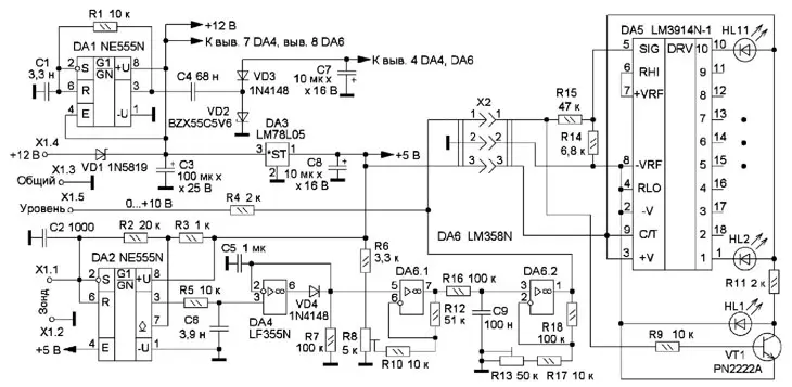

Схема уровнемера
Рис. 1. Схема уровнемера
Схема уровнемера приведена на рис. 1. Измерительный зонд подключается в качестве частотозадающего конденсатора к генератору на таймере DA2. Конденсатор C2, подключённый параллельно входу, предназначен для уменьшения пределов изменения частоты генератора при увеличении уровня от нуля до максимального, что способствует более линейному преобразованию частоты в сигнал уровня. Кроме того, чтобы частота генератора на таймере линейно зависела от ёмкости, как показали эксперименты, её минимальное значение должно быть больше 500 пФ. В авторском варианте частота генератора изменяется от 29 кГц до 14 кГц при изменении уровня от 0 до 1 м. При использовании металлопластиковых труб иных производителей нижняя частота при уровне 1 м может значительно отличаться от приведённой. В этом случае подборкой резистора R2 и конденсатора C2 добиваются примерно двукратного изменения частоты генерации при погружении зонда в ёмкость глубиной 1 м и минимального отклонения от выше приведённых значений. В противном случае может понадобиться коррекция номиналов остальных элементов.
Преобразование прямоугольных импульсов с изменяющейся частотой в сигнал постоянного тока производится с помощью RC-цепи R5C6 и амплитудного детектора, реализованного на операционном усилителе DA4, резисторе R7, конденсаторе C5 и диоде VD4. При нулевом уровне в ёмкости напряжение на выходе этого преобразователя составляет около 2,2 В и увеличивается примерно на 0,4 В на каждый метр измеряемого столба воды. Для компенсации начального смещения используется операционный усилитель DA6.1, на неинвертирующий вход которого поступает сигнал, прямо пропорциональный уровню жидкости, а на инвертирующий вход - стабилизированное напряжение около 2,2 В от подстроечного резистора R8, которым устанавливают нулевые показания. Дополнительно этим каскадом производится усиление полезного сигнала примерно в пять раз. Таким образом, при изменении уровня контролируемой жидкости от 0 до 1 м напряжение на выходе ОУ DA6.1 изменяется от 0 до 2 В, при достижении 2 м напряжение станет равным 4 В и т. д.
Затем сигнал дополнительно сглаживается и масштабируется до 10 В с помощью операционного усилителя DA6.2 и подстроечного резистора R13. В большинстве случаев требуемый интервал измерения уровня отличается от 0...1 м, поэтому прибор калибруется на показания процента заполнения ёмкости от 0 до 100 %. С указанными на схеме номиналами резисторов R13, R17, R18 100 % показания можно установить при любых максимальных уровнях от 0,5 м до 2 м. Этот интервал можно легко изменить в любую сторону путём коррекции номиналов этих резисторов. Устройство обеспечивает достаточно высокую линейность показаний от уровня. При точной настройке погрешность преобразования может быть менее 1 %, а основные ошибки вносит температурная нестабильность зонда.
Требуемое для корректной работы операционных усилителей DA4 и DA6 напряжение -5 В вырабатывается преобразователем полярности напряжения на таймере DA1, резисторе R1, конденсаторах C1, C4, C7, стабилитроне VD2 и диоде VD3. Стабилизация этого напряжения осуществляется стабилитроном VD2. В роли гасящего резистора для стабилитрона выступает конденсатор C4 относительно небольшой ёмкости. Для исключения возможности перегрузки таймера и стабилитрона при повторении конструкции не следует сильно изменять номиналы этих элементов. Так как основную погрешность при измерении уровня вносят узел генератора и преобразователь частоты в напряжение, их компоненты должны быть высокостабильными, а номиналы близки к рекомендованным в схеме. Дополнительно таймер DA2 питается стабильным напряжением +5 В с выхода микросхемы DA3. Модуль индикации уровня "по месту" выполнен на специализированной микросхеме DA5 и 11 светодиодах, включённых по стандартной схеме. Делитель напряжения R14R15 обеспечивает зажигание последнего 11-го светодиода при выходном напряжении уровнемера, равном 10 В. При нулевом уровне основная линейка светодиодов погашена, а светится только светодиод HL1. Все элементы смонтированы на отдельной плате, установленной на крышке прибора, и связаны с основной частью разъёмным соединением. Этот узел никак не влияет на работу уровнемера и может отсутствовать.

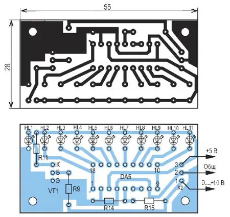

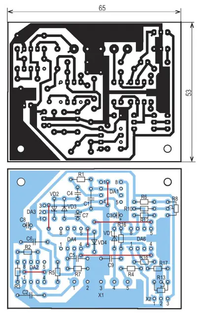

Чертёж печатной платы уровнемера и размещение элементов на ней
Рис. 2. Чертёж печатной платы уровнемера и размещение элементов на ней
Рис. 3. Чертёж печатной платы уровнемера и размещение элементов на ней
Все элементы уровнемера размещены на двух печатных платах из одностороннего фольгированного стеклотекстолита FR4 толщиной 1,5 мм, чертежи которых показаны на рис. 2 и рис. 3. Некоторые элементы должны быть высокостабильными, так как от этого зависит достоверность измерения в широком интервале рабочих температур, но их номинальные параметры могут иметь небольшое отличие от приведённых в схеме, с помощью подстроечных резисторов R8, R13 результирующие показания легко корректируются. Особое внимание следует уделить конденсаторам C2 и C6, в качестве которых желательно применить полистирольные конденсаторы типа К71-7, слюдяные К31-11-3, керамические КМ-4а, КМ-5а с группой ТКЕ не хуже М47 или зарубежные аналоги. Остальные конденсаторы, кроме оксидных, любого типа, подходящие по ёмкости и габаритам. Оксидные конденсаторы - К50-35, К50-68, К50-96 или импортные аналоги. Все постоянные резисторы - С2-14, С2-36 или стабильные импортные, с допуском по отклонению сопротивления до 1 % и мощностью 0,125 Вт. Подстроечные резисторы R8, R13 должны быть многооборотными, например СП5-2ВБ, 3296W-1 производства Bourns или аналогичными. Таймеры DA1, DA2 заменяются на HA17555 или отечественными КР1006ВИ1. Выбор ОУ в качестве замены LF355N невелик. Для замены проверены с десяток различных ОУ, импортных и отечественных, но подошли только импортный LF355N и отечественный КР140УД8А. Заменить ОУ LM358N можно на RC4558D или отечественный КР1401УД5. Стабилизатор LM78L05 можно заменить любым малогабаритным в корпусеTO-92 с выходным напряжением +5 В, например КР1157ЕН5, КР1181ЕН5 и т. д. В модуле индикации транзистор VT1 может быть любым маломощным структуры n-p-n, например P2N2222Aили серий КТ342, BC547, BC546. Микросхема LM3914N-1 (DA5) не имеет полного отечественного аналога и не рекомендована к замене. Светодиоды - импортные c корпусом диаметром 3 мм и разным свечением, HL1 - синего, HL11 - зелёного, остальные - жёлтого.

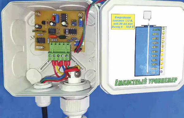

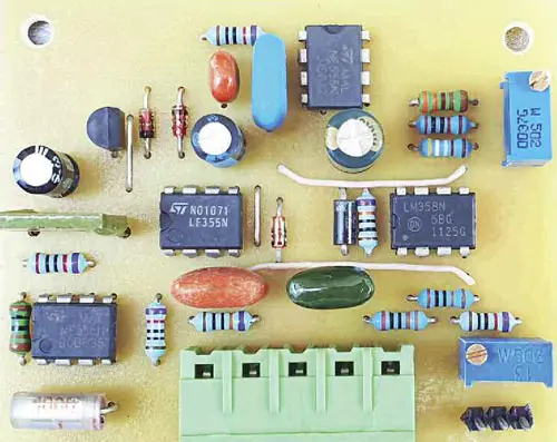

Подключение модуля индикации уровня к основной плате производится посредством трёхконтактного штыревого разъёма X2 серии PLS с гнездо-вой частью PLD. Внешние подключения к плате осуществляются с помощью разъёмного клеммного блока X1 2EDGRC-5.08-05p-14-00AH с ответной частью 2EDGK-5.08-05p-14-00AH. Вид смонтированной основной печатной платы приведён на рис. 4. Все элементы устройства размещены в корпусе размерами 100x100x50 мм, в качестве которого применена ответвительная коробка DKC, на которой смонтированы два кабельных сальника PG21 для крепления измерительного зонда и PG9 для подключения внешнего кабеля питания и индикации. Внешний вид уровнемера в сборе показан на рис. 5.
Рис. 4. Вид смонтированной основной печатной платы
Рис. 5. Внешний вид уровнемера в сборе
После окончания монтажа печатных плат и проверки их на отсутствие нештатных соединений между элементами необходимо проверить работоспособность устройства без подключения зонда и модуля индикации. На клеммы 3 и 4 разъёма X1 подают напряжение питания 12...15 В и проверяют ток потребления, который не должен превышать 35 мА. Осциллографом проверяется наличие генерации с частотой около 30 кГц на выходе таймера DA2, постоянного напряжения 2,2...2,5 В на неинвертирующем входе (вывод 5) ОУ DA6.1 и напряжения питания +5 В и -5 В в соответствующих точках.
Затем подключают модуль индикации к разъёму X2 и измерительный прибор - к выходу X1.5 уровнемера. Вращением оси подстроечного резистора R8 добиваются нулевых показаний и зажигания светодиода HL1 модуля местной индикации. Далее между контактами X1.1 и X1.2 временно подключают конденсатор ёмкостью около 1500 пФ. Подстроечным резистором R13 добиваются появления на выходе напряжения 10 В и зажигания последнего светодиода. Если испытания прошли удач но, производится полная сборка устройства с подключением измерительного зонда. Для точной настройки уровнемера потребуется ём кость с водой, налитой до уровня, который в дальнейшем будет восприниматься как 100%. Сначала резистором R8 устанавливают нулевые показания на выходе, а затем, опустив зонд в воду, подстроечным резистором R13 добиваются появления выходного напряжения 10 В. Если пределов регулировки режимов с помощью резисторов R8 и R13 недостаточно, то, скорее всего, погонная ёмкость использованной металлопластиковой трубы значительно отличается от использованной автором, и придётся корректировать номиналы резисторов R2, R5 и конденсаторов C2, C6. В некоторых случаях за нулевой уровень контролируемой жидкости требуется принимать некоторое начальное значение, отличное от нуля. В этом случае удобно использовать две ёмкости, уровни воды в которых соответствуют требуемым 0 и 100 %. Вначале зонд опускают в ёмкость с уровнем воды, соответствующим 0 %, и подстроечным резистором R8 устанавли вают нулевые показани я, а затем во второй ёмкости резистором R13 устанавливают показания 100 %. Подстройку по нулевому и максимальному уровням следует повторить несколько раз из-за небольшого взаимного влияния настроек.
По окончании налаживания платы покрывают защитным лаком для исключения влияния влажности воздуха на показания и монтируют устройство на контролируемую ёмкость. В процессе эксплуатации, особенно если зонд установлен в загрязнённой жидкости, например в канализационном колодце или приямке, требуется его периодическая очистка от загрязняющих частиц. Для этого достаточно отпустить уплотняющую гайку сальника PG21 и просто вынуть зонд из ёмкости.
