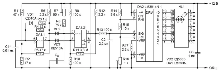

В предлагаемой статье описан индикатор уровня воды с ёмкостным датчиком.
Схема предлагаемого индикатора приведена на рис. 1. На компараторе DA1.1 собран генератор длинных импульсов с короткими паузами между ними. Частота повторения импульсов - 10 кГц, длительность пауз - 8 мкс. Во время пауз с выхода DA1.1 через диод VD2 разряжается ёмкость датчика Сд, которая во время импульсов заряжается током через резисторы R7 и R8.
Схема индикатора уровня воды
Рис. 1. Схема индикатора уровня воды
Во время паузы между импульсами через диод VD3 на прямой вход компаратора DA1.2 поступает напряжение, меньшее, чем на инверсный вход этого компаратора, что объясняется более низким падением напряжения на диоде VD3 (КД510А), чем на диоде VD2 (КД503Б). В результате на выходе компаратора напряжение близко к нулю.
В момент поступления импульса оба диода закрываются, и начинается зарядка ёмкости датчика уровня Сд, при этом на прямой вход компаратора DA1.2 поступает напряжение с делителя R9R10, на инверсный - меньшее напряжение с заряжающейся ёмкости датчика, и на его выходе напряжение близко к напряжению питания.
При ёмкости датчика Сд = 1000 пФ, соответствующей заполненной бочке, постоянная времени зарядки при среднем положении движка R7 равна:
т = (R7/2 + R8) · Сд = 105 · 10-9 = 100 мкс,
что соответствует периоду следования выходных импульсов генератора на компараторе DA1.1.

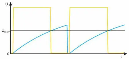

На рис. 2 приведены временные диаграммы работы устройства. Начало отсчёта времени совпадает с началом паузы на выходе DA1.1.
Временные диаграммы работы устройства
Рис. 2. Временные диаграммы работы устройства
За счёт положительной обратной связи через резистор R11 компаратор DA1.2 работает в режиме инвертирующего триггера Шмитта с порогом переключения UПОР, равным половине напряжения питания. Пока напряжение на ёмкости датчика ниже этого уровня, на его выходе напряжение близко к напряжению питания (жёлтая линия). Когда напряжение на входе (синяя линия) пересекает указанный уровень, триггер Шмитта переключается, напряжение на его выходе становится близким к нулю.
Время, требующееся для зарядки ёмкости датчика до срабатывания триггера Шмитта, прямо пропорционально этой ёмкости и соответственно измеряемому уровню воды.
Таким образом, на выходе DA1.2 формируются импульсы, длительность которых прямо пропорциональна уровню воды. При ёмкости датчика Сд = 1000 пФ и пороговом напряжении триггера Шмитта, равном половине напряжения питания, коэффициент заполнения импульсов составит ln 2 ≈ 0,7.
Цепь R13C2 с постоянной времени 220 мс усредняет напряжение, и на конденсаторе С2 формируется постоянное напряжение, прямо пропорциональное уровню воды. При ёмкости датчика 1000 пФ оно равно примерно 0,7 от напряжения питания, т. е. 12 В х 0,7 = 8,4 В. У этого напряжения есть небольшая "подставка", связанная с ёмкостями соединительных проводов и с собственной ёмкостью датчика при отсутствии воды.
Для индикации уровня используется такой же драйвер светодиодов LM3914N-1, что и в [1]. Входной ток драйвера по измерительному входу SIG не превышает 100 нА, поэтому никакого буферного усилителя после сглаживающей цепи не требуется.
В качестве индикатора использована линейная матрица из десяти светодиодов, приобретённая в АлиЭкспрессе в составе комплекта с микросхемой LM3914N-1 и некоторыми другими деталями, включая печатную плату, для сборки индикатора степени заряженности Li-Ion аккумулятора или батареи.
Как показано выше, порог индикации верхнего уровня воды должен быть 0,7 от напряжения питания. Он задаётся на входе RHI (верхний вывод внутреннего делителя напряжения микросхемы DA2) резисторами R14-R16. "Подставка" компенсируется подстройкой резистора R16, задающего напряжение на входе LRO (нижнем выводе внутреннего делителя).
Встроенный в микросхему DA2 источник образцового напряжения не используется, поскольку пороги должны быть пропорциональны напряжению питания, а не стабилизированными.
Ток через светодиоды задаёт резистор R17, его сопротивление вычисляют по формуле IСД= 12,5/ R17. Для указанного на схеме сопротивления 2,2 кОм ток через светодиоды равен 5,7 мА.
Вывод 9 (С/Т) микросхемы DA2 подключён к линии питания, в результате в индикаторе включается "столбик" из светодиодов, его высота соответствует измеряемому уровню. Если этот вывод оставить неподключённым, будет светить только один светодиод, соответствующий измеряемому уровню воды.
В устройстве использованы постоянные резисторы МТ, МЛТ и их импортные аналоги, R7 - многооборотный, из упомянутого выше комплекта, R16 - СП3-19а. Конденсатор С1 - КМ5, С2 и С3 - КМ6. Микросхема LM393N может быть заменена на К1401СА3 или КР1040СА1. Существуют отечественные микросхемы К1003ПП1- К1003ПП4, работающие аналогично LM3914N-1, но схемы их включения отличаются. Конструкции с использованием таких микросхем описаны в журналах "Радио" и "Схемотехника", например [2, 3].
Диоды VD2 и VD3 должны иметь различающееся не менее чем на 20 мВ падение напряжения при токах 10 мкА...1 мА. Проверить это можно с помощью цифрового мультиметра, имеющего режим контроля диодов. При работе в этом режиме на табло мультиметра индицируется падение напряжения на диоде при некотором небольшом токе, вполне подходящем для такого измерения. Также можно измерить падение напряжения на диодах с помо-щью прибора Mega328 или любого другого аналогичного.
Вполне возможно, что из нескольких однотипных диодов можно подобрать такую пару, но если использовать диоды указанных на схеме типов, подбор не требуется. Использованные автором, взятые случайным образом, диодыимели разность падений напряжения около 80 мВ.
Если не устанавливать диод VD3, "подставка" существенно увеличивается, поскольку длительность импульсов на выходе компаратора DA1.2 суммируется с длительностью пауз на выходе DA1.1.

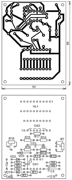

Чертёж печатной платы устройства и размещение элементов на ней
Рис. 3. Чертёж печатной платы устройства и размещение элементов на ней
Плата устройства в сборе
Рис. 4. Плата устройства в сборе
Все детали устройства установлены на печатной плате размерами 65x50 мм из фольгированного с одной стороны стеклотекстолита толщиной 1,5 мм, чертёж которой приведён на рис. 3, фотография собранной платы - на рис. 4. Со стороны печатных проводников между выводами 2 и 8 микросхемы DA2 необходимо припаять перемычку из изолированного провода, показанную на виде расположения деталей штриховой линией. Для подключения источника питания и датчика в плату впаяны штыревые контакты диаметром 1 мм от разъёма 2РМ. При установке индикатора следует обратить внимание на полярность светодиодов. В имевшемся у автора экземпляре плюсовые выводы светодиодов были со стороны корпуса, на которой нанесена маркировка. Нумерация выводов HL1 на схеме рис. 1 условная, поскольку на использованном индикаторе первый вывод в явном виде не обозначен.
Индикатор HL1 впаян со стороны печатных проводников, это облегчает налаживание прибора при установленной в корпус печатной плате.
Можно, аналогично [1], собрать устройство на двух платах, при этом основная плата может быть уменьшена до размеров 50x35 мм, а для установки DA2, резисторов R14-R17 и индикатора целесообразно использовать доработанную плату из упомянутого выше комплекта.

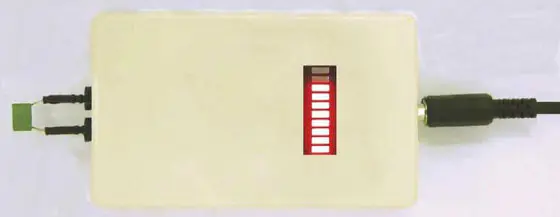

Устройство собрано в пластмассовом корпусе с габаритными размерами 100x60x25 мм, купленном там же (рис. 5).
Устройство в сборе
Рис. 5. Устройство в сборе

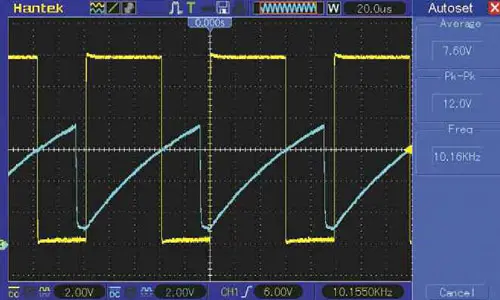

Осциллограмма работы изготовленного устройства
Рис. 6. Осциллограмма работы изготовленного устройства
Осциллограмма работы изготовленного устройства, приведённая на рис. 6, повторяет кривые на рис. 2, небольшое отличие заключается в том, что разрядка ёмкости датчика происходит не до нуля, а до падения напряжения на диоде VD2, равного 0,6...0,7 В.
