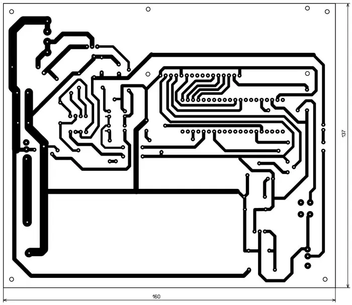

Чертеж печатной платы устройства
Рис. 13. Чертеж печатной платы устройства

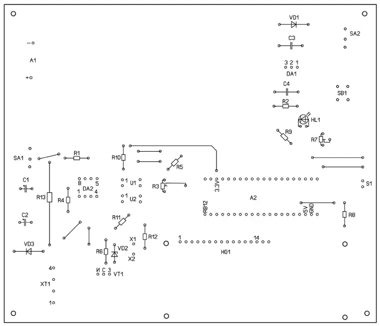

Расположение элементов на плате
Рис. 14. Расположение элементов на плате
Конструкция и детали. Все детали смонтированы на плате из одностороннего фольгированного стеклотекстолита, её чертёж показан на рис. 13, а расположение элементов на плате - на рис. 14. Применены постоянные резисторы серии МЛТ, С2-23, CF-25, подстроечный резистор R3 - СП3-38Б или RM065, резистор R7 - 3362W-1-103LP или PV36W502. На месте диода VD3 рекомендуется использовать импульсный диод серии FR801 или FFPF10P20STU. Конденсаторы С1 и С2 - оксидные серии ECAP, транзистор IRFZ44N можно заменить транзистором IRFZ48N, AUIRFZ44Z. Для этого транзистора был применён ребристый теплоотвод размерами 30x18 мм в основании и высотой 40 мм. ЖК-дисплей WH1602B-YYH-CTK1 можно заменить аналогичным на базе контроллера HD44780. Вместо микросхемы КР142ЕН5А можно применить микросхемы L4940V5, L7805ABV.
Налаживание прибора сводится к определению допустимой длительности импульса с помощью осциллографа, а затем в автоматическом режиме нужно выбрать оптимальное приращение времени, в течение которого производится измерение скорости нарастания тока и выбрать допустимую скорость нарастания тока. Испытания надо произвести для разных магнитопроводов с различными воздушными зазорами магнитопровода. Если измерения, произведённые в ручном и автоматическом режимах, совпадают с незначительными погрешностями, можно сделать вывод, что налаживание прибора произведено. В этом приборе в результате испытаний был сделан вывод, что при приращении длительности на 5 мкс разность уровней не должна превысить 25 единиц. В противном случае магнитопровод начинает входить в насыщение.
