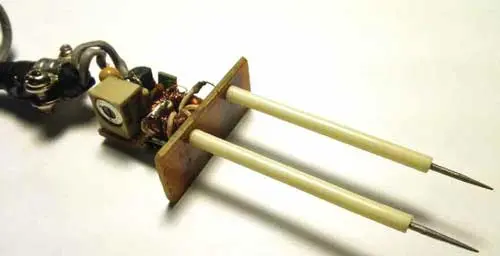

Внешний вид пробника без корпуса
Рис. 2. Внешний вид пробника без корпуса

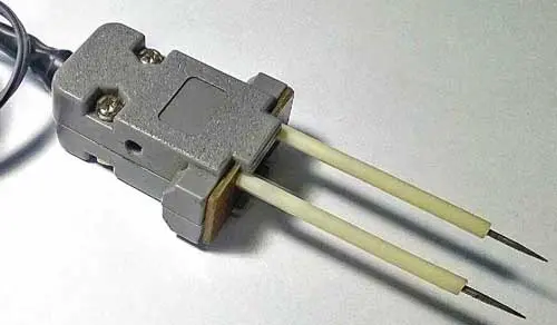

Внешний вид пробника без корпуса показан на рис. 2. Его щупы изготовлены из отрезков упругой стальной проволоки диаметром 1 мм и длиной 50...70 мм. Она помещена в корпус от разъёма DB-9 (рис. 3). Выведенные из него провода заканчиваются разъёмами "крокодил" для соединения со щупами мультиметра.
Внешний вид пробника в сборе
Рис. 3. Внешний вид пробника в сборе

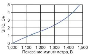

Градуировочная кривая пробника
Рис. 4. Градуировочная кривая пробника
Экспериментально полученная градуировочная кривая пробника изображена на рис. 4. Для её снятия к пробнику вместо конденсаторов подключались резисторы известного сопротивления. Линейность измерения ЭПС невелика, но достаточна для практического применения пробника.
