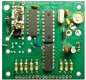

Для сборки прибора был выбран пластмассовый корпус размерами 116x78x38 мм. Основная плата частотомера доработана. Над микросхемой К1554ЛА3 (DD2 согласно приведённой в [3] схеме) установлена плата усилителя-формирователя [1]. Ниже микро-схемы DD2 на освобождённом от деталей входного усилителя на транзисторе VT1 участке платы просверлены четыре отверстия диаметром 4 мм для крепления платы с входным разъёмом частотомера. Их видно на фотоснимке рис. 1. Кроме того, интегральный стабилизатор DA1, мешавший установить основную плату вплотную к передней панели корпуса, перенесён на противоположную установке других деталей сторону этой платы.
Плата с отверстиями для крепления
Рис. 1. Плата с отверстиями для крепления

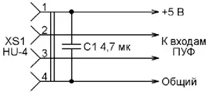

Схема платы с входным разъёмом показана на рис. 2, а её чертёж - на рис. 3. Перед установкой на эту плату разъёма XS1 его контактные пружины (они поставляются отдельно от корпуса) доработаны согласно рис. 4. В каждую из пружин 1 заделан отрезок одножильного неизолированного провода 3 длиной около 20 мм. На этот провод надет и придвинут вплотную к хвостовику пружины отрезок медной или жёсткой пластмассовой трубки 2. Общая длина пружины и отрезка трубки равна 12 мм. Только после этого контакты вставлены в корпус.
Рис. 2. Схема платы с входным разъёмом

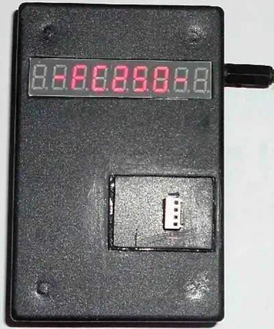

Разъём XS1 выведен на переднюю панель частотомера (рис. 6), для чего в корпусе прибора сделан вырез. Ещё один вырез предназначен для светодиодного индикатора и закрыт органическим стеклом. С правой стороны находится разъём питания.
Разъём XS1 на передней панели частотомера
Рис. 6. Разъём XS1 на передней панели частотомера

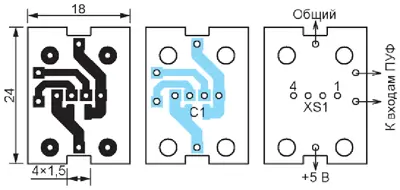

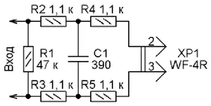

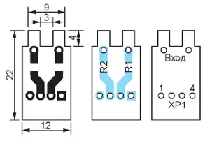

При измерении частоты от 100 кГц до 100 МГц к разъёму XS1 подключают узел, схема которого показана на рис. 7, а чертёж печатной платы - на рис. 8. При работе с сигналами с низкой основной частотой их высокочастотные составляющие и наводки могут искажать результаты измерения. Устранить такие искажения помогает фильтр нижних частот, схема которого изображена на рис. 9, а печатная плата - на рис. 10. Частота среза фильтра - около 200 кГц.
Схема узла

Чертёж печатной платы
Рис. 8. Чертёж печатной платы
Схема фильтра нижних частот
Рис. 9. Схема фильтра нижних частот

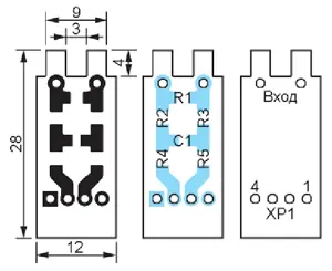

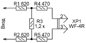

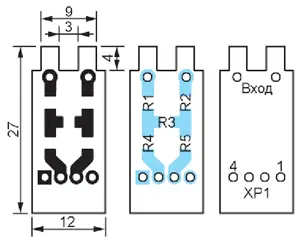

Если амплитуда измеряемого сигнала слишком велика, уменьшить её можно с помощью аттенюатора, собранного по схеме, показанной на рис. 11 . Его печатная плата изображена на рис. 12. При низком внутреннем сопротивлении источника он ослабляет сигнал приблизительно в два раза. Входное сопротивление аттенюатора - около 2,5 кОм.
Схема аттенюатора
Рис. 11. Схема аттенюатора
Чертёж печатной платы аттенюатора
Рис. 12. Чертёж печатной платы аттенюатора
Во всех трёх рассмотренных случаях к контактным площадкам "Вход" печатных плат припаяны гибкие провода длиной 350...500 мм в изоляции разного цвета. Провода закреплены на выступах плат бандажами из липкой ленты. Платы защищены от внешних воздействий надетыми на них отрезками термоусаживаемой трубки PBF. К свободным концам проводов припаяны щупы, сделанные из отрезков медной трубки с внутренним диаметром 0,9 мм (от терморегулятора холодильника) и длиной 10...12 см. Внутрь каждой трубки впаян жёсткий медный провод диаметром 0,75 мм так, что его концы выступают из торцов трубки на 3...5 мм. Для придания нужной толщины каждый щуп обмотан несколькими слоями липкой ленты и помещён в термоусаживаемую трубку.

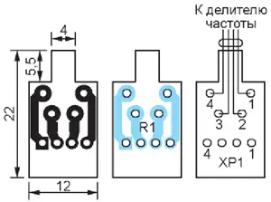

Делитель частоты на 10 (точнее, его часть, схема которой на рис. 1 в [2] обведена штрихпунктирной линией) также подключают к разъёму XS1. Для этого изготовлена и соединена с делителем жгутом из четырёх проводов плата, чертёж которой показан на рис. 13. Длина жгута - 600...800 мм. В нескольких местах на него надеты отрезки по-лихлорвиниловой трубки. Номинал резистора R1 - 1 кОм.
Чертёж платы
Рис. 13. Чертёж платы
