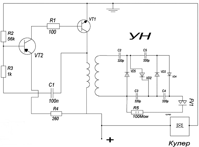

Итак, непосредственно схема.
Схема озонатора
Рис. 1. Схема озонатора
Она представляет собой простой мультивибратор на двух транзисторах (VT1 - КТ805АМ, или аналоги, второй - КТ361А) с частотой генерации 18 кГц.
Ток, подходящий на транзисторы, регулируется сопротивлением R4.
А сочетание R2 и C1 создают колебательный контур с прямоугольными импульсами (они и задают частоту).
Схема сможет работать без умножителя напряжения (блок УН), но в этом случае просядет выходное напряжение, значит контакты излучателя необходимо будет расположить ближе друг к другу (излучатель подключается непосредственно на выход трансформатора).
В качестве трансформатора в схеме был использован ТВС-110ПЦ15, но последний может быть с легкостью заменен на любой другой строчник из советского телевизора.
Умножитель напряжения можно взять в том же телевизоре, но, если его нет или он неисправен – можно собрать блок из деталей, обозначенных на схеме (используются высоковольтные диоды, такие как 7ГЕ350АФ или аналоги, работающие с напряжениями свыше 8 кВ, и конденсаторы – до 20 кВ).
Первый транзистор лучше всего смонтировать на радиаторе.
Кулер нужен для улучшения циркуляции воздуха (выброса озона в комнату).

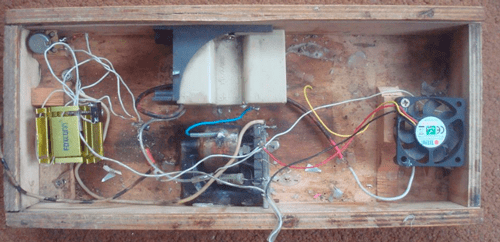

Ввиду небольшого количества используемых радиодеталей, монтаж можно осуществить на макетной плате или даже без нее (на весу).
Вариант монтажа.
Вариант монтажа
Рис. 2. Вариант монтажа

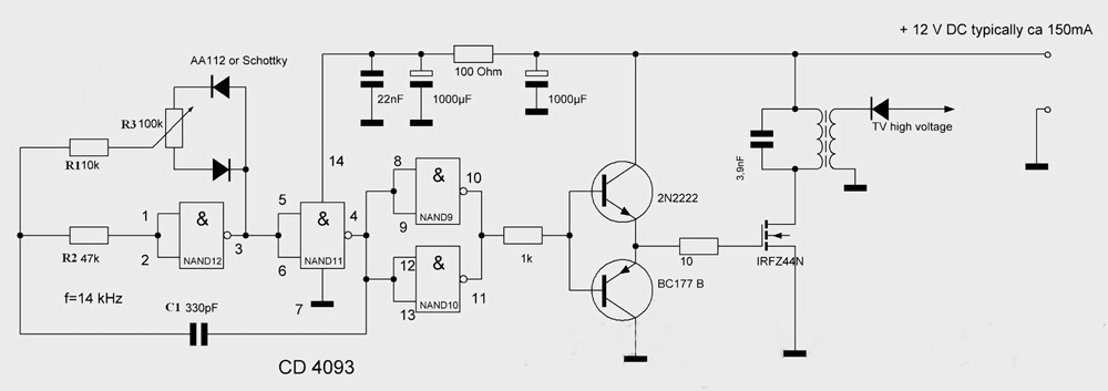

Аналог без умножителя напряжения
Сама схема.
Схема без умножителя напряжения
Рис. 3. Схема без умножителя напряжения
Правда, здесь придется переделать трансформатор развертки. Первичную обмотку необходимо заменить медным проводом диаметром 1 мм. Количество витков – 10-12 шт.
