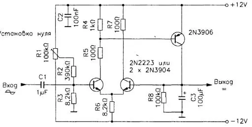

Пиковый выпрямитель
1
В этом устройстве нет диодов: транзистор, включенный на выходе, выдает импульсы, которые заряжают конденсатор С3, а дифференциальный усилитель сравнивает накопленное конденсатором напряжение с амплитудой входного сигнала. На частоте в несколько мегагерц погрешность линейности не превышает 0,5 дБ для входного сигнала размахом 1 Вэфф    .
