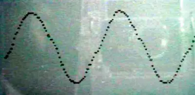

На рис. 2 изображена осциллограмма сигнала частотой 100 кГц. Переменным резистором R6 смещают линию развёртки по вертикали, устанавливая её в наиболее удобное для наблюдения осциллограммы положение. Подборкой резистора R12 добиваются наилучшей контрастности изображения на экране ЖКИ.
Осциллограмма сигнала частотой 100 кГц
Рис. 2. Осциллограмма сигнала частотой 100 кГц

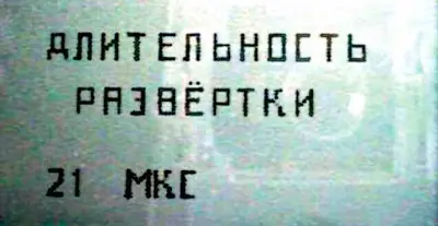

Развёртка осциллографа работает в режиме однократного запуска нажатием на кнопку SB1. Нажимая на кнопку SB2, изменяют длительность развёртки. После каждого нажатия этой кнопки на экран некоторое время выводится значение новой длительности развёртки (рис. 3).
Значение новой длительности развёртки
Рис. 3. Значение новой длительности развёртки
