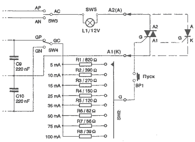

   Принципиальная электрическая схема устройства представлена на рис. 1. Питающий трансформатор TR1 снижает сетевое напряжение 220 В и обеспечивает гальваническую развязку между сетью и цепями пробника. Вторичная обмотка TR1 выполнена со средней точкой, откуда снимается напряжение с эффективным значением примерно 2x9 В. Двухполупериодный выпрямитель собран на диодном мосте D1. Сглаживание положительного и отрицательного напряжений обеспечивается конденсаторами С1 - С4. Напряжение на контакте АР относительно общего провода (А1) составляет примерно +11 В, в то время как напряжение на контакте AN составляет около -11 В. Переключателем SW3 изменяется полярность напряжения питания лампы.
   Стабилизированное напряжение питания ±5 В вырабатывается с помощью стабилизаторов положительного напряжения (7805) и отрицательного напряжения (7905) и обеспечивает нормированный ток управления.
   Диоды D2 и D3 не допускают резкого падения входного напряжения стабилизаторов при отпирании тестируемого тиристора или симистора.
   Величину управляющего тока определяют резисторы R1 - R8, включаемые в цепь управляющего электрода с помощью переключателя SW2. Напряжение на управляющем электроде тиристора или симистора составляет примерно 1 В, поэтому величина управляющего тока рассчитывается по следующей формуле:
Iу=4/R
   Сопротивление R соответствует сопротивлению в цепи управляющего электрода тиристора или симистора. Пробник позволит определить максимальное значение этого сопротивления для различных способов запуска с напряжением управления 5 В.
   Различные способы отпирания симистора реализуются посредством четырех возможных комбинаций положений переключателей SW3 и SW4.
   Для тиристора используется единственный режим + +, который соответствует положению АР переключателя SW3 и положению GP переключателя SW4.
Электрическая схема пробника
Рис. 1. Электрическая схема пробника (1 из 2).
Рис. 1. Электрическая схема пробника (2 из 2}.

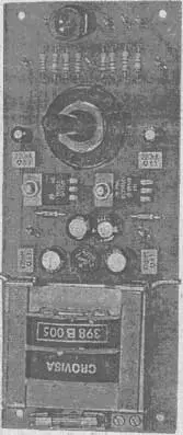

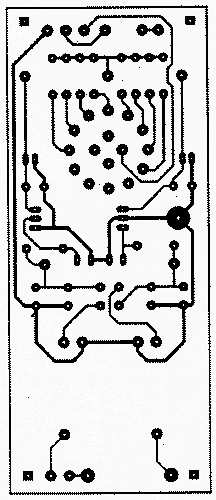

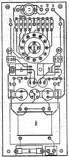

   Разводка печатной платы пробника и размещение радиодеталей показаны на рис. 2 и 3 соответственно. Внешний вид собранного пробника изображен на рис. 4.
Рис. 2. Разводка печатной платы пробника
Схема размещения радиодеталей на плате пробника
Рис. 3. Схема размещения радиодеталей на плате пробника

Внешний вид пробника
Рис. 4. Внешний вид пробника
