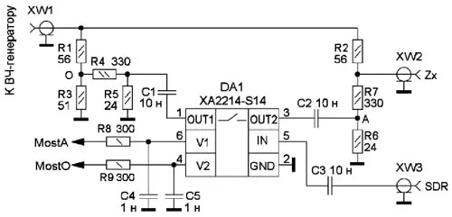

Схема базового варианта измерительного моста
Рис. 4. Схема базового варианта измерительного моста
Схема базового варианта измерительного моста показана на рис. 4. Он образован резисторами R1-R3 и сопротивлением Zx измеряемой цепи. Высокочастотный переключатель DA1 поочерёдно подключает вход SDR-приёмника к точкам "О" и "А" моста. Такой подход позволяет обойтись без трансформаторов, что упрощает повторение устройства. Сигналы управления коммутатором поступают от устройства управления через фильтры R8С4 и R9C5.
Делители R4-R5 и R6-R7 уменьшают влияние коммутатора и SDR-приёмника на мост. Конденсаторы С1-С3 - разделительные, их ёмкость должна быть достаточно большой для пропуска сигналов с минимальной рабочей частоты. Однако на высоких частотах паразитная индуктив ность этих конденсаторов может ухудшать измерительные свойства моста. Для работы на частоте 3 ГГц для микросхемы XA2214-S14 рекомендуемая ёмкость конденсаторов С1-С3 - около 100 пФ. Тоесть номинал 10 нФ является компромиссным, обеспечивающим работу на КВ и УКВ.

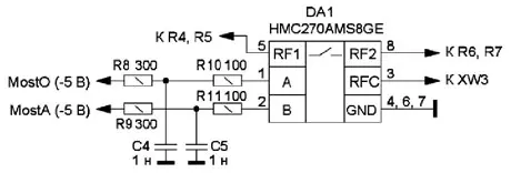

Другой интересный вариант построения широкополосного моста - использование коммутатора HMC270AMS8GE, который вообще не требует блокировочных конденсаторов. Это позволяет упростить плату, что важно для работы на СВЧ. К тому же микросхема HMC270AMS8GE работает в диапазоне от 0 до 8 ГГц, а его высокие изоляционные свойства (45 дБ на частоте 6 ГГц) улучшают точность измерений. Пример включения этой микросхемы показан на рис. 5 (элементы моста не показаны, они аналогичны схеме на рис. 4). Отметим, что эта микросхема требует управляющих напряжений -5 В.

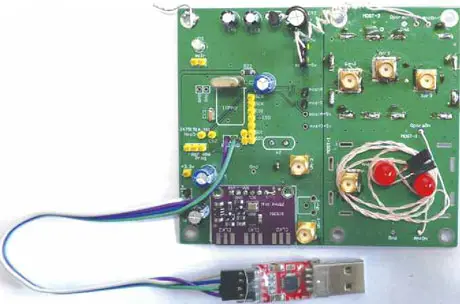

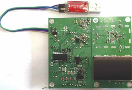

Анализатор собран на плате из двухстороннего фольгированного стеклотекстолита толщиной 1 мм (рис. 6, рис. 7). Половину платы занимает устройство управления, другую половину - два варианта мостов на микросхе-махXA2214-S14 и HMC270AMS8GE. Автор собирал и тестировал оба этих моста. На практике имеет смысл собрать один наиболее подходящий мост с учётом доступности микросхем ВЧ-коммутаторов.

Наиболее критична реализация измерительного моста для работы на УКВ и СВЧ. При разводке платы следует соблюдать симметрию моста. Одна сторона платы - полностью "земля", на другой стороне металлизация удалена в местах установки SMD-элементов. Желательно применять резисторы с допуском не более 1 %.
В авторском варианте применены коаксиальные ВЧ-разъёмы серии SMA, которые установлены со стороны полигона общего провода, а их выводы проходят через отверстия в плате, что позволяет минимизировать длину соединений. Из четырёх корпусных (земляных) выводов разъёмов SMA использованы только два, другие два удаляют. При этом корпус разъёма по периметру припаивают к полигону общего провода.
