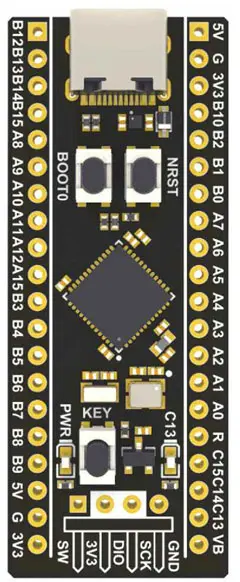

Имеется также вариант прошивки для МК STM32F401CCU6 для недорогой платы (рис. 8) с Алиэкспресс. В табл. 3 приведено соответствие между выводами этой платы и выводами МК схемы управления на рис. 3. Этот МК напрямую подключается к USB-разъёму компьютера и эмулирует COM-порт. Прилагаемые исходные коды на Си легко переносимы на другие МК серии STM32ххх.

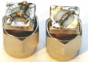

Изготовить эталонную нагрузку можно из коаксиального разъёма (вилки) серии SMA. Для этого центральный вывод максимально укорачивают и м ежду ним и корпусом припаивают параллельно несколько резисторов типоразмера 0805 или 0603 требуемого номинала
(рис. 9).
Рис.9.
Такие нагрузки - маломощные и, увы, не экранированные, но их КСВ приемлем до частоты 2 ГГц и даже выше. Хороши также оригинальные калибровочные нагрузки от прибора NanoVNA. Но вообще покупные 50-омные SMA-нагрузки зачастую могут оказаться значительно хуже самодельных (зато они, вероятно, более мощные). Поэтому стоит изготовить самодельную нагрузку на 50 Ом хотя бы для сравнения.
Для создания КЗ-нагрузки к центральному выводу и корпусу разъёма припаивают металлическую пластину-заглушку, для ХХ-нагрузки центральный вывод оставляют не подключённым.

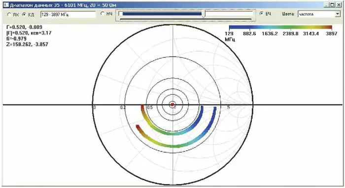

На УКВ и СВЧ хорошо заметно, что даже входной SMA-разъём, являясь фрагментом линии с импедансом 50 Ом, трансформируют сопротивление любой нагрузки, отличной от 50 Ом. Поэтому калибровочные КЗ-нагрузки и ХХ-нагрузки должны изготавливаться из одинаковых разъёмов. Также без калибровки определяемое анализатором сопротивление зависит от частоты. По мере роста частоты КЗ-нагрузка плавно превратится в ХХ-нагрузку, а 25 Ом - в 100 Ом. Эти эффекты можно наглядно наблюдать на круговой диаграмме. В программе имеется функция компенсации влияния линии заданной длины.

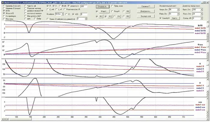

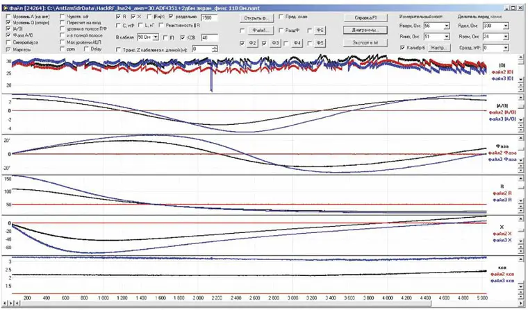

Скриншоты окна программы с результатами в виде графиков показаны на рис. 10 и рис. 11. На первом из них - графики измерений нагрузок 110 и 165 Ом до частоты 5 ГГц, а на втором - те же результаты вместе с результатами измерения двухдиапазонной антенны 144/433 МГц. Также программа умеет отображать круговую диаграмму полных сопротивлений, на рис. 12 показаны результаты измерений нагрузок 110 и 165 Ом.
