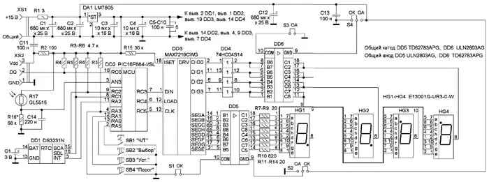

Как в Интернете, так и на страницах радиолюбительских журналов можно встретить большое число схем часов, которые, помимо времени, отображают температуру с выносного датчика температуры. Только автором на страницах журнала "Радио" в разные годы было опубликовано несколько таких статей.
Предлагаю вашему вниманию очередную конструкцию настенных часов-термометра, функционал которых в сравнении с аналогичными часами имеет ряд новшеств, что должно заинтересовать любителей подобных конструкций.
Настенные часы-термометр (далее - часы) выполнены на базе недорогого микроконтроллера (МК) PIC16F684, который управляет светодиодным драйвером MAX7219. Тактирование и отсчёт времени осуществляются с помощью современных и высокоточных часов реального времени DS3231N. В качестве индикаторов использованы семиэлементные светодиодные индикаторы с высотой знака 75 мм. Плата разработана с учётом возможной установки комплекта индикаторов как с общим анодом (ОА), так и с общим катодом (ОК). В качестве датчика температуры используется цифровой датчик DS18В20. Также вместо него можно использовать датчик DS1820 или DS1822. Программа МК автоматически определяет используемый тип датчика и начинает работать с ним без каких-либо дополнительных настроек.
Часы обладают следующим функционалом:
-отображение времени в формате 24 ч с гашением незначащих нулей в показаниях;
-отображение наружной температуры с выносного датчика или внутренней с датчика температуры, встроенного в DS3231N. Интервал измерений температуры с выносным датчиком DS18B20 - от -55 оС до+125 оС и точностью 0,5 оС в интервале от -10 оС до +85 оС. Точность внутреннего датчика в DS3231N хуже и может варьироваться в интервале ±3 оС;
-возможность установки временного интервала отображения показаний времени и/или температуры (2-9 с);
-регулировка яркости свечения индикаторов;
-автоматическая плавная и настраиваемая пороговая регулировка яркости индикаторов в зависимости от освещённости помещения.

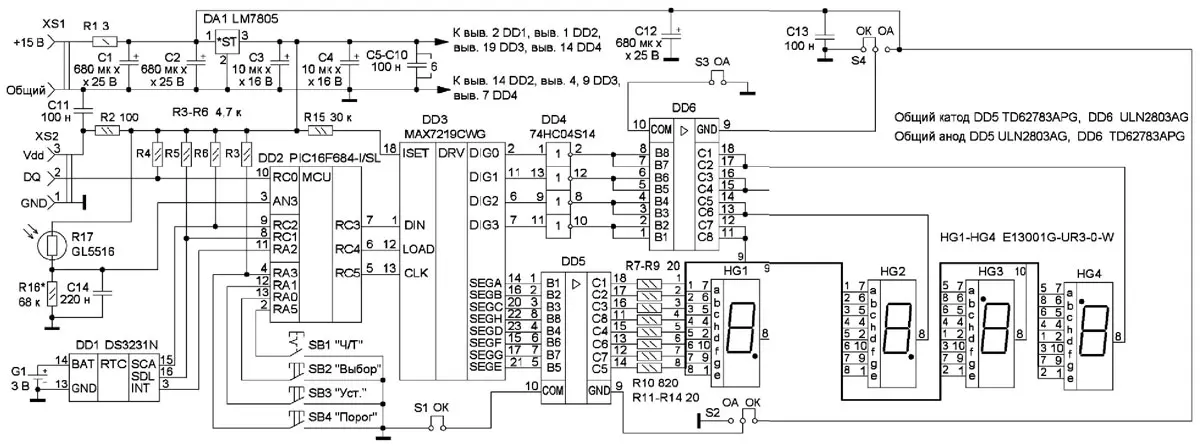

Схема часов
Рис. 1. Схема часов (по клику крупно)
Схема часов показана на рис. 1. Счёт времени осуществляется высокоточными часами реального времени DD1, его обмен данными с микроконтроллером DD2 осуществляется по протоколу I2С. В случае отключения основного питания АТС (DD1) резервное питание чипа осуществляется от литиевого элемента G1 СА2032 напряжением 3 В. Связь МК DD2 с драйвером DD3 осуществляется по протоколу SPI, а с внешним датчиком температуры, который подключают к разъёму XS2, по протоколу 1-Wire. Микросхема DD4 инвертирует сигналы, поступающие на драйвер DD6, который вместе с драйвером на DD5 управляет выходными сигналами (размахом 15 В) и соответственно включением индикаторов HG1-HG4. Резисторы А7-А14 служат для ограничения тока через элементы индикаторов.
Питание часов осуществляется от блока питания напряжением 15 В. Мощность, потребляемая часами от сети, не превышает 1 Вт. Напряжение питания +5 В для микросхем часов формируется линейным стабилизатором DA1 (LM7805). Конденсаторы С1 - С13 служат для фильтрации напряжения питания. На плате также предусмотрена установка повышающих DC-DC преобразователей в случае питания часов от источника постоянного тока напряжением 5 В, на схеме они не показаны. Поэтому на плату эти "лишние" детали не устанавливают, хотя место для них предусмотрено.
Фоторезистор А17 и цепь А16С14 формируют сигнал для управления яркостью свечения индикаторов в зависи мости от освещённости в помещении. Цепь R2C11 фильтрует питание для датчика температуры, резистор R4 "подтягивает" к источнику питания его сигнальный вывод. Установка параметров часов осуществляется кнопкой с фиксацией и самовозвратом SB1 и тактовыми кнопками без фиксации SB2-SB4.
