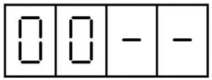

7.Нажатие на кнопку SB2 "Выбор" выводит на индикаторы цифры и прочерки (рис. 9) для установки значения часов, которое изменяют нажатием на кнопку SB3 "Установка" по кольцу от 0 до 23.

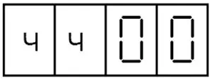

8.Затем, нажав на кнопку SB2 "Выбор", выводят на индикаторы цифры ранее установленных часов и нули на индикаторах минут - ЧЧ00 (рис. 10), где ЧЧ -установленное значение часов. Установка минут осуществляется также нажатием на кнопку SB3 "Установка", значение изменяется по кольцу от 0 до 59.

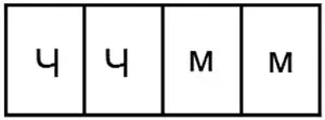

9.Следующее нажатие на кнопку SB2 "Выбор" выводит на индикаторы заданное пользователем время ЧЧММ, где ЧЧ - установленные показания часов, ММ - установленные показания минут (рис. 11).

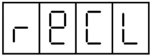

Для установки порога переключения яркости дневной/ночной необходимо зафиксировать кнопку SB1 в нажатом положении в момент отображения времени и, прикрыв фоторезистор рукой, сымитировать тёмное время суток. Затем необходимо кратковременно нажать на кнопку SB4 "Порог" до появления на индикаторах аббревиатуры reCL - запись света (рис. 12). После чего эту кнопку можно отпустить и кнопку SB1 "Режим" перевести в отжатое положение.

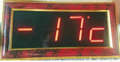

Для выбора отображения значения температуры с выносного или внутреннего датчика температуры необходимо зафиксировать кнопку SB1 "Режим" в нажатом положении в момент отображения температуры. Затем необходимо нажать на кнопку SB4 "Порог" до появления на индикаторах показания с выбранного пользователем (внутреннего или внешнего) датчика температуры, после чего эту кнопку можно отпустить и перевести кнопку SB1 "Режим" в отжатое положение. Если выбран режим отображения температуры с выносного датчика, а сам датчик не подключён, то на индикаторах будут отображаться прочерки.

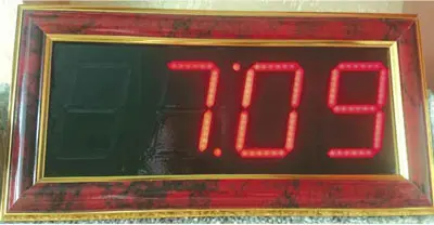

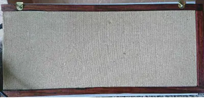

На рис. 13 и рис. 14 представлен один из возможных вариантов оформления ко р пуса часов с фасадной частью, выполненной из багета для картин. Индикаторы красного свечения закрыты тонировочной плёнкой. Для изготовления корпуса были использованы две деревянные рейки размерами 320x30x10 мм и ещё две рейки, одна размерами 120x30x10 мм, вторая - размерами 120x20x10 мм. С одной из сторон каждой из длинных реек, на высоте 5 мм от края, сделаны продольные углубления (3x3 мм), которые служат направляющими для установки задней крышки корпуса часов. Для создания эффекта красного дерева все рейки обработаны водной морилкой соответствующего цвета и затем покрыты быстросохнущим лаком ХВ-784.
Перед установкой багета необходимо вырезать по размеру площади всех индикаторов кусок автомобильной то-нировочной плёнки с подходящим процентом затенённости и, в соответствии с инструкцией по применению, наклеить её на индикаторы. Далее можно установить собранный багет на лицевую сторону часов. Изготовление и сборку багета под размеры часов лучше доверить специалистам из багетной мастерской. После установки багета с лицевой стороны с обратной стороны устанавливаются рейки с заранее сделанными отверстиями для разъёмов и кнопок. После чего вся конструкция крепится с помощью термоклея изнутри по контуру платы. Сзади плата закрыта отрезком картона или тонкой ДВП. Для подвешивания часов на стене использованы D-кольца для картин, которые привинчены к верхней рейке корпуса (рис. 15).
Рис. 15.
