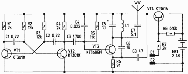

   Второй вариант сигнализатора (рис.2) разработан для дистанционного контроля за состоянием больного (особенно маленьких детей и лиц пожилого возраста) и может применяться как в домашних условиях, так и в больнице.
Сигнализатор для дистанционного контроля
Рис.2. Сигнализатор для дистанционного контроля
Устройство состоит из электронного ключа (транзистор VT4), датчика (сенсоры Е1 и Е2), маломощного передатчика (транзистор VT3) и низкочастотного генератора (транзисторы VT1 и VT2). Малогабаритный передатчик [3] работает в FM-диапазоне. Радиус его действия - 35...40 м. Через конденсатор С7 подключена антенна WA1, представляющая собой отрезок монтажного провода d1...2 мм и длиной около 100 мм. Провод обматывается вокруг запястья больного. Низкочастотный генератор на транзисторах VT1 и VT2 [4] представляет собой симметричный мультивибратор, генерирующий импульсы частотой порядка 200 Гц. Вместо низкочастотного генератора, как и в первом варианте, можно применить электронную "начинку" музыкальной открытки.
   После сборки сигнализатора и проверки монтажа приступают к наладке. Сначала проверяют работу электронного ключа, замкнув сенсоры Е1 и Е2 между собой. Напряжение между коллектором транзистора VT4 и выводом "-" источника питания должно составлять около 2 В. Для проверки работы низкочастотного генератора к правому (по схеме) выводу конденсатора СЗ подключают наушники и убеждаются в наличии звукового сигнала. Регулировка передатчика сводится к установке (ориентируясь по шкале промышленного радиоприемника) частоты, равной 87,9 МГц (специально отведенной для работы радиомикрофонов), подбором емкости конденсатора С5. Совместную работу передатчика с сигнализатором проверяют, замкнув сенсоры датчика Е1 и Е2. В приемнике должен слышаться тональный сигнал.
   Все детали сигнализатора размещены на ремешке от часов, на внутренней стороне которого расположены сенсоры датчика. Сверху, для исключения механического повреждения, сигнализатор покрыт полиэтиленом или мягким пластиком.
