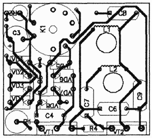

   Катушка L1 намотана на каркасе d10 мм. и содержит 360 витков провода ПЭВ-2 d0,2 мм, уложенных внавал в три секции. Катушка L2 намотана на каркасе d8 мм. Она имеет 100 витков провода ПЭВ-2 d0,2 мм, уложенных виток к витку в один слой. Все детали эпилятора, кроме Т1, С1, С2 и HL1, размещены на печатной плате размерами 50x55 мм, показанной на рис.3.
Печатная плата 50x55 мм
Рис.3. Печатная плата 50x55 мм
