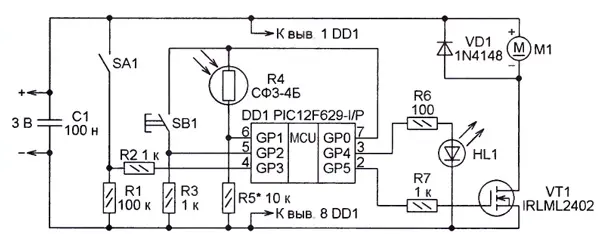

Рис. 1
Схема усовершенствованного блока управления представлена на рис. 1.
Он собран на микроконтроллере PIC12F629-I/P и питается от той же батареи гальванических элементов напряжением 3 В, что и старый блок. Используются также ранее имевшиеся в нём кнопка пуска SB1, светодиод и электродвигатель привода механизма впрыска М1. Выключателем SA1, которым заменён переключатель периода срабатываний освежителя, можно выбрать один из двух режимов работы: "Повседневный" и "Гости".
Режим "Гости" включают, когда в квартире находится много людей (гостей) и требуется интенсивное освежение воздуха в туалетной комнате. Команда на впрыск аэрозоля подаётся при каждом включении или выключении света. При этом программа микроконтроллера DD1 на некоторое время сменяет низкий уровень на его выходе GP5 высоким. Открывается транзистор VT1, на двигатель М1 поступает напряжение питания и происходит впрыск.
"Повседневный" режим сложнее. В исходном состоянии в помещении темно. Включив свет, входит человек. Зафиксировав этот факт по изменению напряжения на входе GP1 микроконтроллера, зависящему от освещённости фоторезистора R4 (порог срабатывания устанавливают подборкой резистора R5), программа начинает отсчёт времени, сигнализируя об этом миганием светодиода HL1.
Если от входа человека в помещение до его выхода (выключения света) прошло не более 4 мин, программа делает вывод, что освежать воздух нет необходимости. Такой же вывод делается, когда интервал времени от включения света до его выключения превышает 15 мин (возможно, в совмещённом туалете человек принимал душ либо просто, уходя, забыл выключить свет). В подобных случаях программа возвращается в исходное состояние, не подавая команду на впрыск аэрозоля.
При интервале времени между включением света и его выключением от 4 до 15 мин принимается решение о необходимости освежить воздух. Но пока помещение остаётся пустым, нет смысла это делать. Программа начинает отсчёт времени. Если в течение получаса свет вновь будет включён, подаётся команда на впрыск аэрозоля. После того как полчаса прошло, считается, что помещение уже проветрилось с помощью существующей вентиляции и применять аэрозоль не нужно.
Такой режим значительно продлевает срок службы аэрозольного баллончика освежителя до его замены. Это благотворно сказывается на окружающей среде и на бюджете хозяина. Режим "Гости" менее экономичен, но даже он экономичнее любого заводского варианта освежителя.
Независимо от включённого режима всегда имеется возможность нажать на кнопку SB1 и вызвать этим немедленное срабатывание освежителя.

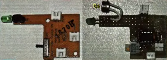

Рис. 2
Блок управления собран на макетной плате, изображённой на рис. 2 справа. По форме и размерам она такая же, как ранее имевшаяся в освежителе (на рис. 2 она слева), и устанавливается вместо неё. В крышке освежителя необходимо просверлить отверстие для доступа света к фоторезистору R4.
