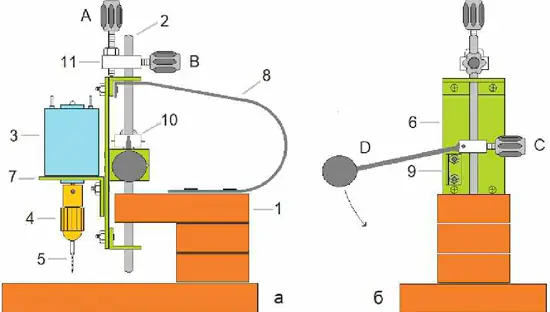

Конструкция устройства
Рис. 1. Конструкция устройства
Конструкцию устройства поясняет рис. 1. Основой инструмента является наборная станина 1, изготовленная из четырёх склеенных прямоугольных брусков ДСП толщиной около 18 мм, где в верхний брусок запрессован вертикальный цилиндрический шток 2 с размещёнными на уголке 7 электродвигателем 3 с цанговым патроном 4 и сверлом 5. Перемещение каретки 6 вдоль штока обеспечивается направляющими, выполненными в виде уголков с отверстиями, соответствующими его диаметру, и закреплёнными к верхней и нижней частям планки, являющейся её основой. Поступательное движение каретки с одновременной выборкой зазоров между штоком и направляющими обеспечивается плоской пружиной 8 (на рис. 1 ,б не показана). Она же в исходном состоянии за счёт своей упругости удерживает каретку в крайне верхнем положении. При выполнении сверления перемещение сверла производится за счёт вертикального давления стержня рукоятки D на упор 9, установленный на каретке. Его ось вращения размещена на неподвижном держателе 10, закреплённом на штоке винтом С. Такой способ его крепления позволяет при необходимости выбирать удобный для работы наклон рукоятки путём перемещения держателя. Регулировочные винты А и В в держателе 11 верхней части штока предназначены для изменения исходного положения сверла над платой при подготовке устройства к работе.
Как следует из приведённых выше сведений, конструкция станочка достаточно проста. И тем не менее при его изготовлении необходимо обратить внимание на ряд обстоятельств. Шток, в качестве которого удобно использовать стержень диаметром 5 мм от подходящей механической отвёртки, следует запрессовать в верхний брусок станины перпендикулярно к его верхней плоскости. В связи с этим отверстие, которое предвартельно готовится для этой цели, желательно выполнить на сверлильном станке. Изготовление станочка заметно упростится, если в качестве основы каретки использовать алюминиевую полосу 30x2 мм, а для её остальных деталей - алюминиевый уголок 30x30x2 мм. Применение этого профиля позволит без проблем получить необходимую перпендикулярность площадки крепления двигателя по отношению к штоку, особенно если при разметке деталей будет использован угольник. Важно также при изготовлении каретки особое внимание уделить её направляющим. Необходимо добиться, чтобы отверстия в направляющих были расположены на одинаковом расстоянии относительно её краёв с максимальной точностью. Соблюдение вышеназванных условий позволит обеспечить параллельность осей штока и сверла и тем самым нормальную работу станочка. В качестве материала для плоской пружины может быть использовано кровельное железо толщиной 0,6...0,8 мм или другой листовой упругий металл.

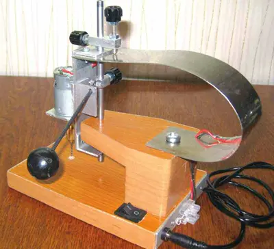

Оформление конструкции станочка может быть произвольным, обеспечи-ващим удобство работы с ним. Исходя из этих соображений, его питание лучше осуществлять от сетевого блока питания с возможностью регулировки выходного напряжения. Целесообразно предусмотреть также выключатель для оперативного отключения электродвигателя и мощный светодиод для подсветки рабочей области сверления. Для удобства смены сверла в основании станины под патроном полезно просверлить сквозное отверстие диаметром 5...7 мм. Внешний вид одного из вариантов исполнения такого станочка представлен на рис. 3.
Внешний вид одного из вариантов станочка
Рис. 3. Внешний вид одного из вариантов станочка
