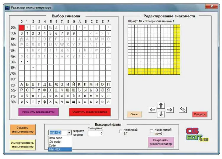

Главное окно программы версии 2.55, показанное на рисунке, почти такое же, как в предыдущей версии. Одно из изменений - в выпадающий список "Формат строки" добавлена строка "Intel HEX". Её нужно выбрать для сохранения файла знакогенератора в таком формате. При этом возможность выбора формата чисел будет отключена, так как он жёстко задан. Справа от списка "Формат строки" появится поле ввода "Смещение", в котором нужно указать начальный адрес записи знакогенератора в микросхему памяти или в EEPROM микроконтроллера. Начиная с этого адреса, знакогенератор будет записан в виде непрерывной последовательности байтов. Интервал допустимых значений смещения - 0-32767. Это позволяет при максимальном значении смещения создавать HEX-файлы содержащих информацию объёмом до 32 кбайт, что более чем достаточно для описания знакогенераторов с размерами знакомест, с которыми работает программа.
Рис. Главное окно программы версии 2.55
Адрес в поле "Смещение" можно вводить в десятичном или шестнадцатеричном виде. По умолчанию программа предлагает нулевой адрес, при котором загрузка информации в программируемую микросхему начнётся с начала её адресного пространства. После ввода начального адреса выполняются обычные действия по сохранению файла.

Кроме возможности работы с файлами в формате Intel HEX, в программе CG-Edit версии 2.55 имеются ещё два новшества. Во-первых, появился новый инструмент редактирования знакоместа "Отразить по горизонтали" - экранная кнопка     . Он зеркально отражает текущий редактируемый символ по горизонтали, помогая создавать зеркальные символы. Например, скобки различных видов или буквы R и Я. Чтобы создать, например, пару скобок, достаточно нарисовать одну из них, затем скопировать её на место другой и отразить по горизонтали.
Во-вторых, усовершенствована индикация наличия символов в образе знакогенератора. В версии 2.52 программы она действовала лишь в области символов с кодами 7EH-0BFH. Непустое знакоместо программа отмечала точкой в соответствующей ячейке области выбора символов. Теперь действие индикации наличия символов распространено на всю кодовую таблицу. В области 7EH-0BFH наличие символа, как и прежде, отмечает точка, а в других областях - цвет символа в соответствующей ячейке. При фактическом отсутствии символа он - серый, при наличии - чёрный. Например, из приведённого рисунка следует, что в текущем образе знакогенератора присутствуют только цифры 0-9, буквы кириллицы (за исключением ю) и три символа в области 7FH-0BFH. Проверка наличия символов в образе знакогенератора идёт не только во время загрузки шрифта из файла, но и в ходе любой операции редактирования.
