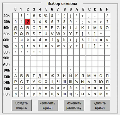

При запуске программы открывается такое же окно, как в предыдущих версиях. Но после начала работы со шрифтом его панель "Выбор символа" приобретает вид, показанный на рис. 5. Здесь появились две новые экранные кнопки - "Создать модель" (о её функции пойдёт речь в конце статьи) и "Увеличить шрифт", нажатием на которую запускают механизм увеличения формата текущего шрифта. Предлагается выбрать требуемый формат из выпадающего списка, после чего будет выполнено преобразование и полученный шрифт загружен в программу (станет текущим). Оперативный возврат к исходному шрифту не предусмотрен.
Панель программы Выбор символа
Рис. 5. Панель программы "Выбор символа"
