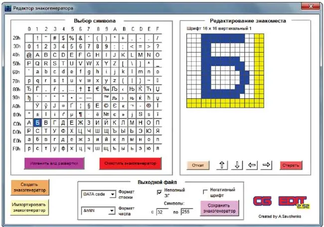

Главное окно редактора после загрузки или создания шрифта показано на рис. 1. В целом оно такое же, как в [Л], за исключением нескольких изменений, о которых будет рассказано далее.
Рис. 1. Главное окно редактора после загрузки или создания шрифта
Копирование символа из одного знакоместа в другое
Эту операцию выполняют в области выбора символа. Следует дважды щёлкнуть левой кнопкой мыши по символу-источнику. Фон его знакоместа станет синим (символ Б на рис. 1). Затем щёлкнуть один раз по символу-приёмнику. Операция завершена. Синий фон символа-источника будет снят, а фон символа-приёмника станет красным и символ будет выведен на редактирование. Если символ-источник выделен ошибочно, то для выхода из режима копирования достаточно щёлкнуть по этому символу ещё раз.

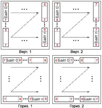

Виды развёртки байтов
В новой версии редактора можно задать два варианта вертикальной и два варианта горизонтальной развёртки байтов в знакоместе. Они представлены на рис. 2. Вертикальному режиму из первой версии редактора соответствует режим "Вертикальный 1", горизонтальному - "Горизонтальный 1".
Два варианта вертикальной и два варианта горизонтальной развёртки байтов в знакоместе
Рис. 2. Два варианта вертикальной и два варианта горизонтальной развёртки байтов в знакоместе

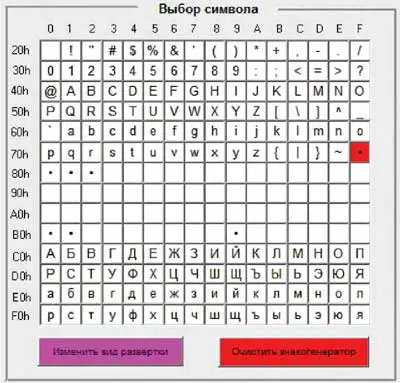

В кодовой таблице WIN-1251 символы с кодами 7FH-BFH не относятся к основным символам латиницы или кириллицы и используются крайне редко. Очень часто в полном шрифте эта об-ластьостаётся пустой или почти пустой. Как было отмечено в [J1], в этой области можно размещать произвольные символы, необходимые для вывода на индикатор в конкретном устройстве, для которого разрабатывается шрифт. В предыдущих версиях редактора содержимое этой группы в поле выбора символов соответствовало кодовой таблице WIN-1251 и никак не отражало её истинного состояния.
Конечно, было бы неплохо отображать в поле выбора истинное начертание символов, в том числе в процессе их редактирования. Однако перенос символа из области редактирования в область выбора в общем случае требует его масштабирования, а масштабирование растровой графики, с которой работает редактор, влечёт значительные искажения изображения.
Символ при масштабировании искажается ввиду того, что его исходное изображение в матрице знакоместа имеет недостаточное разрешение, и при переходе к другому разрешению элементы изображения сливаются или дробятся непредсказуемым образом. Поэтому от переноса с масштабированием пришлось отказаться, поскольку перенесённый символ становился, как правило, нечитаемым.

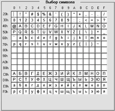

Однако в версии 2.52 появилась сигнализация о наличии символов в области 7FH-BFH, что позволяет лучше ориентироваться в ней. При запуске редактора эта область поля выбора символов пуста (рис. 3). Но в процессе загрузки файла шрифта редактор проверяет наличие символов в каждом её знакоместе. Считается, что символ имеется, если хотя бы один разряд любого байта его образа имеет значение 1. Если такое знакоместо обнаружено, то в соответствующую ячейку области выбора будет выведен символ с кодом 95н (жирная точка в центре знакоместа), как показано на рис. 4. Это свидетельство того, что здесь присутствует некоторый символ. Увидеть и изменить его начертание можно, выбрав эту ячейку для редактирования. При создании в этой области нового символа соответствующая ячейка области выбора символов также будет отмечена жирной точкой.
Поле выбора символов
Рис. 4. Поле выбора символов
Если знакоместо символа, находящегося в рассматриваемой области, очищено (например, в результате нажатия на экранную кнопку "Стереть"), то соответствующая ему ячейка области выбора символов также очищается. Это не соответствует принятому в редакторе принципу индикации факта редактирования символов. В других областях шрифта о любом редактировании символа (в том числе его полном стирании) сигнализирует выделение этого символа в области выбора полужирным шрифтом увеличенного размера. Поэтому описанное выше исключение из правил нужно просто запомнить.
