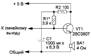

Схема одного канала УМЗЧ
Рис. 1. Схема одного канала УМЗЧ
Схема одного канала предлагаемого УМЗЧ приведена на рис. 1. Здесь отсутствует входной разделительный конденсатор, поскольку такой конденсатор присутствует на выходе ЦАП звуковой карты ПК. Сигнал на вход УМЗЧ можно подавать либо с линейного выхода, расположенного на задней панели ПК, либо с разъёма на материнской плате, предназначенного для соединения с разъёмами микрофона и телефонов передней панели системного блока ПК. Напряжение питания 5 В можно взять с внутреннего разъёма Molex системного блока ПК.
Транзистор 2SC3807 при напряжении питания 5 В и сопротивлении нагрузки 4 Ом имеет минимум коэффициента гармонических искажений (КГИ) при токе эмиттера около 0,5 А. В этом случае на АС сопротивлением 4 Ом подаётся мощность 1 Вт, что значительно меньше паспортной мощности многих полочных АС.
Кроме транзистора 2SC3807, в усилителе были испытаны и другие транзисторы: KSD1273, KSC1983, 2SD1829, CEP603AL, КТ819В, КТ972А, ГТ404Б. Однако транзистор 2SC3807 продемонстрировал наилучшие результаты.
УМЗЧ не требует отдельного блока питания, что значительно упрощает его конструкцию. Невысокое напряжение питания способствует защите транзисторов при коротком замыкании в нагрузке и защите АС при пробое транзисторов. Каждый канал УМЗЧ можно питать и от отдельного порта разъёма USB-2 материнской платы ПК, поскольку этот порт обеспечивает ток в нагрузке до 0,5 А. Общий провод для УМЗЧ следует подключать к одной точке. Например, если общий провод подключён к разъёму Molex или к контакту USB-разъёма, экран кабеля от линейного выхода Пк не должен быть подключён на стороне УМЗЧ. Транзисторы УМЗЧ устанавливают на теплоотвод и размещают в удобном месте внутри корпуса ПК. Из корпуса выводят только провода для подключения АС.

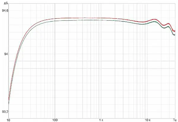

Из сравнения результатов измерений видно, что усилитель имеет меньшую неравномерность АЧХ, чем звуковая карта. Действительно, собственно эмиттерный повторитель работает даже на постоянном токе, и АЧХ УМЗЧ практически полностью определяется свойствами ЦАП и ёмкостью разделительного конденсатора на выходе ЦАП. Это видно на рис. 2, где красная кривая - АЧХ звуковой карты, зелёная кривая - АЧХ звуковой карты вместе с усилителем. Видно, что АЧХ различаются меньше чем на 0,1 дБ, т. е. в диапазоне частот 10...40000 Гц АЧХ усилителя линейна с точностью до погрешности измерений.
АЧХ звуковой карты и АЧХ звуковой карты вместе с усилителем
Рис. 2. АЧХ звуковой карты и АЧХ звуковой карты вместе с усилителем
