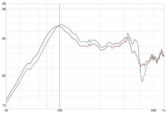

АЧХ в ближнем поле АС, реализованной на динамической головке 10ГДШ-1
Рис. 3. АЧХ в ближнем поле АС, реализованной на динамической головке 10ГДШ-1
Подача постоянного тока в звуковую катушку динамической головки влечёт за собой изменение параметров громкоговорителя [6]. Например, на рис. 3 представлены АЧХ в ближнем поле одной и той же АС, реализованной на динамической головке 10ГДШ-1 в акустическом оформлении "закрытый ящик". Красная кривая соответствует постоянному току в звуковой катушке +0,5 А, зелёная кривая - постоянному току -0,5 А. Как видим на рис. 3, форма АЧХ заметно изменяется при изменении полярности подключения АС.
Следует также проверить полярность напряжения на разделительных конденсаторах звуковой карты, к которым подключены входы УМЗЧ. Если полярность напряжения не совпадает с полярностью конденсатора, обозначенной на его корпусе, то конденсатор желательно перепаять соответствующим образом.

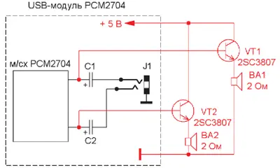

Схема УМЗЧ на микросхеме PCM2704
Рис. 4.  Схема УМЗЧ на микросхеме PCM2704
Автором также был собран УМЗЧ с внешним USB ЦАП на микросхеме PCM2704. Схема этого УМЗЧ приведена на рис. 4. Такой УМЗЧ можно использовать, например, с ноутбуком. ЦАП микросхемы PCM2704 обеспечивает на выходе синусоидальный сигнал напряжением около 0,6 В. При этом напряжение постоянного тока на эквиваленте нагрузки сопротивлением 2 Ом - около 1 В, постоянный ток в нагрузке - примерно 0,5 А. Как видно на рис. 4, усилитель каждого канала состоит из единственного элемента - транзистора. Более того, из схемы ЦАП исключены выходные разделительные конденсаторы. КГИ усилителей при номинальном выходном напряжении 0,6 В - менее 1 %. Для такого внешнего ЦАП/УМЗЧ питание вместе с сигналом можно взять с гнезда USB-3. Поскольку одного порта USB-2 для питания недостаточно, для этой цели можно задействовать еще один порт USB-2. Следует иметь в виду, что связка ЦАП/УМЗЧ потребляет мощность до 5 Вт, что повышает нагрузку на батарею ноутбука.
