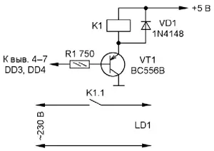

В этом варианте исполнительного модуля для коммутации сетевой нагрузки вместо симисторов с опторазвязкой применены электромагнитные реле. Схема исполнительного модуля осталась прежней (см. рис. 4 здесь), за исключением того, что вместо восьми узлов, собранных на симисторах VS1 - VS8 и симисторных оптронах U2-U9, применены восемь узлов по схеме на рис. 1.
Рис. 1. Схема исполнительного модуля

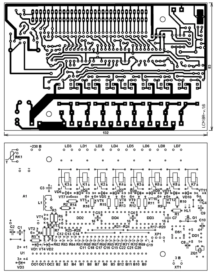

Чертёж печатной платы и расположение элементов на ней
Рис. 2. Чертёж печатной платы и расположение элементов на ней
Чертёж печатной платы, изготовленной из фольгированного с одной стороны стеклотекстолита, и расположение элементов показаны на рис. 2. Из исполнительного модуля удалены симисторы VS1-VS8, симисторные оптроны U2-U9 и резисторы R29-R60. Добавлены реле K1-K8, транзисторы VT5-VT12 и диоды VD4-VD11. Оба варианта, симисторный и релейный, программно полностью эквивалентны. Искрогасящие цепи при необходимости устанавливают внешними цепями снаружи корпуса. В устройстве применены реле HK4100F-DC5V-SHG. Реле можно применить другое с рабочим напряжением обмотки 5 В и одной группой контактов на замыкание.
Чертёж платы в формате Sprint Layout находится здесь.
