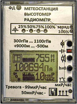

Внешний вид прибора
Рис. 1. Внешний вид прибора
Прибор измеряет атмосферное давление в пределах 300...1100 гПа, высоту места измерения давления относительно места, принятого за исходное, в пределах от -500 до +9000 м, температуру воздуха от -40 до +85 оС и мощность экспозиционной дозы радиоактивного излучения от 0 до 99 мкР/ч. Размеры прибора - 74x53x17 мм. Питается он от встроенного литий-ионного аккумулятора напряжением 3,7 В и ёмкостью 650 мА·ч. Для аккумулятора предусмотрено встроенное зарядное устройство, питающееся напряжением 5 В от порта USB любого электронного прибора. Имеется светодиодная индикация хода зарядки и степени заряженности аккумулятора.
Прибор выводит с дискретностью один час суточные графики изменений атмосферного давления и уровня радиации. Он прогнозирует изменения погоды и подаёт звуковой, световой и вибрационный сигналы при угрожающем увеличении уровня радиации.

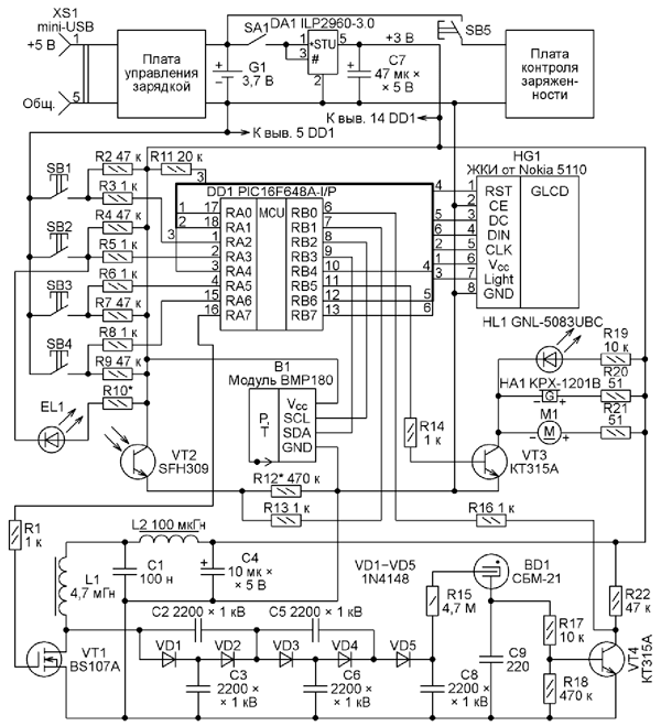

Схема метеостанции-высотомера-радиометра представлена на рис. 2. Подключение ЖКИ от сотового телефона Nokia 510 (HG1) и модуля датчика давления и температуры BMP180 (B1) к микроконтроллеру DD1 в основном соответствует схеме, приведённой в [1]. Добавлен стабилизатор напряжения 3 В. Такое напряжение питания допустимо как для микроконтроллера (2...5,5 В), таки для датчика(1,8...3,6 В) и ЖКИ (2,7...3,3 В).
Рис. 2. Схема метеостанции-высотомера-радиометра
Добавлены также приобретённые в интернет-магазинах готовые платы зарядки аккумулятора от разъёма USB и контроля заряженности аккумулятора. Имеющиеся на этих платах светодиодные индикаторы хода зарядки и уровня заряженности на схеме не показаны. Индикаторы заряженности работают только при нажатой кнопке SB5. Если питать прибор от трёхвольтного источника (например, от двух гальванических элементов), стабилизатор напряжения DA1 и упомянутые выше платы не нужны.
Узлы на транзисторах VT1, VT3 и VT4, диодах VD1-VD5 и счётчик Гейгера BD1 относятся к измерителю радиоактивного излучения. При отказе от его измерения они вместе с обеспечивающими их работу другими элементами могут быть исключены из схемы. При этом выводы 6, 11 и 16 микроконтроллера DD1 остаются свободными.

Чтобы можно было прочитать показания прибора и при плохом внешнем освещении, в него добавлена кнопка SB2. Когда она нажата, включены подсветка экрана ЖКИ и осветительный светодиод ("фонарик") EL1. В изготовленном мной приборе - даже два "фонарика". Один (EL1) - белого свечения, а второй, не показанный на схеме, но подключённый к кнопке SB3 аналогичным образом, - ультрафиолетового. Номиналы включённых последовательно с ними резисторов (например R10) следует подобрать в зависимости от характеристик применённых светодиодов и необходимой яркости их свечения. При питании осветительных светодиодов от стабилизированного источника напряжением 3 В эти резисторы могут совсем не потребоваться.
