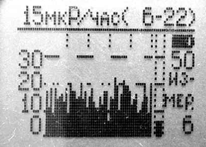

Информация на экране ЖКИ
Рис. 4. Информация на экране ЖКИ
Отсюда можно сделать вывод, что радиометры, показывающие уровень радиации по результатам однократного не очень длительного измерения, мягко говоря, не очень точны. Они позволяют лишь приблизительно оценить радиационную обстановку и поднять тревогу при явном и подтверждённом неоднократными измерениями превышении установленных норм. Чаще всего именно такие приборы создают радиолюбители (в том числе и автор настоящей статьи, см. [3]). Их выпускает и промышленность. Примером может служить прибор "Мастер-1" разработки ПО "Горизонт".
Описываемый прибор определяет уровень радиации усреднением содержимого массива из 12 регистров памяти данных микроконтроллера, что соответствует суммарному интервалу измерения один час (12 раз по 5 мин). По окончании самого первого после включения прибора измерения его результат принимается за первое, пусть неточное значение уровня, после второго измерения вычисляется среднее значение результатов двух измерений, затем трёх и так до двенадцати. Далее значение, полученное последним, программа записывает в регистр, хранящий самый старый из предыдущих результатов, а усреднение производится по всему массиву регистров.
По окончании каждого часа работы среднее за этот интервал времени значение записывается в очередной из 24-х регистров, хранящих информацию для построения суточного графика изменений уровня радиации, который выводится на ЖКИ вместо значения температуры, как это было описано выше.
Размер графика по вертикали - ±5 мкР/ч относительно текущего значения уровня радиации, полученного усреднением результатов последних 12-ти измерений. Это значение обозначено на графике средней горизонтальной пунктирной линией, а в численном виде выведено справа от него. Режимы отображения температуры и уровня радиации автоматически чередуются с периодом 5 мин. Для принудительной смены режимов отображения служит кнопка SB4.

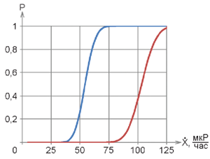

Согласно описанной логике работы прибора в режиме измерения уровня радиации, превышение допустимых порогов фиксируется не по усреднённому за час значению, а по однократному пятиминутному измерению. Сделано это умышленно, чтобы быстрее сигнализировать о возникшей радиационной опасности. На рис. 5 показаны расчётные графики вероятностей превышения порога 50 мкР/ч (голубая кривая) и порога 99 мкР/ч (красная кривая) в зависимости от уровня радиации.

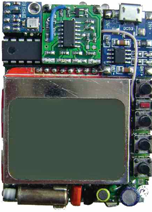

Прибор без корпуса изображён на рис. 6. Все основные детали размещены на макетной двухсторонней печатной плате, а соединения между ними выполнены тонким монтажным проводом. Использованы в основном радиодетали для поверхностного монтажа. Модуль датчика BMP180 и плата контроля заряженности аккумулятора расположены в верхней части прибора и соединены с основной платой разъёмами. Плата зарядного устройства для аккумулятора G1 закреплена на проволочных стойках вверху справа. Под ней находятся излучатель звука HA1 со встроенным генератором и вибромотор M1.
Прибор без корпуса
Рис. 6. Прибор без корпуса
Микроконтроллер DD1 установлен в стандартную панель, что позволяет легко извлечь его для загрузки программы. К статье приложены два её варианта: MeteoRadiometr - полнофункциональная и MeteoVysotomer - упрощённая, не содержащая процедур, необходимых для работы радиометра. Файл KOROTKO.INC необходим для трансляции обоих вариантов программы.
Аккумулятор G1 находится под модулем ЖКИ, а кнопки SB1-SB5 припаяны к отдельной плате, которая на проволочных стойках поднята до уровня платы ЖКИ. Узел измерения уровня радиации со счётчиком Гейгера СБМ-21, установленным в держатель плавкой вставки соответствующего размера, собран в нижней части прибора. Там же находится и светодиод HL1.
Фототранзистор VT2 установлен на основной плате прибора под крепёжным отверстием для модуля датчика BMP180. Под платой контроля заряжен-ности аккумулятора находится выключатель питания SA1 и есть место для установки осветительных светодиодов. Корпусом прибора служит прозрачный футляр видеокассеты формата Mini DV.
Транзистор BS107A может быть заменён другим высоковольтным полевым n-канальным. Резисторы R3, R5, R6, R8 предназначены для защиты выводов микроконтроллера, ошибочно назначенных выходами (например, при переработке программы), от перегрузки при нажатии на подключённые к ним кнопки. В готовой конструкции они не нужны, их можно заменить перемычками. В качестве M1 использован вибромотор мобильного телефона.
Прибор не требует налаживания, однако иногда приходится подбирать сопротивление резистора R12, чтобы добиться надёжного включения прибора в условиях комфортного освещения. Фототранзистор Vt2 можно заменить резистором сопротивлением 1...10 кОм. В этом случае ЖКИ будет включён постоянно. Вместо счётчика Гейгера СБМ-21 можно использовать СБМ-20 большего размера. Но при этом в умножитель напряжения (VD1-VD5) необходимо будет добавить ещё одно звено из двух диодов и двух конденсаторов. Кроме того, для счётчика СБМ-20 придётся уменьшить длительность интервала измерения с 5 мин до 34,3 с, что потребует корректировки программы.
