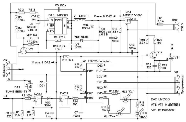

Схема устройства управления паяльником
Рис. 1. Схема устройства управления паяльником

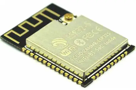

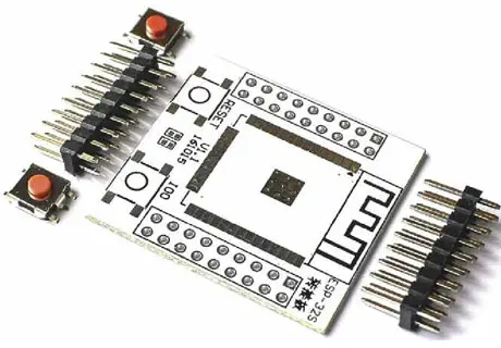

В отличие от прошлых работ с применением Wi-Fi, автор решил отказаться от использования микроконтроллера (МК) ESP8266, так как уже предварительная попытка его применения в описываемом проекте выявила проблемы - задача оказалась для него слишком тяжёлой. При этом вместо использования модуля на гораздо более мощном МК ESP32 оказалось выгоднее приобрести "конструктор" из готовой платы адаптера (рис. 2) и слота ESP32-S (рис. 3), суммарная стоимость которых заметно меньше цены готового модуля. Неудобство такой пары лишь в одном - для прошивки она требует отдельного USB-Serial адаптера с выходными сигналами с уровнем 3,3 В и внешнего источника питания напряжением 3,3 В, а также нажатий на кнопки при загрузке. При этом предполагается, что отладка программы ведётся с помощью модуля с ESP32, а в ESP32-S записывается уже отлаженный результат. Тем не менее, нет серьёзных препятствий для проведения отладки и через USB-Serial адаптер, просто это не так удобно, как при работе с модулем, поэтому на плате устройства есть разъём для программирования. Слот Мк впаян в адаптер с помощью игольчатого жала и тонкого проволочного припоя, фен при этом не применялся. При пайке желательно прижимать слот МК для улучшения последующего теплоотвода в работе. Следует иметь в виду, что продавцы адаптера на Али-экспресс, как правило, не сообщают о необходимости приобретения и установки на плату адаптера двух резисторов номиналом 10 кОм типоразмера 0603, без них программирование МК невозможно.
Источник питания - бестрансформаторный, он собран на микросхеме LNK306G. Его выходное напряжение - около 5 В. "Около" потому, что напряжение питания МК ESP32 (3,3 В) формирует стабилизатор напряжения DA4 AMS1117-3.3V, а узлы, питающиеся напряжением 5 В, не требуют его высокой точности и стабильности. Использован дроссель SRR1208-682KL индуктивностью 6,8 мГн, конденсатор С2 - оксидный импортный выводной. На транзисторе VT1 выполнен узел контроля перехода сетевого напряжения через ноль, от которого синхронизируется управление симистором VS1 с выхода IO33 МК через эмиттерный повторитель на транзисторе VT2.
На микросхеме DA1 выполнен сдвиг уровня сигнала, подаваемого с термодатчика паяльника на АЦП МК. Он необходим потому, что у АЦП МК ЕSP32 по краям интервала входного напряжения есть зоны нечувствительности и зоны с высокой нелинейностью характеристики. Микросхема TLV431BSN1T1 выбрана потому, что её минимальное напряжение стабилизации составляет 1,24 В. В случае необходимости можно использовать и микросхемы серии TL431 с напряжением стабилизации 2,5 В, но такой сдвиг несколько хуже, чем на 1,24 В, так как в зоне 2,5 В нелинейность характеристики АЦП ESP32 выше, чем в зоне 1,24 В.
Устройство имеет три индикатора. Светодиод HL3 зелёного свечения индицирует наличие напряжение питания 3,3 В (факт включения паяльника в сеть 230 В), светодиод HL1 синего свечения индицирует работу Wi-Fi, светодиод HL2 красного свечения включается, если заданная температура паяльника превышает фактическую, тем самым предоставляя пользователю информацию о состоянии нагревателя.
Разъём XP1 предназначен для программирования МК на плате. Он же позволяет использовать функцию Serial.print() в среде Arduino IDE при необходимости отладки программы в случае её модификации пользователем.
На ОУ DA2 выполнено единственное средство управления режимами работы паяльника - это датчик размещения паяльника на подставке. Было проверено несколько аналогичных датчиков, но реализованный оказался оптимальным с точки зрения простоты, дешевизны и надёжности. Такое преимущество возникло прежде всего в связи с тем, что нагреватель паяльника не имеет гальванической развязки от сети 230 В, т. е. один из его выводов всегда подключён к сети 230 В, что гарантирует надёжное срабатывание датчика. Наводки от нагревателя паяльника поступают на сенсорный датчик E1, узел на ОУ DA2.1 и диоде VD3 выпрямляет их. Конденсатор С4 сглаживает пульсации, ОУ DA2.2 - буферный каскад. Питание ОУ осуществляется напряжением 5 В. Это связано с тем, что выходное напряже ние этого ОУ в случае срабатывания датчика лишь немного превышает напряжение 3,3 В, что допустимо для входов/выходов МК ЕSP32, поскольку они содержат узлы защиты от превышения напряжения.
Выходы IO33, IO15 и IO2 подключены по схеме с открытым стоком. И хотя многие источники сообщают о том, что такое подключение в Arduino IDE не предусмотрено, в используемой автором версии 1.8.19 команда pinMode(pin, OUTPUT_OPEN_DRAIN) выполняется безукоризненно.

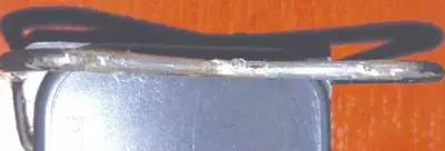

Для обеспечения единственного органа управления - датчика размещения паяльника потребовалась незначительная доработка подставки для паяльника. Как оказалось, изготовитель покрыл стойки составом, который не только отлично выдерживает высокую температуру, но и является хорошим изолятором. Поэтому пришлось часть покрытия удалить в том месте, которое соприкасается с корпусом паяльника. Но здесь оказался и приятный сюрприз - в целях предотвращения появления ржавчины на стойке её очищенная от заводского покрытия поверхность была залужена, и для этого не понадобились кислоты или специальные флюсы. Стойки отлично лудятся с помощью обычной канифоли (рис. 4).
Рис. 4.
